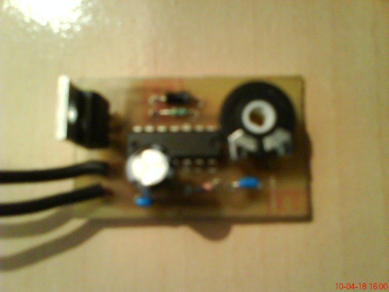

Készítettem a motoromra egy ledes indexrelét és szerintem mindent jól csináltam,de mégsem működik.Az oldalon azt irják hogy ha megfordítom a FET-et akkor folyamatosan világítanak az indexek és ez is történt és hát igazából nemtudom hogy mi lehet a hiba.
Ezt készítettem:

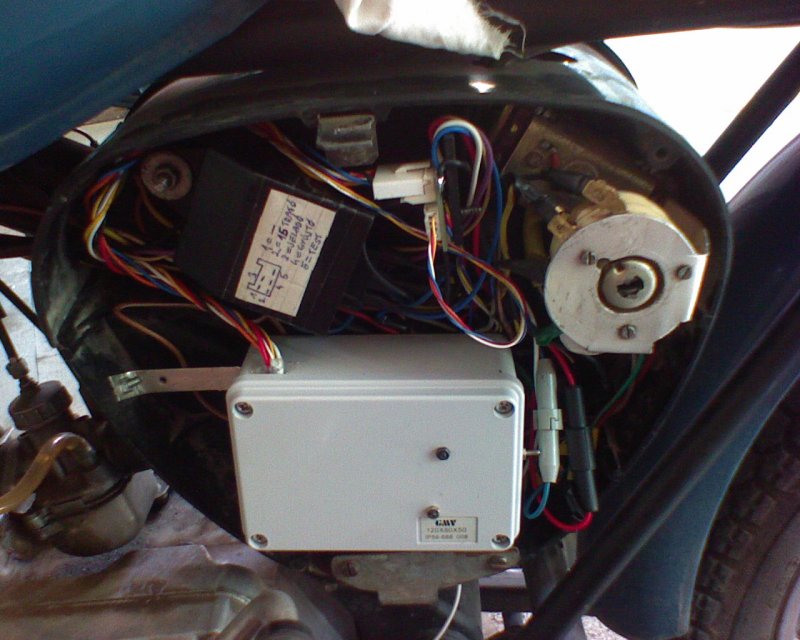

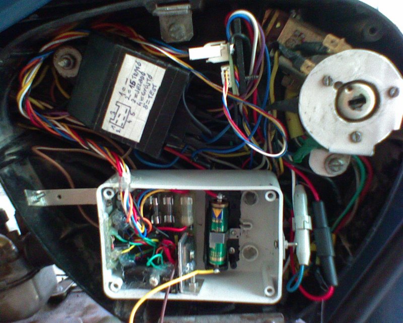

ezeken a képeken a tirisztoros gyújtóelektronika található,és az a pici kis relé ami pár miliamperral és 2 voltal zár. az adatlapja szerint egy reed relé tekercsel. mikor anno először láttam azthittem valami különleges ic lehet.ezt használtam az index autómatában.az index ledes 4x 9 darab led van benne és a hátsó lámpában pedig piros smd ledek vannak 20 darab ami autó hátsó ledes féklámpája volt még tönkre nem ment benne egy led és ezért kidobták.
a hátsó lámpában a piros ledek fék és világításként is szolgálnak. 5 darab ceruzaakkuról meg minden kivéve az első lámpát.a motor tökéletesen tölt alapjáraton is ,hála az alacsony maradékfeszültségű stabilizátornak.mindent bebiztosítékoltam és kész a motor,még egy lcd kijelzős fordulatszámmérőt csinálok rá icl7106-al már ha sikerül,mert ez a sok zavarjel elbizonytalanított hogy még egy multivibrátoros kapcsolást is megzavart.
raktam egy videót is fel,sajnos a videón nem látszik rendesen mikor a hátsó lámpa erősebben világít mikor lenyomom a hátsó féket.
az indexek és a hátsó lámpában lévő ledek is feszültségstabilizátorral vannak ellátva,így nem mehetnek tönkre. 18 mA folyik egy darab leden.
