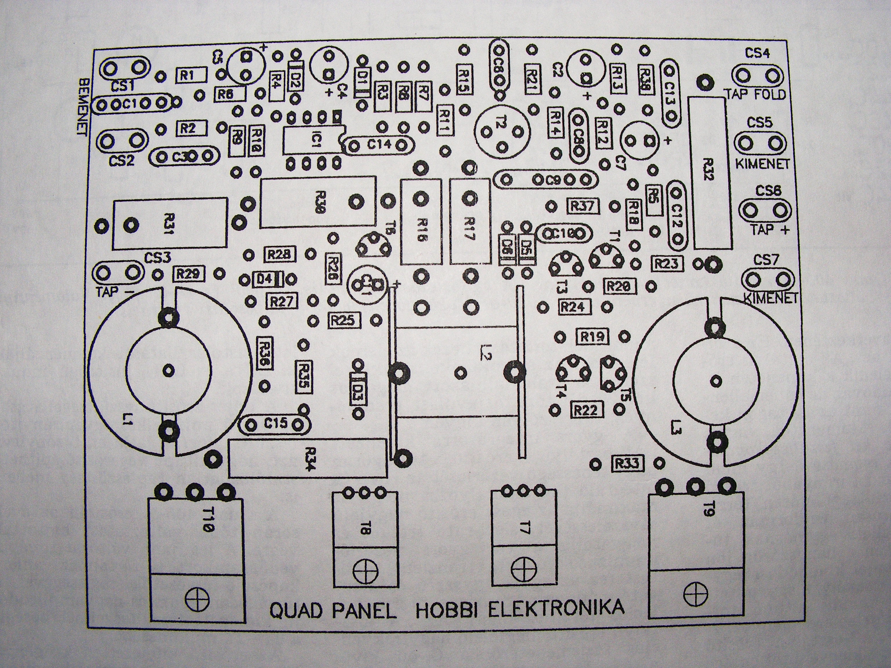

Egy olvashatóbb beültetés az urbánoshoz! Most, hogy egy barátom megkért építsek neki is egyet, előkerült az Én példányom is. Eddig ITT tartok.

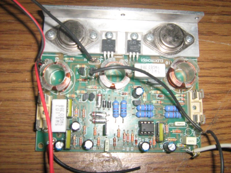

Meg tudnátok nekem mondani hogy mitől sült meg 3 db ellenállás a quad-ba?Urbán féle panel kb 4-5 üzemórával és egyszer leállt az egyik oldal,a képen bekarikáztam az ellenállásokat amik megsültek,és ennek követkesztébe negatív tápfesz van a kimeneten!
Elröppent a védelem. Szedd ki az ellenálásokat, R22,R23,R24. D3, T5, T6, R26, R27, R28, D4. R32-R34 helyére rövidzár kerül, és mérd meg a T7, T8, T9. T10-et.
Jól van de ezzel mit érek,ha tudom biztosra hogy a végtranzisztorok nem zárlatosak?Vagy a felsorolt alkatrészeket kicserélem a végtranyókkal együtt úgy vajon müködne ujra?
Szia .ha a védelmet kihagyod bellőle simán működik. Azt írtad, hogy 3 ellenállás füstölt el de én csak ketőt látam bekarikázva. Nézd át a panelt is, hogy nincs-e rajta szakadás. Mi anno kb. 10 éve mindíg úgy élesztettük a Quad-ot, hogy kihagytuk bellőle a védelmet. Az R37-es ellenállásod nemfüstölt el? Valamelyik végtranyó biztos zárlatos.
Zarlat .Ahogy mar tanacsoltak ,vegtranzisztorokat nezd meg .Nem latok 3 ellenallast bekarikazva csak kettot .Az R22 -82Ohm nem latom merre lehetne a nulla vagy minusz fele "kotve" .Igy arra gyanakszom hogy te is csinaltal valami zarlatot a lapon .
A tapegysegtol egy egy kb. 75 ohm/ 10W -os ellenalast kotsz az + U es -U- rol igy mukoddteted az erositot miutan megtalaltad a zarlatot . Ez a ket soros ellenallas zarlat eseten hatarolja az aramot kb max 0,7A-re es nem eg ki minden az erositodbe ha el van allitva valamilyen elofeszultseg hibas alkatresz vagy mellekotes miatt .Ha a feszultseg leesik a ket ellenalason akkor meg mindig zarlat van valamilyen okbol.
Azért van 2 ellenállás bekarikázva mert az R32 helyén nekem 2db 0,2Ohm-os van,ugymint R32a,és R32b!

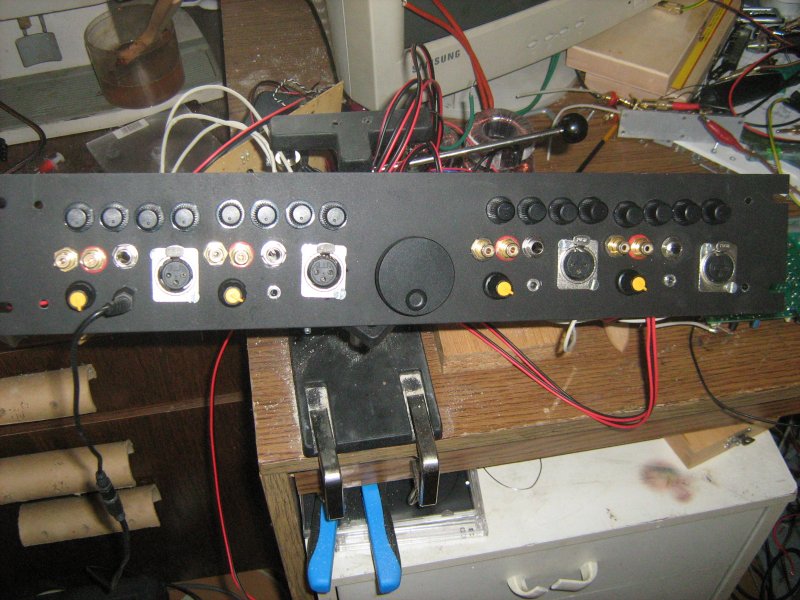

Közben csináltam 2 képet az enyémről. A vezetékezés még elég hanyag, most készülök rendbe rakni. Plusz még távirányítóssá tenni.

sziasztok na itt vannak a képek
a táprol amit használtam a quadról és az elölepról
Nem szolja meg senki? vagy nem tud valaki segíteni hogy mi lehet a bajom vele?
Ha jól látom a fotón a C16-os kondi durrant el. Nemlehet, hogy a feszültsége kissebb volt mint amit a tápod lead? A félvezetőket átnézted már, beleértve az IC-t is!

Rájötem a T8-as tranzisztor mondta fel a szolgálatot eddig mert akár hogy mérném meg csak rövid zárlatot jelez a gép
remélem a cseréjével meg oldodik a gondom |
