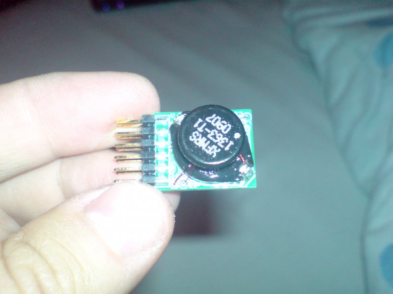

Ha már igy benne vagyunk, ez a mini izé, hogyan működhet? Azt látom, hogy a tekercsnek sok kivezetése van és 2 ic dolgozik benne. 5V-ról viszi a plazmakijelzőt, de már 3 voltról is beindulna, csak a pic nem bírja ezt a feszültséget. Levettem a nagyfeszt 155V-ra és tettem rá biztonság kedvéért egy hűtőzászlót, most folyamatosan járatom enyhén langyos a borda a "trafó" langyos.A kérdés az elején féig költői, de azért leviszem és megnézem mikroszkóppal, milyen ic-k vannak benne.

Hát a kijelzőt én is ajándékba kaptam, illetlenség lenne továbbajándékozni Segítségül a két ic: LTHC e3 és 7F60L@ EZ635 ???

(#) lapose válasza sooty hozzászólására (») Okt 11, 2010 /
Az egy IC és egy FET: LT1619 és STS7NF60L

(#) sooty válasza lapose hozzászólására (») Okt 11, 2010 /
Ha az fet és dc-dc konverter IC akkor végül kiderül, hogy ez is egy olyasmi kapcsolás mint amivel bajlódunk, biztos megtalálom benne a nf diódát is. A tranyóval meg ki be kapcsolgatják az egészet. Miért van annyi lába a tekercsnek?
„Miért van annyi lába a tekercsnek?”
Mert szerintem ez egy flyback típusú táp. A dióda egy közepes méretű fekete kocka lesz.
Szerk.: A katalógus írja is.
