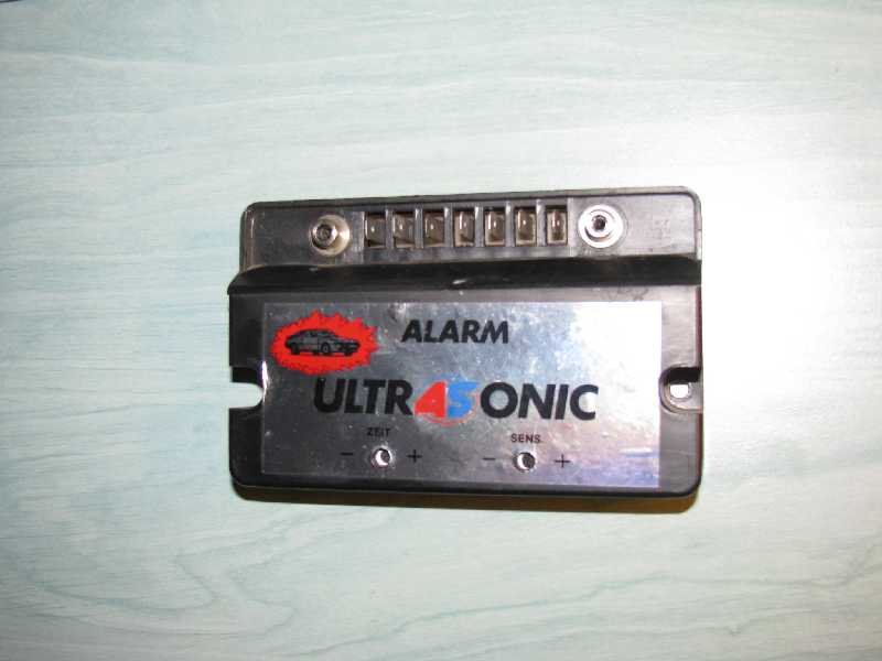

(#) tibistor hozzászólása Jan 30, 2011 /
Tisztelt Fórumtársak!
A mellékelt fénykép szerinti autóriasztóval kapcsolatos kérésem volna.
Ha valaki rendelkezik leírással, kapcsolási rajzzal, de legfőképpen a képen látható érintkezősor bekötésére vonatkozó információval, kérem segítsen.
Előre is kösz!
(#) akyy87 válasza tibistor hozzászólására (») Jan 31, 2011 /
A dobozon található tipusszám alapján keresgélj neten!
(#) tibistor válasza akyy87 hozzászólására (») Jan 31, 2011 /
A képen látható előlapon kívül semmiféle jelölés nincs sem a doboz külsö, sem a belső oldalán, sőt még a nyákon sincs egy betű sem.
Az előlap "alarm, ultrasonic" szavaira rákeresve nem találtam vele kapcsolatban semmit a neten.
Arra gondoltam, másnak is van ilyen riasztója, és neki talán van valamilyen dokumentációja a készülékről.
(#) akos70 válasza tibistor hozzászólására (») Jan 31, 2011 /
Úgy 20 éve láttam ilyet utoljára. Úgy emlékszem, magyar gyártmány, nem távirányítós, hanem rejtett kapcsolóval aktiválható. A két szélső kerek csati az ultrahangos belsőtérvédelemé.
Mára legfeljebb eszmei értéke maradt, nem hiszem, hogy érdemes beszerelni.
(#) vovozs válasza akos70 hozzászólására (») Jan 31, 2011 /
Ha már retro akkor nekem van egy RUZICSKA féle rejtettkapcsolós, késleltetett feszültségérzékelős riasztó, originál eredeti csomagolásban és leírással.
(#) tibistor válasza akos70 hozzászólására (») Jan 31, 2011 /
Így igaz. A két szélső koax(RCA?) csatlakozó az ultahang adó-vevő fejek csatlakozói, azonban a tőbbi bekötését nem tudom.
A készülék tökéletesen működött, egyszer el is riasztott egy próbálkozó valakit.
Rejtett kapcsolóval lehetett élesíteni, és kb. 1 perc feléledési idő után ajtónyitásra, vagy a belső térben történő mozgásra riasztott a duda szaggatott jelzésével.
A müszerfalon zöld/piros led jelezte a bekapcsolt állapotát.
Valóban régi készülék, de jó, működőképes, ezért ha nem is az autóban, de a garázsban szeretném használni, mozgásérzékelős riasztóként.
Vajjon a panel mintázatából nem állapítható meg ezeknek a fenti funkcióknak a csatlakozási sorrendje?

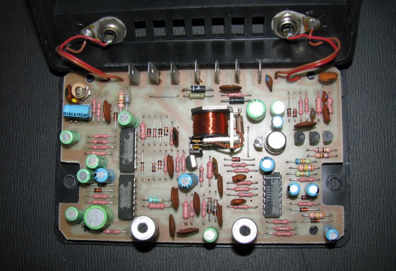

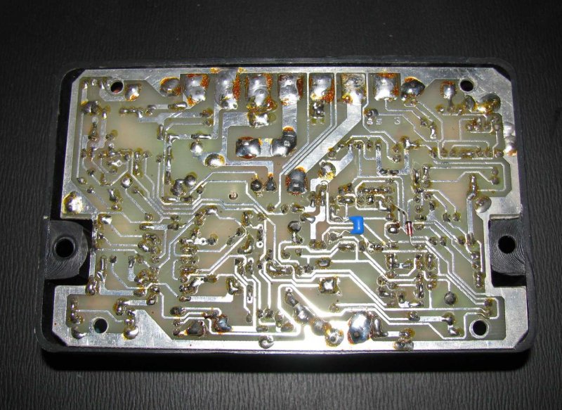

(#) akos70 válasza tibistor hozzászólására (») Feb 1, 2011 /
Arra nem emlékszem, mennyire szétszedhető, de hozzáértő egész biztos látna pár fix dolgot. Ha a táp biztos, a többit már ki lehet méregetni.
(#) tibistor válasza akos70 hozzászólására (») Feb 1, 2011 /
A szétszedés nem nagy ügy.
A doboz két felfogató fülén lévő szegecs lefúrásával a doboz bontható.
Én még a betáp pontokban sem vagyok biztos.
Mellékelek két képet a panel mindkét oldaláról.
Ha valaki valamit ki tud sütni belőle, kérem ne kíméljen!
És előre is kösz.
Csak az egyik kép ment el, de itt a másik.
(#) Inhouse válasza tibistor hozzászólására (») Feb 1, 2011 /
Így ránézésre a körben futó fóliasáv a test, ez a saruk felől nézve jobbról a második. A plusz 12V jobbról a harmadik, ez megy a relé behúzójára és a másik pontjára testet kapcsol az a BC301 forma tranzisztor. Maga a relé jobbról a 4. és 6. pontot köti össze, ha zár.
Én ezt valószínűsítem...

(#) tibistor válasza Inhouse hozzászólására (») Feb 2, 2011 /
Köszi az ötletet!
Találtál-e más anyagot a bekötésre vonatkozólag? Mennyire vagy biztos a 2. és 3. csatlakozó bekötésére?
Egyébként szerintem a csatlakozók az alábbiak:
1. GND, azaz a gépkocsi testre kötés
2. A rejtett kapcsolóról jövő +12V tápfesz
3. Riasztáskor a relétől a dudára menő +12V
4. Az ajtókapcsolók nyitott/zárt állapotát figyelő áramkör csatlakozója
5-6. A műszerfal led-kijelzőjéhez menő 1-1 vezeték
Ez minimum 5-6 csatlakozó.
Nem tudom ezeken kívül mi van még, de ezek sorrendjét sem tudom.
Ezért lenne jó egy eredeti leírás.
(#) Inhouse válasza tibistor hozzászólására (») Feb 2, 2011 /
Az 1-es melyik? Nincs rajta számozás, de szélső semmiképpen nem lehet test. A test az a második, az kapcsolódik a körbenfutó sávhoz.
Megtaláltam az enyém, kívülről ugyanez, belül kicsit más. Ebben 4db IC van, és nincsenek lecsiszolva. Van hozzá egy cetlim is, de nem tudom mennyire stimmel, a test biztos jó.
Tehát az első képen, ahol látszódik a matrica, balról jobbra:
1 ?
2 kürt
3 ?
4 +12V
5 Kapcsolt 12V
6 test
7 ajtókapcsoló
Nem tudom a te bekötésed honnan szedted...
Bocs, de én nem az érintkezők sorrendjét gondoltam felsorolni, hanem pontokba szedni a funkciókat. Ez természetesen nem valószínű, hogy azonos a tényleges bekötéssel.
Valószínű jó lesz a te meglátásod, legfeljebb azt kell lefixálnunk, honnan kezdjük a számozást. Azt gondolom, hogy balszélről jobb felé, de melyik oldalt nézve?
Egyébként ebben is 4 db IC van. A negyedik, egy nyolclábú, a szélső, kék színű, 47µF-os elko alatt van.
Nem tudnád belinkelni a te leírásodat/rajzodat?
(#) Inhouse válasza tibistor hozzászólására (») Feb 3, 2011 /
Bocs, de itt írtam:
„Tehát az első képen, ahol látszódik a matrica, balról jobbra:
1 ?...”
Az a 4. IC nem tűnt fel, valószínű, hogy egy műveletei erősítő... Az enyémben ez a rész LM324 és egy kvarc. Az ultrahang oszcillátora lehet.
A leírást nincs értelme belinkelni, mert leírtam, ami a cetlin volt, 1...stb.
Annyit még néztem, hogy az 1-es is hasonló ajtókapcsoló bemenet lehet, mint a 7-es. Valószínű az egyik a vezető felőli, onnan van késleltetés beszálláskor.
Inhouse
