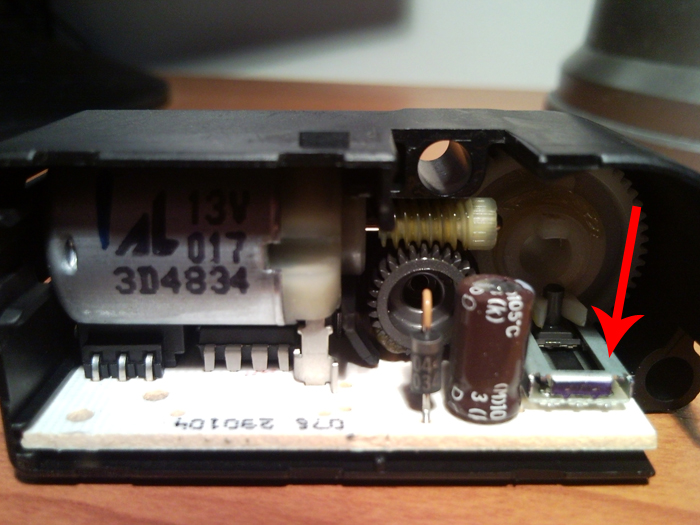

(#) Potsdam hozzászólása Feb 14, 2011 /
Az a helyzet, ha felkapcsolom a világítást, akkor is dolgoztatni akarja a motort, még ha nem is állítom a magasságot. A motort ide-oda forgatja, ezért ad ki berregő hangot! Mikor egy kicsit rásegítek a "jeladónak", akkor a megfelelő irányba persze elkezdi forgatni, és működik jól.
Szerintetek lehet javítani ezeket?
Üdv.otsDam
(#) Secret válasza Potsdam hozzászólására (») Feb 14, 2011 /
Hasonló problémám nekem is volt (van).
A mellékelt képeden jelölt filléres alkatrész beszerezhetetlen.
Ez egy miniatűr tolópotméter, "Linear position sensor"-ként találtam meg a neten.
Annyit tudtam tenni, hogy féktisztítóval kimostam, és már nem tudom milyen (de semleges, tehát nem pl. WD 40) kenőanyaggal befújtam.
Ez kb 10 000 km-el ezelőtt történt, azóta jó, még annyit tettem, hogy menetközben már nem az "1" pozícióba állítom, hanem lejjebb, így most máshol kopik a potméter pálya...

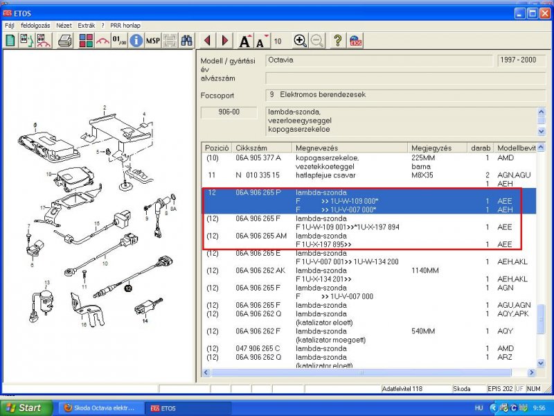

vam egy 98aa AEE motorkodu oktaviam,az utobbi idokben meggyult vele a bajom meleg motornal nekialt rangatni es aztan lealt a motor akar egfymasutan tobb alakalommal is ,sokmindent kicsereltem erzekeloket senzorokat es vegul a landaszondat jot szoba de ara mar nemvolt penzem ,h kicserelyem igyhat lassan 3hete landaszonda nelkul jarok .A kerdesem az lenne ha landaszonda nelkul jarok kart tehetek az autoban ,tonkretehet valamit??amugy miota lehuztam a csatlakozojat tokeletesen megy az auto eltunt a rangatas es meg a fogyasztas is helyrejt valamenyire,azido alat meg rangatozott es megmegalt a fogyasztasom elerte 10 12litert es most landaszonda nelkul 8korul van.milyen landaszondat javasoltok az univerzalis jo valamire vagy majd inkab penhez egy hetre vegyek egy Boch-t bele??koszi a segitseget!
(#) Bacsi válasza otto79 hozzászólására (») Feb 17, 2011 /
Először meg tanulhatnál helyesen írni. Aztán leírni úgy a problémát, hogy érthető legyen. Lambdaszonda nélkül a motorvezérlő egy gyári alap programot használ, vagy biztonsági módba vált. Rövid távon semmi baja nem lessz, hosszú távon a katalizátort teheti tönkre, illetve a gyertyák nem tudnak kiégni rendesen. Meg a teljesítmény is csökken. Az univerzális szonda is jó lehet, de ha kettő szonda van benne, akkor általában nem. Illetve az én autómban testelt házas szonda volt, azt is meg kell nézni cikkszám szerint.
(#) samara válasza Bacsi hozzászólására (») Feb 17, 2011 /
Nem nagyon szeretnélek letorkollni, de mielőtt valakit felelősségre vonsz vissza kellene olvasnod, hogy megtudd a kérdező Romániából, Erdélyből tisztelte meg az oldalt kérdésével. Nekem például elsőre beugrott, mert emlékeztem rá, rád már nem annyira, főleg hasznos hozzászólásaidra nem. Olyan, hogy univerzális vagy más néven utángyártott csak a szakszervizek félrevezető tájékoztatásában létezik. Az utángyártott = gyári beszállító, közöttük a különbség a minősítésben van. Két minősített beszállító között oszlik fel jelenleg a piac lambdaszonda terén, a Bosch és a Bosal között azonban a 98 évjáratú Octaviában többnyire Magneti Marelli van, mint ahogyan a gyújtása is még az, csak időközben ez a márka elvesztette népszerűségét, megbízhatóságát. Egyszóval bármilyen szondát beszerelhetsz amit az alkatrész katalógus hoz ehhez a típushoz tökmindegy, hogy hogy hívják. Romániában is van Bárdi autóalkatrész áruház, ott a zsebedhez mérten biztosan találnak megfelelő lambdaszondát. Ami azonban lényeges, a beszerelés illetve a csere sem csak úgy egyszerűen ripsz--ropsz történik. Ha a mostani rossz lamdaszonda még gyári, amikor kiveszed, pontosan le kell mérni a vezetékének a hosszát és az új szonda vezetékét is annak megfelelő hosszúságúra kell vágni. Persze ez csak arra az esetre vonatkozik, ha előtte a gyári még nem volt cserélve illetve ha cserélve volt a szaki aki cserélte, tisztában volt a szerelési utasítással. Még egy lényeges dolog, ebben az évjáratú autóban még csak egy szonda van.
(#) VIM válasza otto79 hozzászólására (») Feb 17, 2011 /
Szia! Itt már volt szó a lambda "bütykölésről", de ez nagyon bevállalós dolog. Az autódba való szonda számának a meghatározásához kell még az alvázszám is (a vezeték hosszúsága miatt). Amit a képen látni, az után könnyen be tudod azonosítani a szonda számát. Ha beírod a keresőbe ezt a számot, akkor mutatni fogja a hozzá tartozó képet, árat is. A tankszellőztetőt sem ártana megnézni.

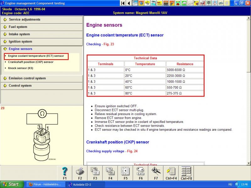

(#) VIM válasza pizzas84 hozzászólására (») Feb 19, 2011 /
Szia! Ez a zöld színű típus kell bele és "A"-ra végződik a rendelési száma. Az értékeket mellékeltem.
(#) pizzas84 válasza VIM hozzászólására (») Feb 19, 2011 /
Szia.
Akkor ha jól értem motor hőmérséklet jeladó a hiba forrása?

(#) samara válasza pizzas84 hozzászólására (») Feb 21, 2011 /
Problémák sokaságával rendelkezik a motorod. A vízhőfok, hogy nem megy fel a mutató normál értékre, a termosztát és a termosztátház hibájára utal. Valószínű, hogy a termosztátház középső része, ahol a termosztát rúdja kitámaszt, ki van törve, így a rúd és ezáltal a termosztát is szabadon mozog a házban azaz nem zár, (talán ez a jobbik eset) ezért a hűtővíz szabadon átfolyik és nem tud üzemi hőfokra felmelegedni. A termosztátot a külső házzal együtt ki kell kicserélni. A trafóval amit beletettek 3700ohm - os nem lehet vele gond, azaz kompatibilis. Az, hogy a gyújtógyertyát kicserélték szép dolog csak az nem mindegy, milyen gyertya került bele. Ha kiveszel egy gyertyát és kormos, akkor valószínű a hidegindításkori üzemanyag mennyiséget nem tudja elégetni. Még ami probléma szokott lenni ennél a motortípusnál, Magneti Marelli gyújtáselosztó van rajta, aminek a tengelye egy idő után kikopik és lóg. A lógásból eredően a hall jeladót a működésében maga a lógás és a lógásból eredően beszivárgó olaj is elkezdi zavarni.
