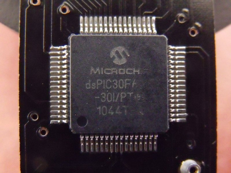

dsPIC30f6015 TQFP-t forrasztottam be ma is egyet kb 2 perc egy sima Weller TCP páka vastag 45fokos hegy egy kis flux meg az ónszívó szalag és kész.. Neki sem állnék a forrólevegővel pedig itt van előttem! Szinte minden beforrasztható egy sima pákával (BGA kivételével meg hol alul vannak a pad-ok) Pasztásan nagyon jó beszórni az ellenállást,kondit de a soklábúakat megkímélem tőle és szerintem jobb a sima pákás beforrasztás mert a paszta tud maszatolni és zárlatot csinálni

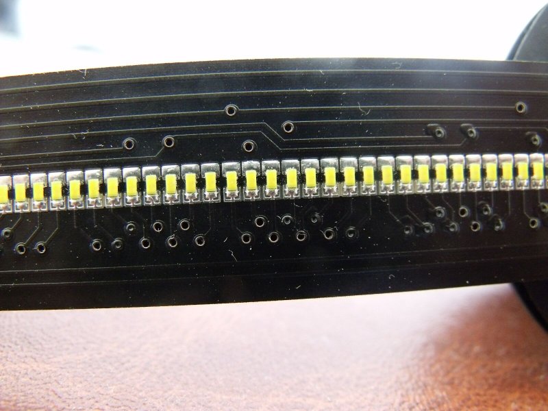

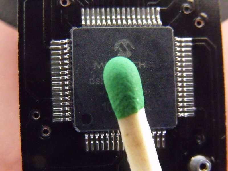

Íme pár kép.. Nem árt gyakorolni mielőtt valaki élesben forraszt ilyesmit először nem olcsó mulatság.. A ledek azok meleglevegővel lettek berakva 0603 méretű és csak alul van pad a kontroller 10x10mm 64 lábas..

Szép! Elsőre gyárinak tűnik.
De elhiszem hogy te csináltad csak vicc volt!
(#) patexati válasza bundyland hozzászólására (») Máj 6, 2011 /
A gyárinál jobb ez ólmos forrasztás a paszta is ólmos a ledeknél

(#) Zsora válasza patexati hozzászólására (») Máj 7, 2011 /
Szép lett a forrasztás, de ugye az ónhidakat azért leszeded még beüzemelés előtt?

(#) patexati válasza Zsora hozzászólására (») Máj 7, 2011 /
Ónhidat?? Hol van szerinted?? Amúgy ez már a fényképezéskor is üzemelt! Ebben nincs zárlat az biztos!
Leszedni nagyon jó a hőlég főleg ellenállás,kondi leszedésekor nagyon jó mert megmelegítem azt leveszem csipesszel de van ilyen csipeszpáka is azzal is jó.. Beforrasztani szerintem pákával jobb a soklábast de mindenki úgy csinálja,hogy akarja..
(#) patexati válasza patexati hozzászólására (») Máj 7, 2011 /
Egy helyen látni olyasminek tűnő dolgot de az sem az hanem valami szösz szállt rá Az a két port pont használva is van ezért kizárt..
Persze, lehet az szösz is. A fényképből nem derül ki egyértelműen. Ezért kell a zárlatnak látszó trutyikat több szögből is megnézni, ill megpiszkálni.
