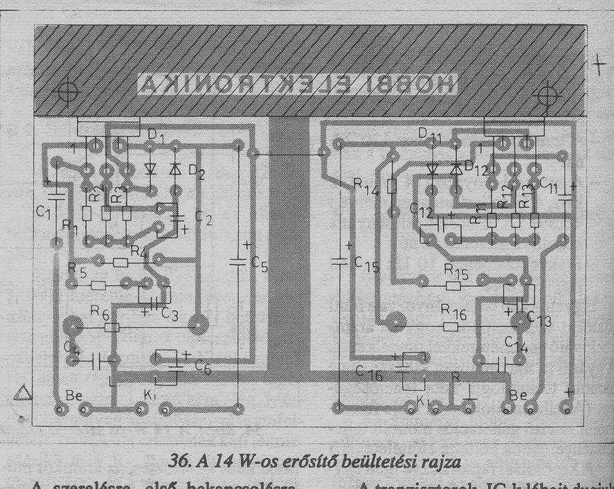

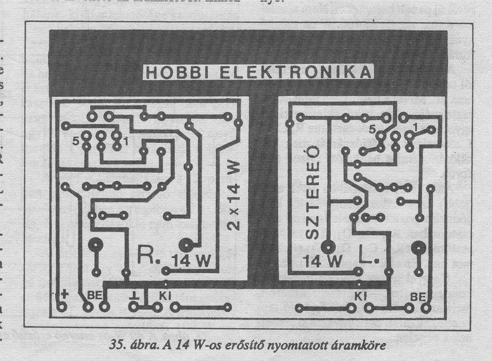

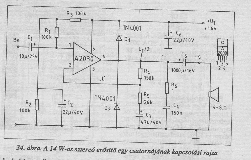

(#) dbase válasza ichr hozzászólására (») Jún 10, 2006 /
Én csak azt nem értem, miért nem jo a gyári panel rajz?Szerintem egyszerübb , meg ott a évkönyves is.Beszkenneljem?
(#) ichr válasza dbase hozzászólására (») Jún 10, 2006 /
Micsoda? Gyári rajz? Évkönyv? Whow
De nmbaj, mindneképp megakartam csinálni igyis, h megértsem az árakört.
Ha bescannelnéd nagyon örülnék neki. Nem sürgös mert most nm tudok forrasztani pálka hijján :s
Elöre is köszi
(#) dbase válasza ichr hozzászólására (») Jún 11, 2006 /
Rádio Technika Évkönyv 1992
43-44.oldal

(#) dbase válasza dbase hozzászólására (») Jún 11, 2006 /
Szakadozik a feltöltésem,egyszerre nem megy fel.Rohadt kábelesek, upsz én vagyok

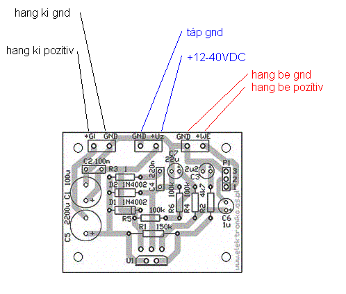

még egy pár kérdés: a hangszóró "felülről" kapja a +jelet ugye? és hova kössem az áramforrás negatív pontját? az összes "gnd" jelöléshez? és hol van a hang bemenet? lehet hogy rákéne jönnöm, de még elég kezdő wok
(#) szabi83 válasza fureszk hozzászólására (») Jún 12, 2006 /

(#) fureszk válasza szabi83 hozzászólására (») Jún 12, 2006 /
és ebből 2-őt kell építenem hogy sztereón erősítsen?
(#) fureszk válasza fureszk hozzászólására (») Jún 12, 2006 /
itt a rajz..
"és ebből 2-őt kell építenem hogy sztereón erősítsen? "
igen

és mi azaz alkatrész ami leglejjebb van a beültetés_kieg rajzon?
:yes:
„és mi azaz alkatrész ami leglejjebb van a beültetés_kieg rajzon?”
u1 ? az maga az ic TDA2030A
de hülye wok! az a TDA2030 helye
most esett le

(#) dbase válasza fureszk hozzászólására (») Jún 12, 2006 /
A 2030 as kimenetén lévő diódák az IC tranyójait védik a hangszórón fellépő minduktív áramlökések ellen.Ide símán elég az 1A-es.
A fordított polaritás ellen inkább 1N5400 ami 3A es való inkább.
