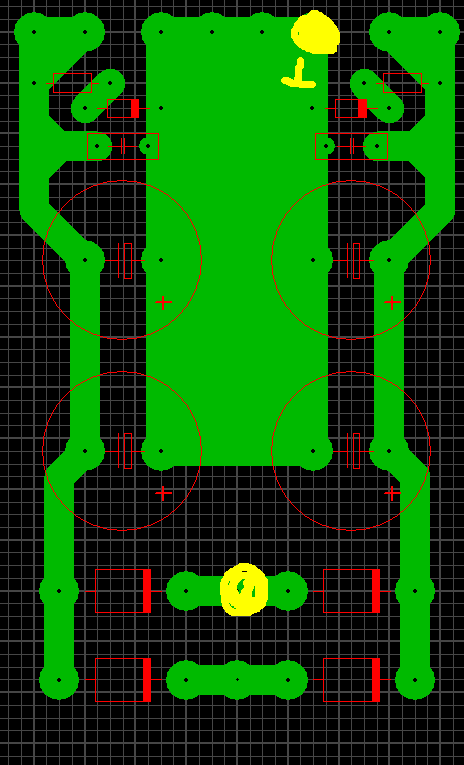

Hello! Reloop-tól kérdezném hogy mi történik ha 19V-hoz 6,8V zener+560R megy 6,2V-580R helyett? Mert csak ilyenem van itthon...
(#) reloop válasza accaboj hozzászólására (») Ápr 15, 2012 /
Szia! Tökéletes megfelel.

Igazat megvallva abból gondoltam hogy nem jó mert a védelem nem húzott meg, nem kapott feszt, és a végfok sem melegedett. Így kötöttem be a védelmet: kép. Egy diódán keresztül kapja a 7812 a feszt, de a led csak halványan megvillant aztán semmi.
A védelem nem mehet az erősítővel közös tápról. A védelem testpontja viszont csatlakozhat az erősítő lebegő testpontjához. A toroidra felhajtottam 9,5VAC független tekercset, erről mennek a segédáramkörök: Bővebben: Link
Bármilyen más védelem is lehet, a lényeg a független tápon van.
(#) accaboj hozzászólása Ápr 15, 2012 /
Fantasztikus! Akkor feleslegesen dolgoztam vele De nem baj, mert okosabb lettem. Köszi az infót!
Nekem is tanulság, hogy felhívjam erre a figyelmet. A védelem áramkör egyébként 150W-os egytelepes táplálású híd kapcsoláshoz készült.
Nálad nem sok jelentősége van a védelem használatának, mert a lebegő pontos táppal megszűnik a bekapcsolási koppanás. DC hiba esetén pedig csak az 560ohm-on folyó áram járja át a hangszóró tekercsét, mely nem okoz kárt benne. Próbára azért hallgasd meg, addig kiötlöm, hogyan lehetne a védelem DC figyelőjét a lebegő testponthoz illeszteni.
