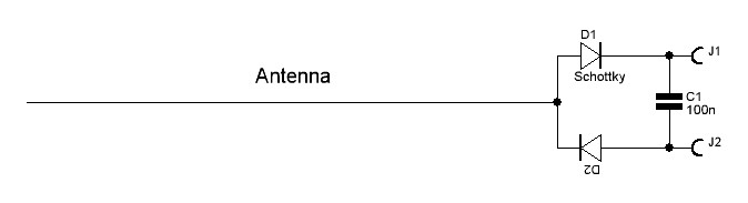

(#) Sz B hozzászólása Dec 8, 2009 /
Sziasztok !
Valahol régebben láttam egy áramkört, amivel meg lehetett oldani kis fogyasztású vagy csak időlegesen működő áramkörök tápellátását a szórt elektromos térből.
A működés alapelve az volt, hogy szinte mindenütt jelen vannak a világban a szórt, változó elektromágneses terek, amiből ez a szerkezet egy darab dróttal mint antennával (nyilván megfelelően elhelyezve) tápfeszültséget tudott előállítani. Ez a megoldás jól hasznosítható lenne olyan esetekben, amikor egy készülék nyugalmi állapotban van akár hónapokig is, míg egyszer csak működnie kell mondjuk a másodperc töredéke időtartamig. Pl: ablakra szerelhető törésjelző, ami "tápellátás nélkül" működik, és a feladata az, kisugározzon egy impulzus csomagot a betört ablak azonosító kódjával.
A példa nem csak példa volt, tényleg szeretnék egy ilyet csinálni. Nagy előnye lenne, hogy akár az egész házra való riasztórendszer telepíthető lenne egy tíz percig tartó bejárás ideje alatt vezetékelés nélkül, nem függne akkumulátoroktól, napelemektől (fényerősségtől), áramkimaradásoktól. Gyakorlatilag kívülről kiiktathatatlan lenne.
Ötletek ?
(#) lgyk válasza Sz B hozzászólására (») Dec 8, 2009 / 2
Itt olvashatsz erről egy cikket. Nagy áramokra nem lehet számítani, de ez érdekes területe az "energy harvesting" témának. Általános esetben a legerősebb teret a közeli fogyasztók és az antennaként működő vezetékek adják, így a villany gyakorlatilag az AC hálózatból származik. Ha szerencséd van, és nagy teljesítményű rádióadás van a közeledben, akkor antenna + dióda párossal is lehet próbálkozni (lásd: detektoros rádió). CFL lámpák közelében is jó eredményre lehet számítani. Nagyobb területű helyi áramszünetek esetén a kinyerhető teljesítmény drasztikusan csökkenhet, alacsony szivárgási áramú kondival megvalósítható a kvázi szünetmentes működés.
Ha az ablak betörésének jelzése a cél, akkor érdemes elgondolkodni egy piezo egységen is, ami az ablak betörésekor impulzusszerű tápot ad, egy néhány bites azonosító továbbításához szerintem elég energiát ad (nem számoltam utána).
(#) Medve válasza Sz B hozzászólására (») Dec 8, 2009 / 1
Hello, ennél, a kondenzátoron keletkezik némi feszültség az elektroszmog mennyiségétől függően...
(#) Sz B válasza lgyk hozzászólására (») Dec 8, 2009 /
Köszönöm a segítségedet, indulásnak nagyon jó. Honnan varázsoltad ezt elő 13 perc alatt ?
(#) lgyk válasza Sz B hozzászólására (») Dec 8, 2009 / 4
Érdekel minden gyakorlati szempontból megvalósítható alternatív energiaforrás, az "energiaaratás" témaköre pedig kifejezetten érdekes és hasznos témának bizonyult. Kiindulásnak jó még a wiki oldala, vagy akár ez a tézis.
