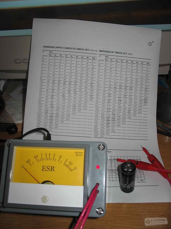

Így használjuk:
Először is töltsük le a mérendő kondenzátorok adatlapját. Itt van néhány Elko adatlap:
esr_ertekek_hitachi.pdf
panasonic_alu_low_esr_kondenzatorok.pdf
yageo_ecap_sx1_kondenzatorok.pdf
jamicon_aluminium_low_esr_kondenzatorok.pdf
Ez azért nagyon fontos, mert az ESR értéke nagyon relatív! Függ a kondenzátor névleges kapacitásától, üzemi feszültségétől, a hőmérséklettől, az adott típustól, a gyártótól és természetesen a korától, az elhasználodottságától. Érdemes megnézni egy táblázatot: pl. egy 10µF/16V-os kondi esetében a 0,5 Ohm-os ESR érték szuper jó! ... de egy 100µF/16V-os kondi esetében ez az érték katasztrofális. Irány a kuka. (A jó érték 0,1-0,15 Ohm lenne...)
Ezért tartom komolytalannak azokat az ESR-mérőket, amelyek "jó"-"eldöntendő"-"rossz" felirattal vannak skálázva (vagy pár LED-del jeleznek csak ki)! Persze néhány hetes gyakorlat után, már jó közelítéssel meg tudjuk majd állapítani az ELKO értéke és névleges feszültségének ismerete esetén, hogy a mért ESR sok vagy kevés. Ám ha nem vesszük figyelembe, hogy esetleg egy "low-ESR" típussal állunk szemben, akkor érhetnek meglepetések...
A mérés:
A készüléket feszültségmentesítsük. A kondenzátorokat egy ellenállásal süssük ki !!! A problémás kondenzátorok többnyire a tápegység szekunder oldalán vannak, a kisfeszültségű részben, de vigyázat, a nagyfesz is ott van pár milliméternyire !!!
A kondenzátort nem kell kiforrasztani a méréshez. A 30mV olyan kis feszültség, hogy a félvezetők nyitásának még csak közelében sincs, és a polarizált kondenzátorokra sincs semmilyen hatással. A NYÁK-ot fedő esetleges lakkréteget a mérőtüskénkkel szúrjuk át, majd a mért értékeket jegyezzük fel. A gyári adatlap alapján döntsük el, hogy jó vagy rossz a kondenzátor. Saját tapasztalat alapján, ha a mért érték többszöröse a névleges értéknek, akkor szinte biztos, hogy a miatt vált működés képtelenné a készülék. Ha 2-3 szerese a gyári értéknek a mért ESR, akkor azt már cserélni illik. Nem biztos, hogy ő a főbűnös, de van rá esély. Ha 1,5 szeres az érték, vagy esetleg jobb, mint a gyári specifikáció, akkor tök felesleges kicserélni. Lehet, hogy Magyarországon csak rosszabb minőségűt tudunk majd beszerezni helyette. Akkor meg minek cseréljünk?
