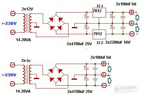

Ha jobban belegondolunk, minden erősítő a tápegységéből felvett egyenáramból állítja elő a hangsugárzó meghajtásához szükséges feszültséget és áramot.
Ebből következik, hogy jó tápegység nélkül csak rossz erősítőt tudunk építeni.
A gyári Canamp-ban egy 2x9V-os, 16VA körüli transzformátor van, négy diódás egyenirányítás, majd 4700µF puffer és 100nF hidegítés.
Nekem nem volt csak 2x12V-os trafóm, ezért stabilizáltam a feszültséget. A mezei 7812-re, és a negatív párjára, a 7912-re esett a választásom.
A tápegységem rajza:
Felül látható az általam alkalmazott, és alul pedig a gyári ajánlás.
Fontos, hogy a 100nF-os kondenzátorok fóliák legyenek! Kerámiát is lehet használni, de ha már a Heed is fóliát rakott bele, akkor biztosan van oka.
Alkalmazzunk csillagpontos huzalozást!

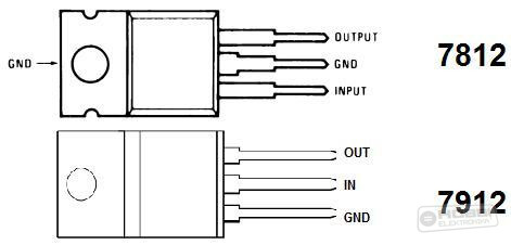

És a legfontosabb: A 7812 és a 7912 lábkiosztása NEM egyezik!
