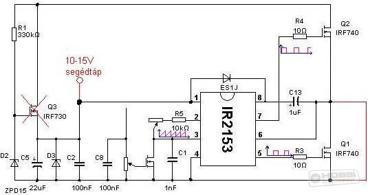

Az élesztéshez feltétlenül szükséges eszköz az oszcilloszkóp.
További javasolt eszköz: leválasztó transzformátor.
- A teszt elején még nincs szükség rá, hogy önmagát táplálja a tápegységünk
- Ha a FET-et beforrasztjuk, nem tudjuk elvégezni az 1. sz. tesztet!
1. sz. teszt:
Az alkatrészek beforrasztásnál az IRF730-as részt hagyjuk az építés végére!
