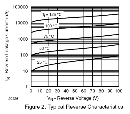

Attila86 "Hővédelem hűtőbordára" című írását olvasva, áttanulmányoztam a Shottky-diódák adatlapját. Ez alapján olyan egyszerű ventillátor-vezérlés készíthető, amit ezúton szeretnék veletek megosztani. Itt szeretném megköszönni Attilának, hogy cikkével elgondolkodtatott a dolgon!
A diódák adatlapjának tanulmányozásakor felfigyeltem a záróirányú áramnak a hőfokfüggésére. Az áram, meglehetősen kis értékű, de jelentős változást mutat.
Az ábra a BAT41-es dióda jelleggörbéjét ábrázolja; az MBR10100 dióda karakterisztikája más mértékű, de az is hasonló tendenciát mutat.
Ha megfigyeljük, a záróirányú áram skálázása logaritmikus. Tehát 50 és 100 °C között a záróirányú áram, több, mint egy dekádot nő. Ugyanakkor a záróirányú feszültségváltozásra a dióda árama kevésbé érzékeny. Így a záróirányú áram figyelése alkalmassá teszi a diódát egyszerű hőfokérzékelésre.
