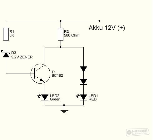

Mivel a ládika akkumulátorról üzemel, nem szerencsés azt túlmeríteni, így építettem bele egy egyszerű duo LED-es akkuőrt, és egy töltés ellenőrzésére szolgáló töltőfeszültség ellenőrt.
DUO LED-es Akkuőr:
Ennek az áramkörnek a paramétereit úgy állítottam be, hogy 10,8V alatt piros, 11,3V-ig narancs és 11,5V felett zöld jelzést adjon, az akkumulátor állapotát mutatva. (Azt olvastam, hogy 10-11V-ig egészséges, ha egy akku lemerül, 10V alatt maradandó károsodás érheti, vagy teljesen üzemképtelenné válhat.)

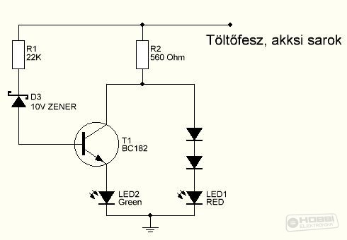

Tudni szerettem volna azt is, hogy mikor töltöttem fel az akkut (bár a tápnak köszönhetően túltölteni nem tudom), ezért építettem egy töltő feszültség ellenőrzőt is:
Ez az áramkör, úgy van beállítva, hogy 12V alatt piros, 13,5V-ig narancs és 14V felett zöld jelzést adjon.
Ebből tudhatom meg, hogy működik a tápegység, tölt rendesen, és hogy várni kell-e még, az akku üzemképes állapotára.
