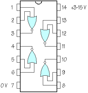

4001-es CMOS IC
Quad 2-input NOR gate
Bekötési rajz
n.c. = no connection = üres láb

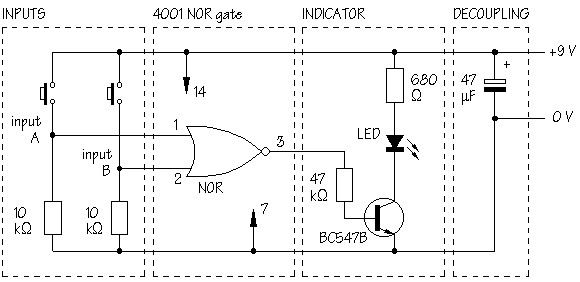

Minta kapcsolás
Itt van segítség képpen, hogy mit hogyan kell bekötni:

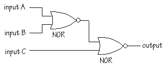

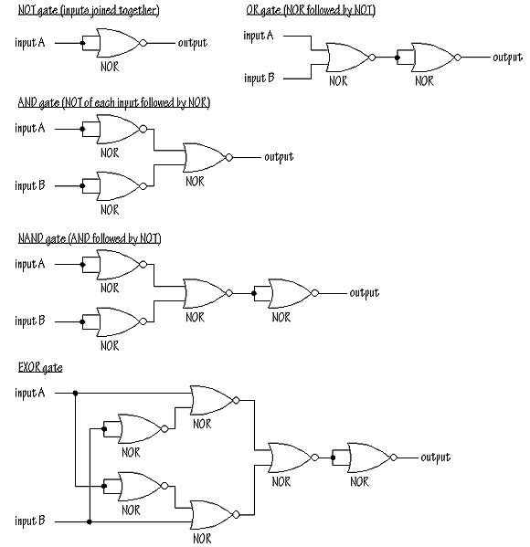

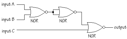

Néhány kapu NOR ból
Lépcsőzetes elrendezésben:
Ha így lépcsőzetesen rendezzük el őket, akkor egy három bemenetű kaput kapunk, de ez NEM EGYENLŐ A 3 BEMENETŰ NOR KAPUVAL!
Ahhoz, hogy egy 3 bemenetű NOR kaput kapjunk szükségünk lesz még 1 NOR kapura.

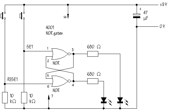

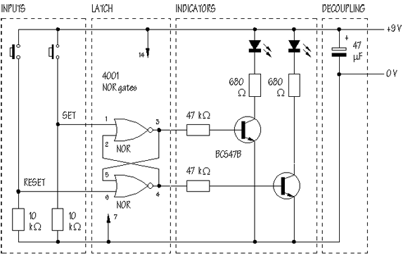

Bistabil NOR kapu
Ezzel az áramkörrel a két kapuból egy bistabil SET/RESET áramkört (latch) alkothatunk.
De nem szükséges tranzisztor, mert ha csak egy LED-et, vagy további kapukat akarunk meghajtani akkor csak ennyi.
