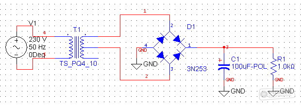

Itt egy tipikus egyszerű tápegységet láthatunk, egyenirányítással, puffereléssel.

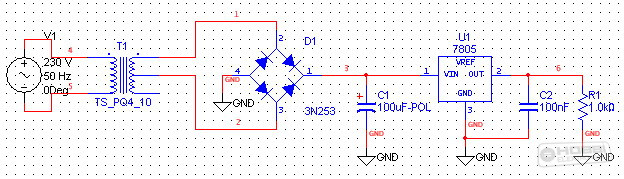

Itt ugyan ez a tápegység stabilizát változatát láthatjuk. Azért stabilizált, mert egy 7805-ös BOOST, egy IC, stabilizálja a tápegységünket. Ez azt jelenti, hogy akár kis, akár nagy terhelésnél is ugyan az a feszültséget adja le.
A BOOST típusa 7805
Az első két számjegy (78) a pozitív feszültség stabilizálására utal. (Ha 79 lenne, az negatív tápfeszültség stabilizátort jelentene)
Az utolsó két számjegy a stabilizált feszültséget mutatja. 05->5V (pl. 7912 -> 12V-os negatív stab IC)
Ilyen IC-knek mindig magasabb feszültséget kell adni, mint amennyire stabilizálni kell. Pl. 7805-ös stab IC-nek 8V-tól 35V-ig bármi jó! (De csak is egyenáramot szabad kapnia!)
Általában még a stab IC bemeneti oldalára is tesznek kondenzátort, ha nagyobb áramkört építünk, nyugodta tehetünk oda is, ártani nem fogunk vele. Az ilyen stab IC-ken akár pár Amper is folyhat, de ilyenkor izmos hűtőborda szükséges.
