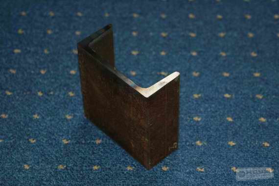

Fogtam 140-es U-acélt és levágtam belőle 4db 140-es darabot:

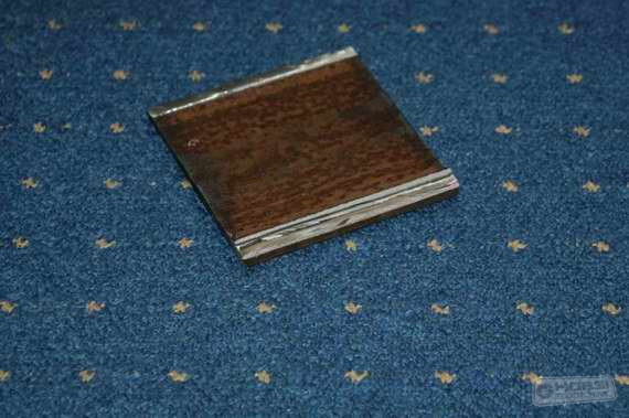

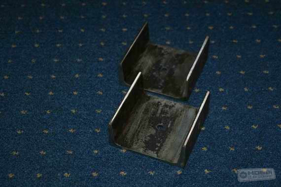

 Kettőnek levágtam a szárát:
Másik kettőt középen kifúrtam légrésnek, rozsdátlanítottam és reszelővel korrigáltam a vágást:

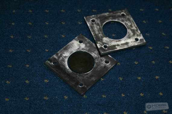

A két szár nélküliből kivágtam (körbefúrással) 7cm-es köröket, illetve fúrtam felfogatásnak 4-4 furatot:

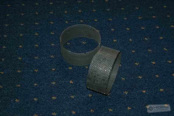

Egy kamion légszűrőjét szétszedtem, kivettem belőle a rácsot. Ez védi majd a mágnest:

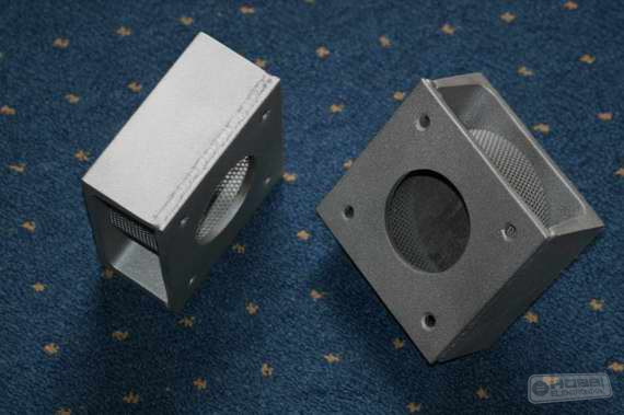

Majd a három darabot összehegesztettem:
