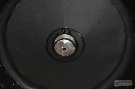

Membrán fotopapírból (csak ez a jó erre a célra):
 Szépen összeragasztottam és kivágtam a cséve helyét:
A tekercselés 100-100 tekerés 50-es felezéssel 0,24-es átmérőjű rézvezetékkel 1,5cm szélesen 4-6 ohm közötti értékkel. Az alábbi táblázat felhasználásával /LINK/ és a kép teljes méretben:
Kemény dió, pontosan kell összeragasztani:
Még keményebb az egész beragasztása és berögzítése:

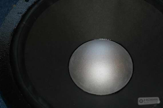

A porvédők a helyükre kerültek:
