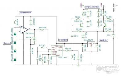

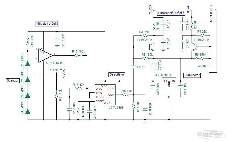

Ez a kapcsolás egy olyan hőmérőt mutat be, amely a hőmérséklettel fordítottan arányos frekvenciájú jelet ad le, fantomtápról üzemeltethető és olcsón megépíthető, így egyes esetekben a drága logger berendezéseket jól helyettesítheti.
Szakdolgozatom során - a hangfelvétellel, akusztikai méréssel párhuzamosan - szükségessé vált a hőmérséklet rögzítése, monitorozása. A piacon fellelhető adatrögzítők (loggerek) meglehetősen drágák, különösen, mivel vízálló kivitel volt szükséges. Ezért jött az ötlet, hogy építsek valamit.
A mérésekhez a hangkártya rendelkezésre állt, tehát olyan eszköz volt szükséges, amely a hőmérséklettel arányos hangfrekvenciás jelet szolgáltat, és - a tápellátás problémájának egyszerűsítésére - fantomtápról működik. Így született meg az itt ismertetett kapcsolás. Cél volt még az egyszerű, olcsó, mégis pontos mérést nyújtó kivitel is.
Az építéskor két problémával kellett megküzdeni. Először is, a fantomtápról csak viszonylag kis teljesítményű eszköz üzemeltethető, másrészről pedig, a tápfeszültség is változó lehet az egyes eszközöknél, így megfelelő stabilizációt is biztosítani kellett.
Az eszköz kapcsolási rajzát, az alábbiakban mutatom be:
