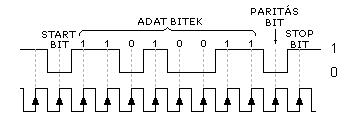

A digitális technikával egyidős soros kommunikációs jelátviteli megoldás az RS232 aszinkron soros átvitel. Ezt az EIA szabványt többször átdolgozták, kiegészítették, ma az RS232C az érvényes változat. A CCITT nemzetközi szabványként is elfogadta (V.24). Az RS232C esetében az átvitt bit időtartama nem lehet tetszőleges, egy szabványos sorból kell választani a bitidő értékét. A bitidő reciproka a Baud rate. A közepes sebességű átvitelek megengedett Baud rate értékei pl.: 1200, 2400, 4800, 9600. A Baud rate értéket a kapcsolatfelvétel előtt ki kell kötni s azt az adónak is és a vevőnek is ismernie kell.
Adásszünetben az adatvezetéken logikai 1 szint van, az adatot Start bit vezeti be (0 szint). A lefutó él után minden bitidő közepén mintát vesz a vevő a jelvezeték logikai szintjből – így fogadja az adatot. Az adat végén paritásbit állhat, az átvitelt Stop bit (1 szint) zárja le. A Stop bit után azonnal következhet egy újabb átvitel Start bitje, de tetszőlegesen hosszú ideig is logikai 1 értéken maradhat a vonal (szünet). Mivel a kerettel (Start bit, Stop bit) kiegészített adatok közvetlenül egymás után is küldhetők vagy rövidebb-hosszabb szünetek közbeiktatásával, ezt az átviteli megoldást aszinkron soros átvitelnek szokás nevezni. Az aszinkron soros csatlakozó az IBM PC szabványos illesztő felülete, de igen sok mikrovezérlőben is megtaláljuk az aszinkron soros Portot (esetenként kommunikációs Port a neve).
