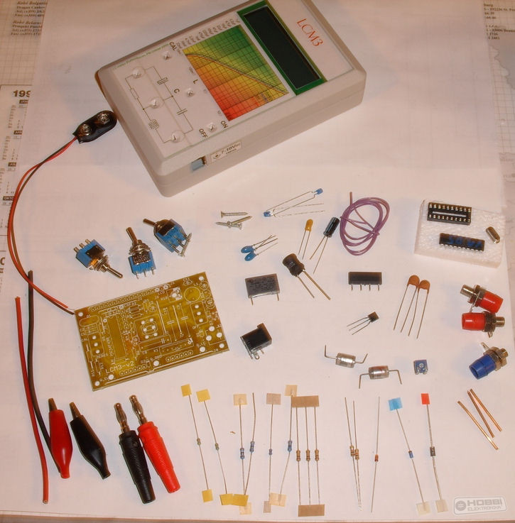

A KIT tartalma
A KIT minden alkatrészt tartalmaz, ami szükséges a műszerhez.

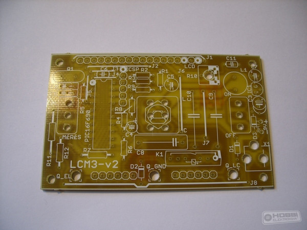

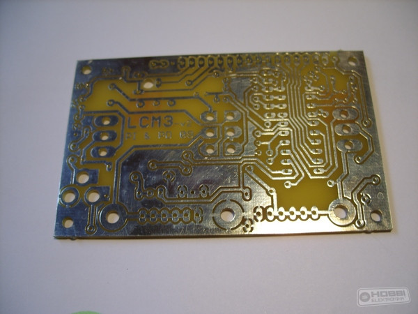

  • Professzionális, ónozott, fúrt, és pozíciófeliratozott NYÁK. (fénykép1, fénykép2)

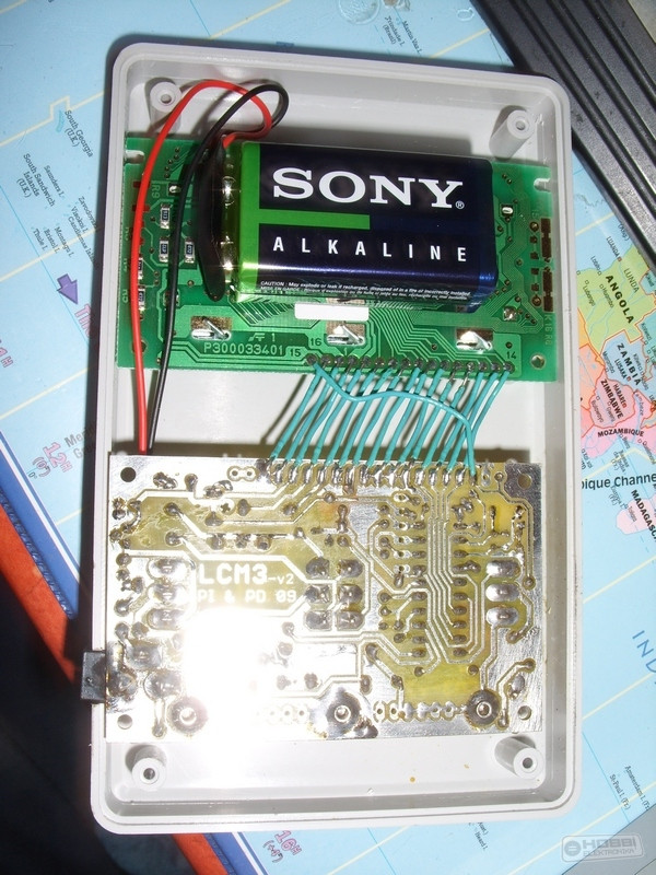

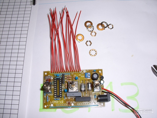

  • CNC-vel precízen megmunkált, stapabíró ABS műszerdoboz, színes, fóliázott, tartósan öntapadós előlappal, előre szerelve. (fénykép a részben beültetett panelról). Alaposan átgondolt kivitel (fénykép), ahova az elem is belefér (fénykép).
  • 2*16 karakteres LCD modul, zöld háttérvilágítással (csak külső táplálás esetén), már beépítve a műszerdobozba
  • Nehezen beszerezhető, kritikus, bemért alkatrészek
  • A legfrissebb szoftvert tartalmazó mikrovezérlő, nyomtatott használati útmutatóval

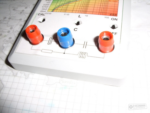

  • Jó minőségű gumis banándugók, mérőcsatlakozók (fénykép), kábelek...

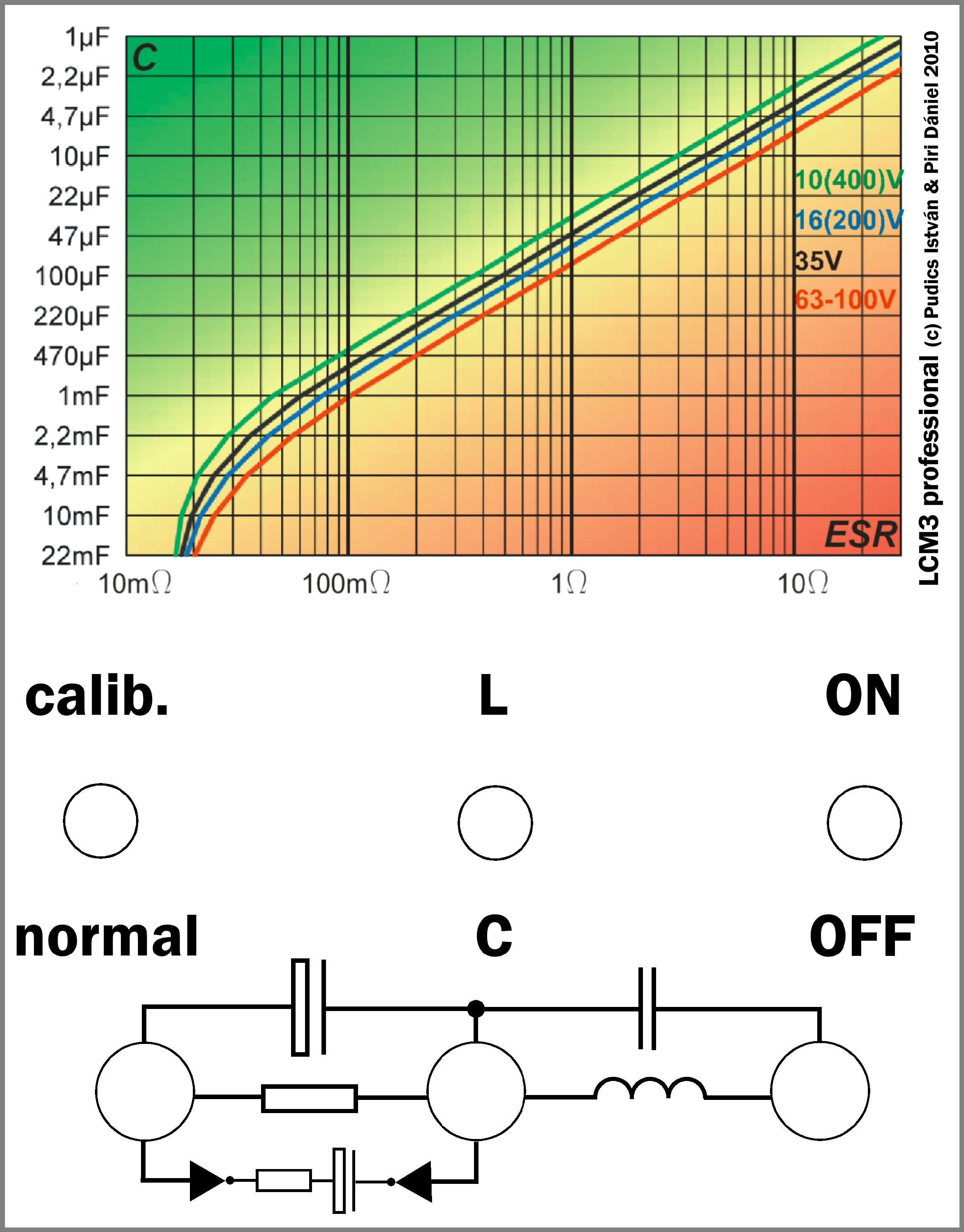

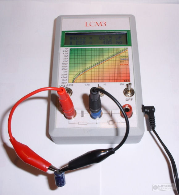

Elektrolit kondenzátor mérése. A diagramm alapján ez a kondenzátor már rossz, túl nagy az ESR-je.

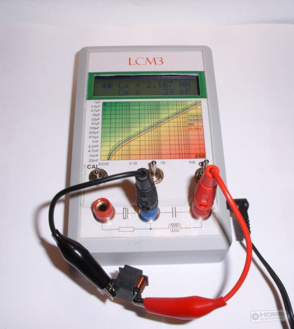

2.2mH-s tekercs mérése, a parazita kapacitás kijelzésével

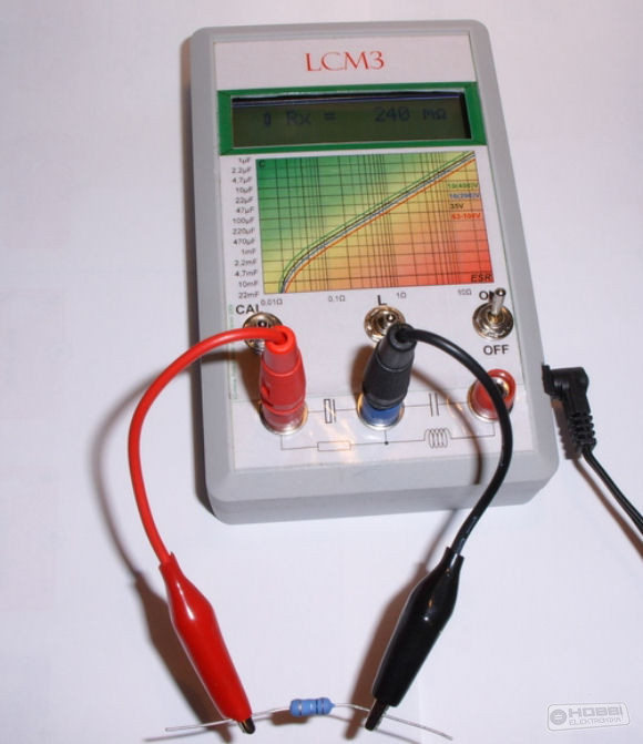

Kis ellenállások pontos mérése. Egyszerűen és megbízhatóan.

LCM3 előlap, diagramm
