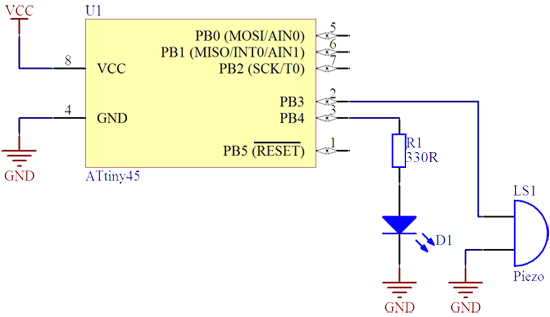

Nagyjából az áramkörünk most sem lesz bonyolultabb. Szükségünk lesz egy kis piezo hangszóróra.

A lényeg annyi, hogy írtunk egy speciális időzítő rutint, és egy generate_tone függvényt. Ennek a függvénynek paraméterei: frekvencia, hossz ms-ben.
Mikor a függvény meghívásra kerül, rendkívül helypazarlón, de átláthatóan kiszámolja az időzítéseket, hogy a megadott frekvenciához és megadott hosszhoz hányszor kell lefutnia a ciklusnak. Nem a ciklusban számolunk, mert az befolyásolná a frekvenciát. Ugyanis a parancs végrehajtás is idő.
A kódból látszik, hogy kiadunk egy 1KHz-es 200ms hosszú hangot, majd egy ugyan ilyen hosszú 1,2KHz, 1,4KHz, újra 1,2KHz és végül újra egy 1KHz-es hangot. Ez a kis dallam "okozója".
Ha frekihez pl. 440Hz-et írsz (tehát 440) akkor szép zenei "A" hangot hallhatsz
