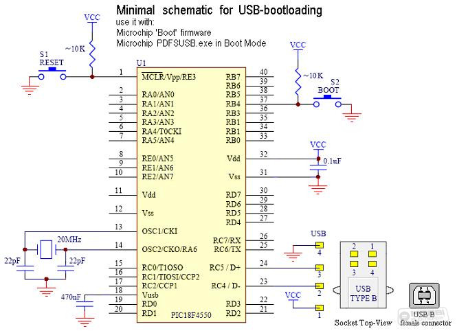

1. Lépés Minimális hardver
A Microchip PICDEM FS-USB DEMO BOARD egy egyszerűsített változata tökéletesen megteszi
-20MHz kristály oszcillátor két db 15 vagy 22pF kondenzátorral
-USB-B csatlakozó, amiről a tápot is vesszük.
-100nF és 10µF közti kondenzátor a Vdd és Vss lábak közé (esetleg mégegy párhuzamosan)
-Vss & Vusb közé legalább 220nF vagy 470nF kondenzátor
-S1 nyomógomb a hardveres resetnek az MCLR lábhoz
-S2 nyomógomb a boot módba váltáshoz az RB4 lábra

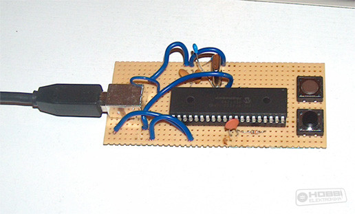

Néhány tanács: A kapcsolást egy kis 5*10-es próbapanelra egyszerű megcsinálni. Nyomógomboknak panelra szerelhető változatot válaszunk, akkor szépen lehet szerelni, nem fog löfögni. Használjunk a panelon USB aljzatot, és ne egy az egyben madzaggal kössük a géphez. USB-B aljaztnak is egy paneltra ültethetőt tegyünk a panel szélére, és egy megfelelő készen kapható kábellel normálisan tudjuk használni. A későbbiekre is érvényes hogy 20 Mhz-es kristályt tegyünk bele, mert másról nem nagyon hajlandó elindulni. (Belül 48Mhz-et kapunk úgyis a PLL miatt) Mellékelek az én prototipusomról egy képet.
