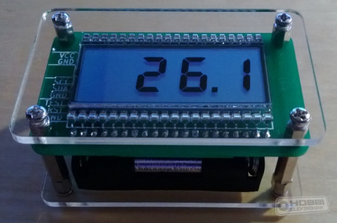

Ennek a cikknek a célja egy házi használatra alkalmas pontos (+-0,25°C) digitális hőmérő előállítása.
Bevezetés
Ennek a cikknek a célja egy házi használatra alkalmas pontos (+-0,25 °C) digitális hőmérő előállítása.
A szerkezet tervezésénél a következő szempontokat vettem figyelembe:
  • Mikrokontroller alapú szerkezet legyen. Olyan eszközt akartam, ami később szoftverből módosítható, és esetleg utólagosan a hardver is bővíthető
  • Viszonylag olcsó legyen az előállítása. Itt a viszonylagoson van a hangsúly. Nem tudok, és nem is akarok a távolkeletről származó a speciális céláramkört használó (szilicium tok nélkül a pnelra ragasztva, bekötve és beöntve) hőmérőkkel versenyre kellni
  • Kalibráció nélkül is pontos legyen. Nincs igazán mihez kalibrálnom egy hőmérőt. A választott digitális hőszenzor a szobahőmérséklet körüli tartományban +- 0,25 °C maximális hibával dolgozik.
  • Elemes tápellátással rendelkezzen, ezért lehetőség szerint a szoftverben minden eszköz alacsony teljesítményű üzemmódjait megpróbáltam maximálisan kihasználni
  • Különösebb mechanikai reszelgetés nélkül dobozba szerelhető legyen.
Az elkészült eszközt beltéri használatra találtam ki. Ebből adódóan az alkatrészek egy része nem működőképes negatív hőmérsékleti tartományban, és a szoftver sincs felkészítve ere.
