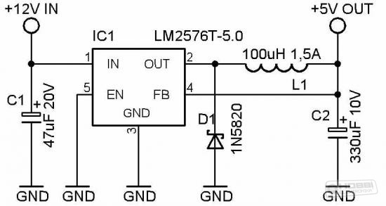

Kezdjük a legnehezebbel, a DC/DC könverter elkészítésével. Célunk az átvitt  "transzport" feszültség -itt 12V-
minél kisebb teljesítményveszteség melletti átalakítása a célfeszülségre -itt 5V.
Tehát kapcsolóüzemű - step down- konvertert készítünk. A kapcsolás a 2. ábrán:
LM2576
Öt alkatrész. Egyszerű, ugye? Most jegyzem meg, hogy mindenki felejtse el a 7805, LM317 és efféle disszipatív stabilizátorok használatát!  Mivel kevés az alkatrész, ráadásul nekem nagyon kicsi szabad térfogat állt rendelkezésemre, nem készítettem nyákot, hanem egy  "térplasztika" készült.
Az egyszerűség ellenére azért az alkatrészek minőségére,  a méretezésére gondot kell fordítani. A cikk végén adok erre pár támpontot.  A kondenzátorok feszültség-, a tekercs áramhatárára legyünk tekintettel! A kapcsolási rajz és megvalósítás között egy apró különbség van, 1N5820 dióda helyett egy bontott SMD, S6 07 jelűt használtam, a mérete miatt.  A "leánykori nevét"  sajnos nem tudtam meghatározni.
Ellenőrizzük, hogy a megfelelő feszültséget adja-e le, terhelés mellett járassuk huzamosabban, nem melegszik-e.
