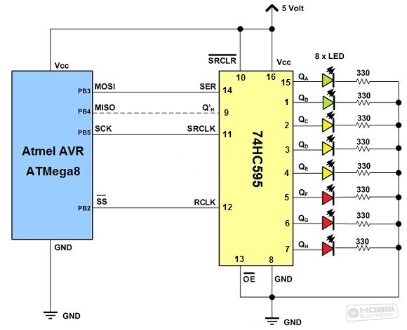

Példa 74HC595-tel
Az alábbi ábrán látható a példakapcsolás vázlata:

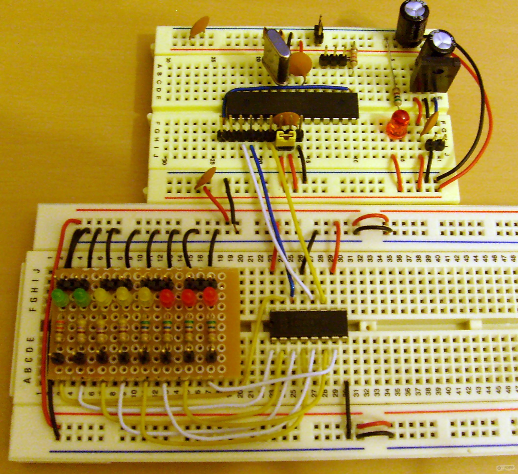

Így néz ki próbapanelen összerakva:
Az AVR programja elég egyszerű. Az SPI beállítása után (SPI engedélyezése, Master mód, legmagasabb helyiértékű bit küldése először, órajel alapállapota a logikai alacsony szint, bejövő adatbitek mintavételezése az órajelimpulzus felfutó élénél, 0.45MHz-es SPI frekvencia), létrehozok egy SPI_74HC595_Write() függvényt, ami:
  1. A 74HC595 SS lábát alacsonyra kapcsolja (SPI aktiválása)
  2. A küldnedő adatbájtot beírja az SPDR regiszterbe
  3. Várakozik amíg az adattranszfer befejeződik. Amikor a Master-Slave közötti adatáramlás befejeződött, akkor az SPI állapotregiszterben (SPSR) az SPI megszakításjelző bit (SPIF) értéke logikai 1 lesz, ezért ezen bit értékének a vizsgálatával várakozhatunk addig, amíg a Master és a Slave közötti adatáramlás befejeződik.
  4. A kiírandó adatbájt elküldése után az74HC595 SS lábát magasra kapcsolja (elküldi a latch jelet), hogy a 8 bites shift regiszterben lévő adatot a kimenetekre kapcsolja.
Ezt a függvényt használom fel arra, hogy a LED-ekre kiírjam a futófényt létrehozó mintázatot, amit úgy állítok elő, hogy létrehozok két 8-as ciklust amiben a cnt változó tartalmát biteltolással mindig egy hellyel először balra, majd jobbra léptetem.

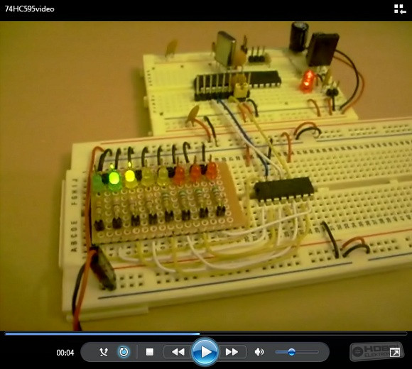

A képre kattintva megnézhető egy kis videó a végeredményről:
