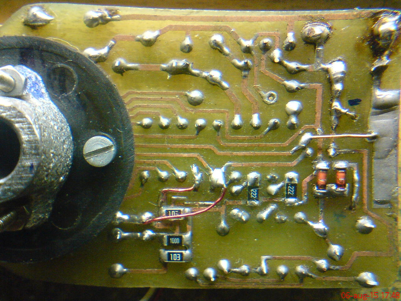

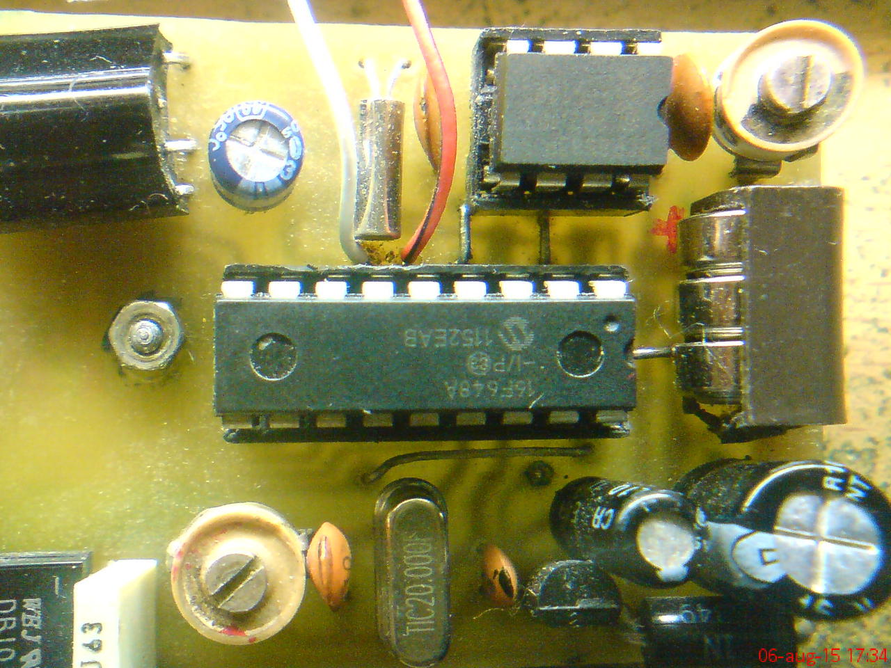

Valakinek van valami ötlete hogyan tudnám az órát rávenni arra,hogy a beállított értékeket elmentse és kikapcsolás után avval induljon?Ez egy régebben készült órapanel.Sokáig a fiókban volt. A ventillátorba nem tettem bázis panelt.Ezért ha kikapcsolom nemkap áramot és elfelejti a dátumot és időt is.Tudom,hogy sokféle órát készitettünk többféle programmal.Ezért ami infót tudok megadok róla.PIC 16F648A-s processzor van benne RTC, PCF8583.

Elkészült a vekker. Mellékelve kép is, bár nem adja vissza a valós mivoltát, ha sötétben fényképezem, túl világos a LED, nem látszik a háttér. Ha világosban, akkor meg a LED színte beleég a képbe.. Ilyen a fotomasinéria. Plexit is levettem az elejéről, ne csillogjon a fényképezés alatt. Nagyon jól sikerölt a kiegyensúlyozás. Egy 7-es torx csavarhúzó hegyén megáll a propeller, pont középen. Semmi rázkódás nincs, hangja is csak a susogás max fordulaton. Minden esetre nekem nagyon tetszik. Köszönök minden segítséget, de egy hasfájásom még van. A távirányítón nem működik pár gomb. Ilyen pl a külső kör gombja, ha jól értem ez a bal alsó lenne. Igaz, ami táv nekem van, arra nincs ráírva, hogy urc22B, de teljesen azonos. Lehet, a program más benne? Végigléptettem az egész kódkönyvárat, vagy 50 percig nyomkodtam a gombokat, de nem leltem olyan kódot, ahol minden funkció ott van, ahol "kellene".. Tud nekem mondani valaki egy kódszámot az urc22B-hez, ami működik? Kódkereséssel nem jutottam előrébb. Ha jól értem, Patexati azt mondja, addig az időt elmenteni nem tudom, amíg a külső kört nem tudom be/ki kapcsolni. Most pedig ez a helyzet. Minden bekapcsolásnál állíthatom be újból.
