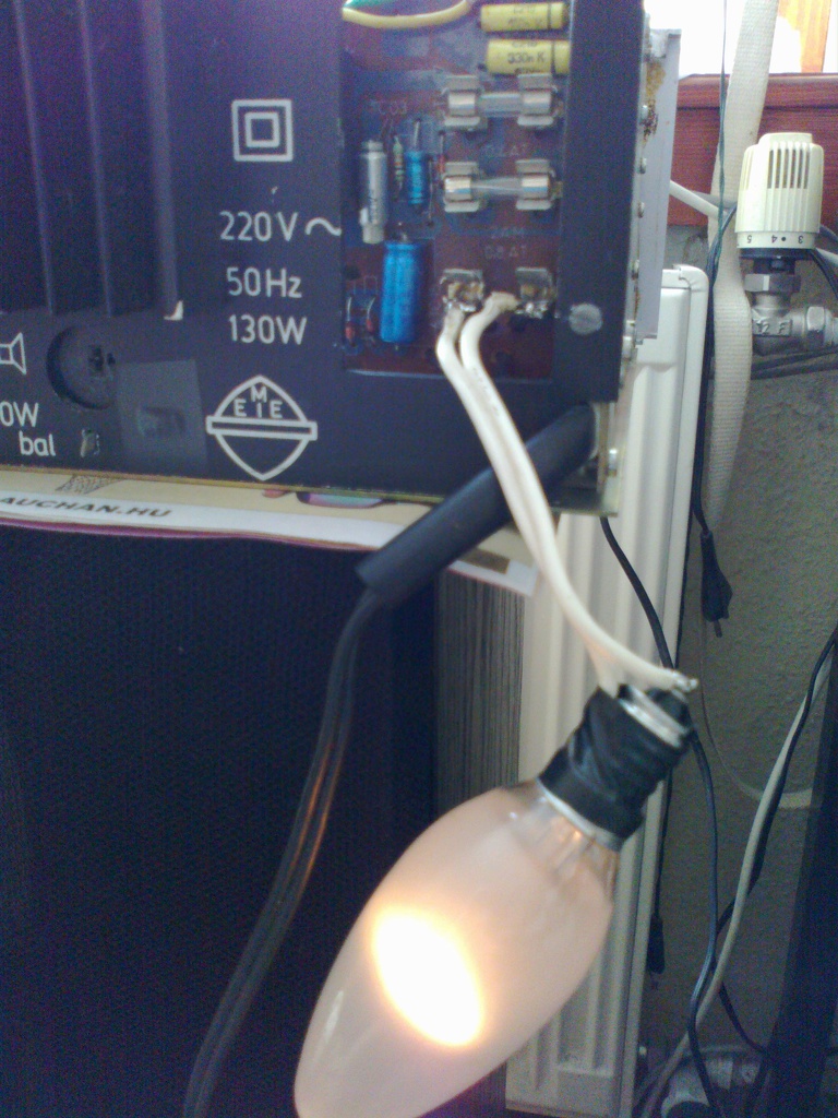

pufferek visszakötve,40W izzó halványan világít. Akkor puffer kondenzátor csere következik?

puffer kondik a gyáriak, nem nyúltam hozzájuk. A kicserélt darabok az alaplapi 3 db nem tudom már milyen értékű és a szabályozón a 100 microfaradosok.
pufferkondi izzóval kisütve. Modulok lehúzva az alaplapról. Az alaplap szakadásvizsgálat megvolt. Minden ága rendben van. Hogyan tovább?

Kiszedtem az összes tranyót újra, megmértem őket, jók. FET-et is kiszedtem, nem történt változás.
A probléma viszont megoldódot. A tápra kötött izzók miatt torzított az erősítő nagyobb hangerőn. Mivel úgyis volt itthon még 1 garnitúra alkatrész a végfokhoz, gondoltam kipróbálom égők nélkül is (maximum elfüstöl...) És működött! Eltünt a torzítás, mostmár szépen szól az erőlködő. Ja, és a puffer kondenzátorok is jók, kimértem őket, tehát nem lettek cserélve.
