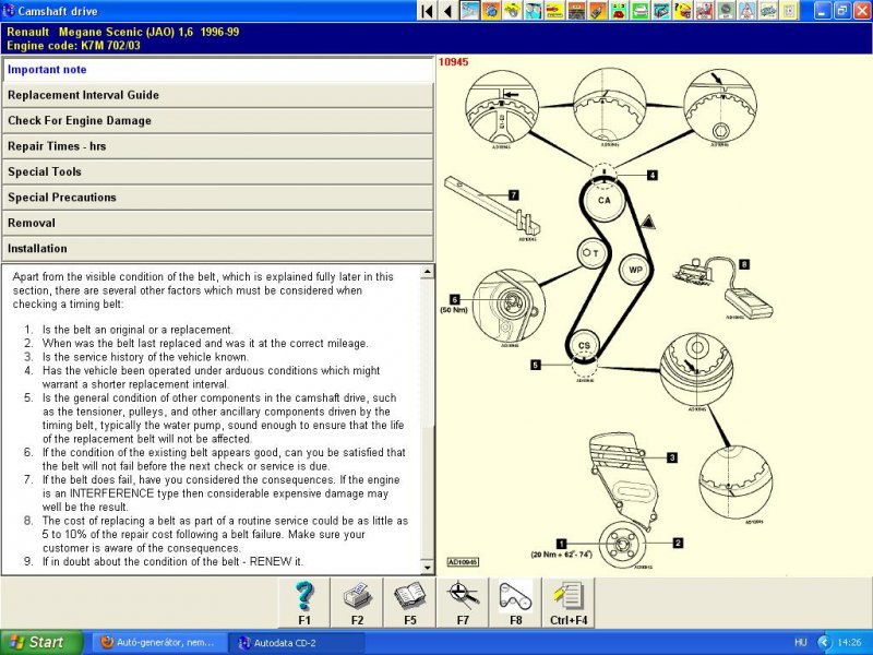

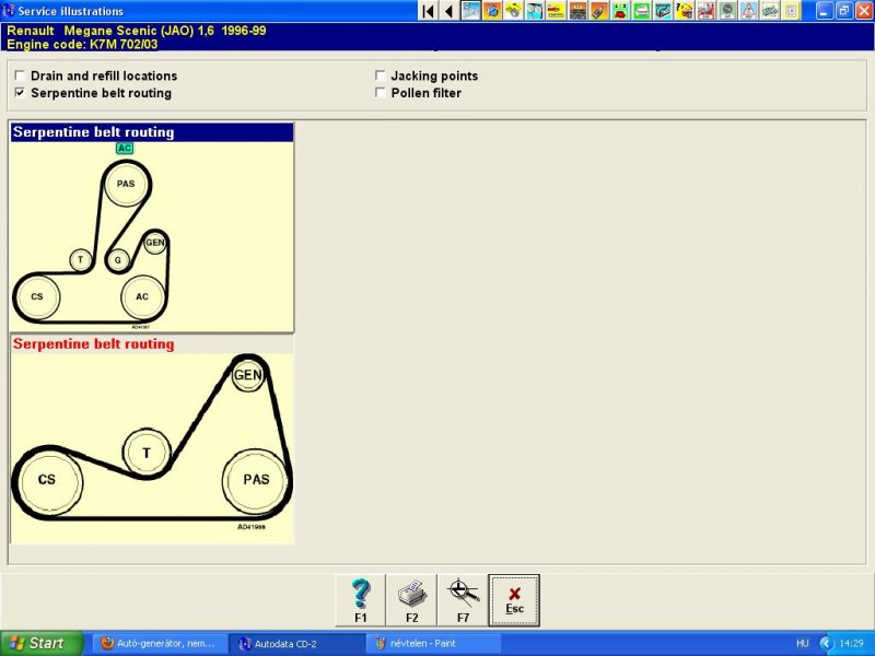

(#) VIM válasza cooperbabes hozzászólására (») Nov 9, 2010 /
„Azt jajavasólták kenyem be szappannal?!”
Talán viasszal.

(#) cooperbabes válasza VIM hozzászólására (») Nov 9, 2010 /
Hát Köszönöm szépen.
Próbálom értelmezni, persze a képeket.
A viaszt komolyan gondoltad?
(#) cooperbabes válasza Infinity77 hozzászólására (») Nov 9, 2010 /
Egy 1998 as Scenic.
Hát nekem is át kellene rágnom magam még egy szíjon hogy hozzá férjek.

(#) akos70 válasza cooperbabes hozzászólására (») Nov 9, 2010 /
Azon már egész biztos széles, lapos, hosszbordás szíj van. Általában nem a generátor billentésével feszíthető, hanem van egy feszítőgörgő, amit vagy csavarral lehet állítani, vagy egy rúgós feszítő van benne, ez esetben nem kell, és nem is lehet állítani, automatikusan történik.
Bekenni nem kell semmivel. Ha kopott, repedezett, ki kell cserélni. Ha csavarral feszíthető, beállítani a feszességet.
Az ékszíj nyomkodása nem mindig vezet célra, ha kopott a szíj, akkor is megcsúszik, ha gitározni lehet rajta.
Én úgy szoktam leellenőrizni, hogy próbálom megforgatni a generátor szíjtárcsáját (vagy a ventillátornál, vagy ha nincs, akkor kulccsal a szíjtárcsa csavarját) Ha elég feszes, akkor nem, vagy csak nehezen csúszik meg, inkább átfordul a motor.
