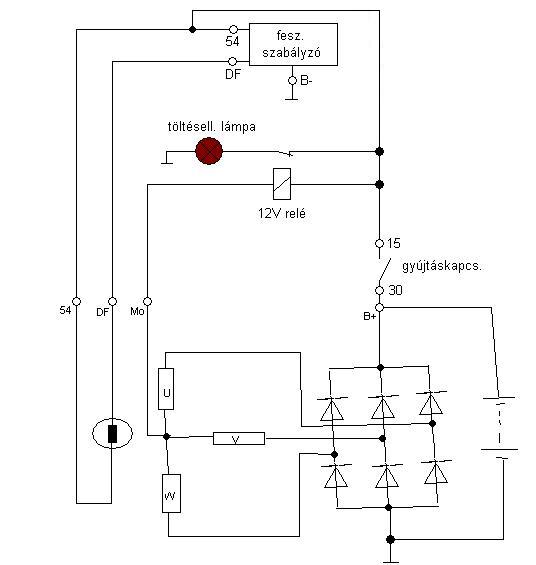

Hali! Így nem lehet generátorral villamos hálózatot ellátni, vagy akksit tölteni!!! Eleve az akksit max. 14.4V-al tölti a generátor, a generátor által indukált feszültség a mágneses fluxustól, a gerjesztő áramtól, és a generátor fordulatszámától függ!!! tehát feszültségszabályzó mindenképp szükséges!!! A feszültségszabályzó a gerjesztő áramot ki-be kapcsolgatja, vagy ellenállást iktat közbe, ennek hatására stabilizálódik az áramerősség, a feszültség közel állandó értékre áll. A generátor által indukált 3fázisú váltakozó áramot egyenirányítani kell, erre a célra 3fázisú hídkapcsolás használatos, öngerjesztő generátor esetén a gerjesztő tekercsre jutó feszültséget is egyenirányítani kell! Öngerjesztő generátornál szükséges egy általában 4W-os lámpa is, előgerjesztésnek!!! mellékelek egy rajzot!!!

Vissza jött a generátor felújítva, vettem még egy fesz.szab. ot, de így sem lett töltésem....
Vettem magam és felkerestem egy autó villamossági szakit (78 éves) , felmutattam neki a fesz.szabályzót, szinte meg sem szólaltam és már mondta is, hogy az 54 es pont az egyenlő a 15ösel,
Tehát negatívot szabályoz, DF változik, negatívhoz képest.
Ezt is tudjuk......
(#) sumilaci hozzászólása Ápr 4, 2008 /
Lerajzolva valahogy így néz ki
