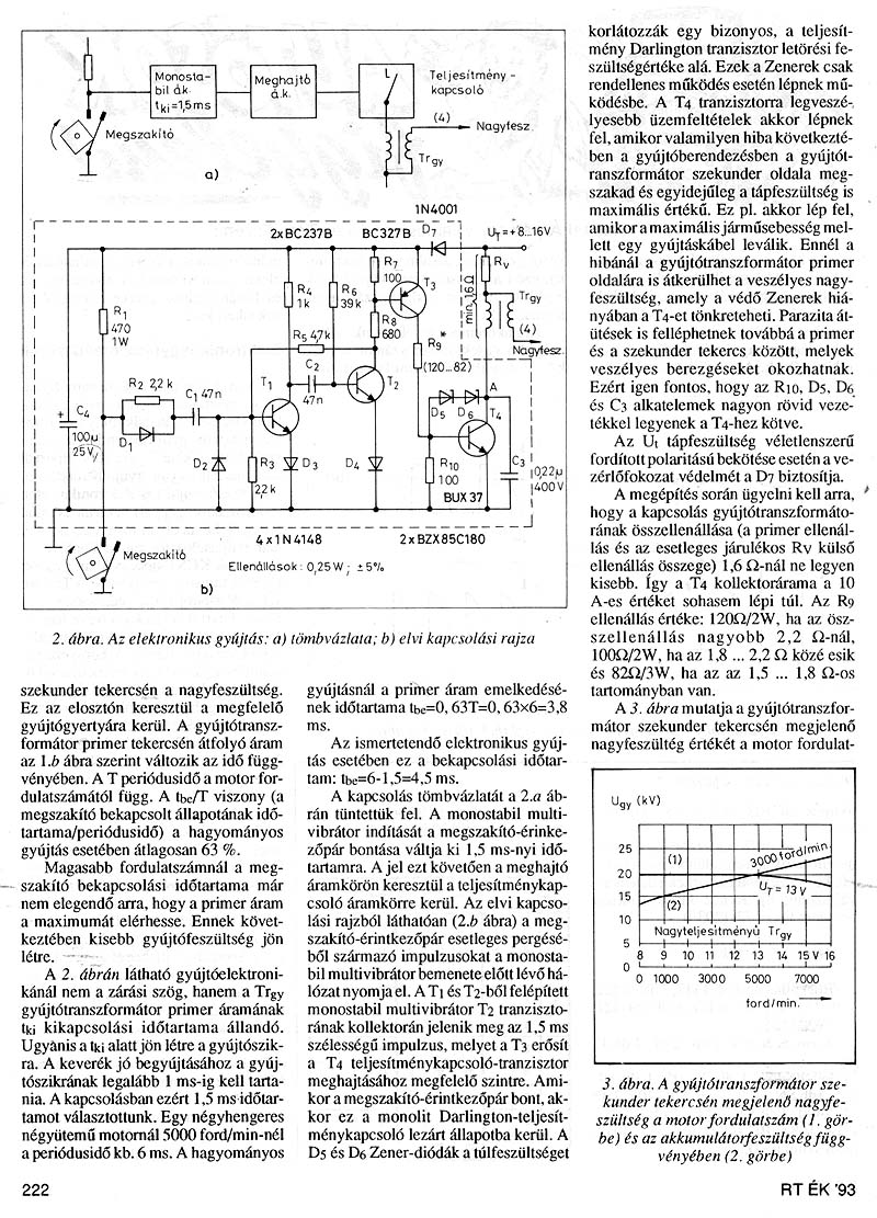

Sziasztok keresnék valamilyen egyszerü elektronikus gyujtás kapcsolási rajzot.Valamikor régebben épitettem egy olyat amelyikben megmaradt a megyszakitó és az vezérelte az elektronikát amely négyszögesitette a jeleket és úgy került a trafora.Ezt a rádiótechnikából csináltam de sajna már nincs meg a doksi,egyébként nagyon egyszerű kapcsolás volt,nagyon jól müködött!

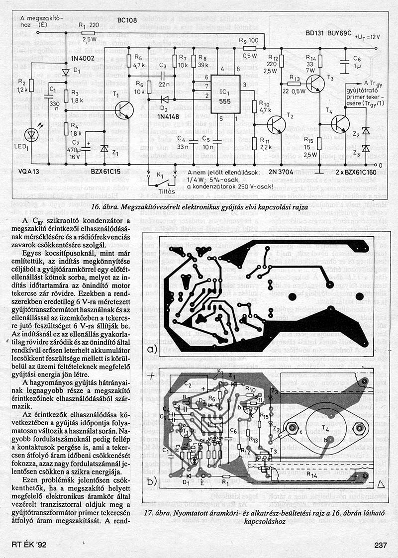

(#) m.joco hozzászólása Okt 10, 2007 /
Én ezt építem meg majd. Állítólag elég jó. De valamit nem értek: nekünk a kocsiban(Skoda120) a megszakítóra nem párhuzamosan van kötve az a kondenzátor, ami a megszakítót védi, hanem VELE SORBA. Szóval a megszakító egyik kivezetése megy a testre, másik a kondi egyik lábára, és a kondi másik lába megy a gy.trafóra.
De akkor ezen a rajzon miért nem így van, vagy hogy is van ez pontosan???
Mert állítólag azt a párhuzamos kondit ki kéne iktatni a tirisztoros gyújtásnál, de hát nem párhuzamosan van kötve a megszakítóra.

Csövi mindenkinek! Segítsetek légyszi. Az alábbi oldalon lévő e-gyuszit megcsináltam. (http://www.fiat126netclub.hu/cikkgenerator.php?uid=8365389731&rovidcim=tuningegyuszi ) Nem működik csak félig. Mellékelem hogy hogyan forrasztottam be a cumókat. Valaki aki ért hozzá megnézné hogy jól csináltam-e? Előre is köszi.
(#) Ladamester válasza Ladamester hozzászólására (») Okt 24, 2007 /
Az előző képről mint utólag megtudtam lemaradt egy átkötés.Az ic 7-es lába össze van kötve a zenner negtív lábával.Ez nincs a rajzon jelölve.

(#) Lipi79 válasza Ladamester hozzászólására (») Márc 6, 2009 /
Sziasztok, nekem is erről a kapcsolásról lenne kérdésem:
http://www.fiat126netclub.hu/cikkgenerator.php?uid=8365389731&rovid...gyuszi
El tudnátok mondani, hogy mi a funkciója az áramkör kimenetére kötött gyújtókondinak?

(#) m.joco válasza cicne23 hozzászólására (») Máj 28, 2009 /
Hello
Tessék, itt van. Én ezt megépítettem, de csak egyszer lett kipróbálva S120-ban, de nem jól járt a motor, azt hiszem kihagyott gyújtásokat. De 99%-ban biztos vagyok, hogy mi volt a gond. A megszakítón levő párhuzamos Cm kondit nem kötöttem ki. Sajna azóta nem lett újra kipróbálva. Ha megépíted és kipróbálod, leírhatnád, hogy mi a helyzet vele.
