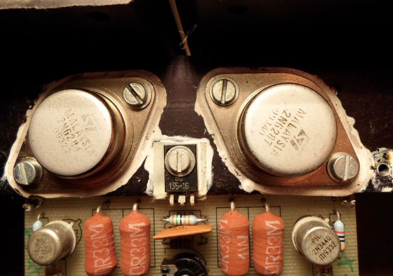

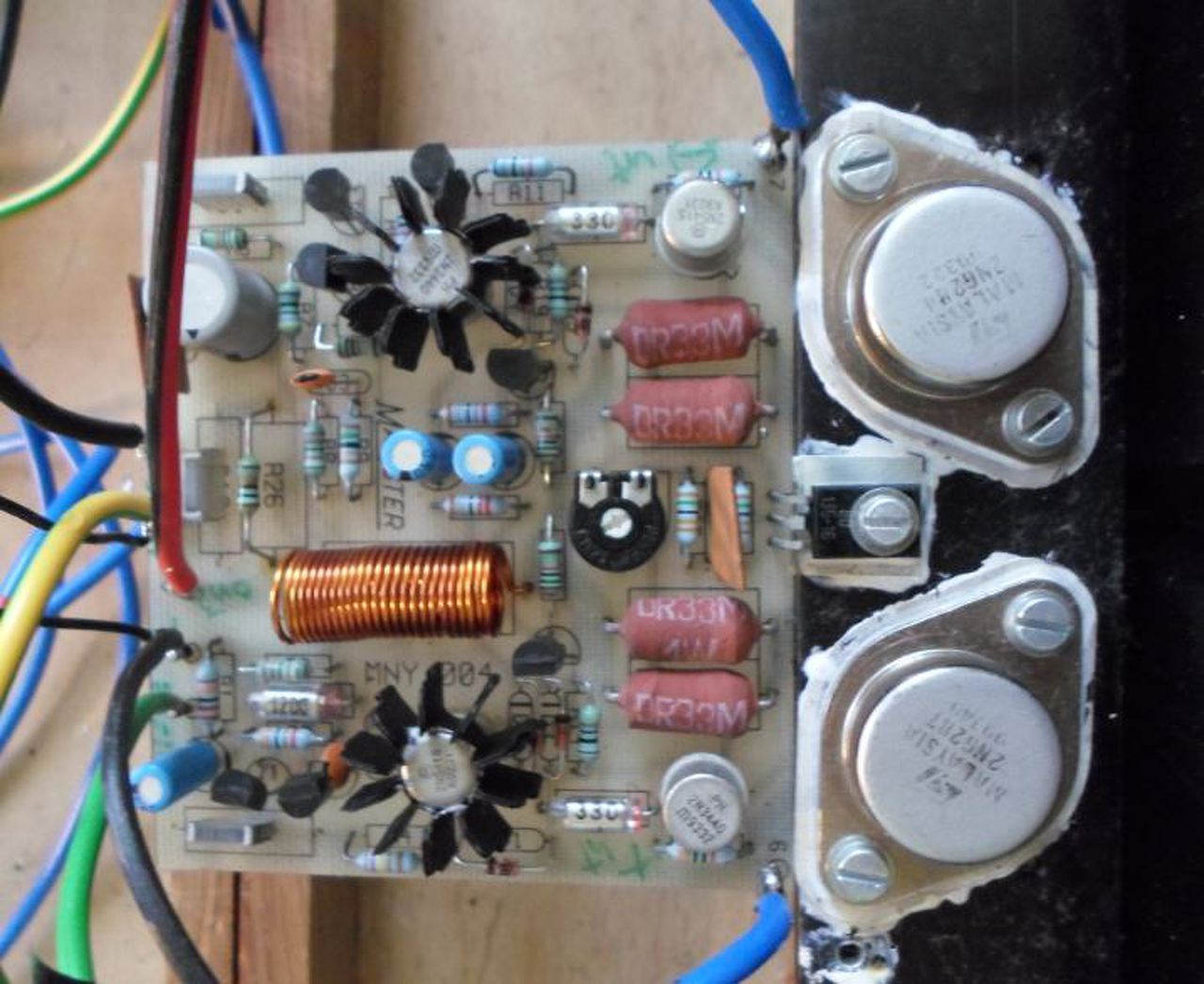

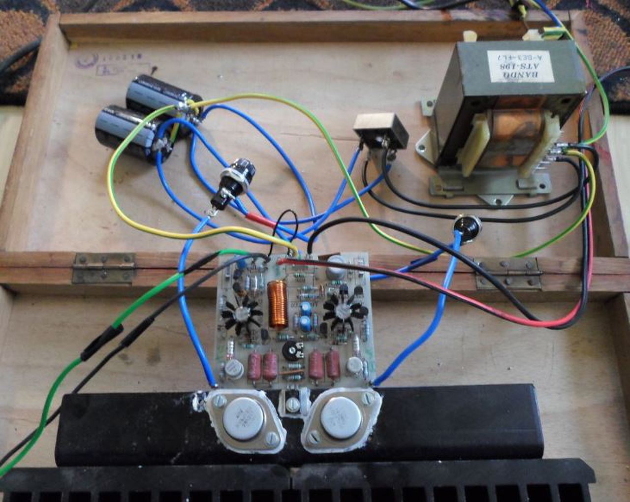

Igaz a végét a mondatnak lecsíptem,elnézést. Máris számolom az áramot.
(#) reloop válasza szikorapéter hozzászólására (») Feb 16, 2017 /
Nem tudom mit értesz nulla alatt, a hangszóróra menő vezeték nem egyértelmű? Az emitter-ellenállás is ide kapcsolódik.
A félrecsúszó mérőcsúccsal hatalmas károkat lehet okozni, javaslok egy kis pihenőt
A trafó akár így is kinézhet.
A hozzászólás módosítva: Feb 16, 2017
(#) szikorapéter válasza reloop hozzászólására (») Feb 16, 2017 /
Az áram a - oldalon :1305mA a + oldalon:1487mA . ( -oldalon 523mV a + oldalon pedig 595mV).
Akkor nagyon tanulságos lesz a tranzisztorok bázisfeszültsége.
Szerk.: Itt nincs mínusz oldal, két plusz van!
Ott bázis-emitter közt mérek akkor gondolom?
Nem. Kérlek olvasd el újra amit írtam!
A hangszóró kimenet és a bázis között kell mérni ezek szerint.
Pontosan és természetesen az adott áramköri rész hangszórókimenetét kell választanod.
(#) szikorapéter válasza reloop hozzászólására (») Feb 17, 2017 /
Érdekes de vagy a mérőtű vagy a végfok miatt ,de nem mértem semekkora feszültséget. A végfok pedig minden bekapcsoláskor (hangszóró nélkül) ciripel,aztán az elhallgat. Nem tudom honnét jön az a hang.
(#) reloop válasza szikorapéter hozzászólására (») Feb 17, 2017 /
A hang nyomán megtalálod a keresett trafót. Terhelés nélkül elképzelhető egy kis bizonytalanság az indulásnál.
Majdcsak összejön az a mérés, hiszen folyik áram a tranzisztoron - mérted a végtranzisztor emitter-ellenállásán.
Láttam hogy fut rajta áram (lehet tényleg nem ért be a mérőtű),de szerintem ennyit szántam a javítására. Köszönöm a kitartó segítséged reloop,főleg a szakmai baklövéseimnél,de ezt az erősítőt visszajuttatom a gazdájához,mivel ennek elmondás alapján kiválóan kellet volna működnie,én pedig nem azért cseréltem el mert javítani volna időm sajnos. De mindent köszönök,legalább tanultam megint valami újat.
