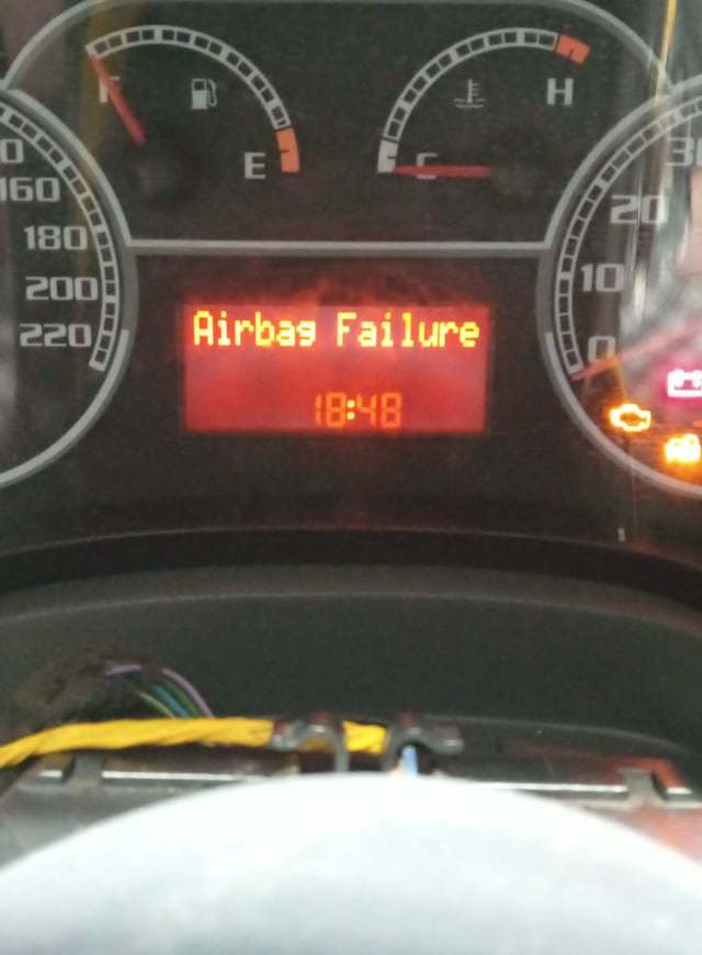

(#) Racek72 hozzászólása Aug 1, 2020 /
Szervusztok!
Segítséget szeretnék kérni! Egy 2006-os 1.4-es Albeának lekapta a kormányát a "villamosságis kolléga",majd a műszerfalat is megbontotta.(hozzá akart férni a fűtő motorhoz, a diagnosztika ezt dobta!) Majd felszívódott!! Összeraktam,de légzsák hibát ír és nem tudom életre kelteni. Esetleg ötlet?
(#) mhatalyak válasza Racek72 hozzászólására (») Aug 1, 2020 / 1
Mivel a kormányt leszedte, így egy légzsák kiesett a körből. Ezt csak feszültségmentesítés után szabad elvégezni, illetve közben sem szabad áramot adni az autónak, mert folyamatosan méri a légzsák ellenállását, ha akár egy pillanatig is, de szakadtnak érzi, onnantól végig ott marad a hiba, akkor is, ha utólag helyreáll minden. Ettől függetlenül aktiválni fogja a légzsákot, ha törik az autó. A hibaüzenetet viszont számítógépre dugva, a hibatároló törlésével lehet csak orvosolni.
(#) blasz válasza mhatalyak hozzászólására (») Aug 1, 2020 /
Nekem még törölni sem sikerült Puntónál,korai gyujtás időzités hibával visszajön a hiba folyamatosan.Fiatscan probáltam törölni.
(#) Joe_001 válasza mhatalyak hozzászólására (») Aug 1, 2020 /
Nekem az Alfámnak vacakolt a baloldali ülés alatti légzsák csatlakozó. Ha véletlen megszakadt menet közben a kontakt miatt az ülés alatti köteget mozgatva automatikusan eltűnt a jel a műszerfalról. Persze az esemény a computer memóriájában benne maradt, amit illik kiolvasás után törölni. (Azóta egy vékony kötegelővel oldottam meg a problémát.)
Autel műszerem van erre a célra.
Az eset érdekessége, hogy a 156 Alfa légzsák kompjutere a 146-os Alfánál található. Istenem, hát Olasz az autó nem?
A hozzászólás módosítva: Aug 1, 2020
(#) Joe_001 válasza Racek72 hozzászólására (») Aug 1, 2020 /
Meg kellene próbálni kiolvasás után törölni a hibaüzenetet. Ha nem sikerül akkor nincs rendesen összedugva a kormány légzsák vezetéke, vagy kontakt hibás lett a csatlakoznál.
Érdemes először kiolvasással kezdeni.
(#) mhatalyak válasza Joe_001 hozzászólására (») Aug 1, 2020 /
Nekem Audi A6-nál is Pl eltűnik pár perc múlva a hiba jelzés, hs minden a helyére kerül. Volkswagen T5 transporternél viszont a hibajelzés marad. Még saját márkán belül is sokszor eltér, hogy melyik autó hibajelzése tűnik el. Néhány autónál a Check Engine jelzés is marad, akkor is ha tökéletes az autó és mondjuk csak egy időszakos égés kiesés volt egy hengerben. Van ahol pedig egy lehúzott légtömegmérő, vagy akármi akár járó motor melletti lehúzása, visszadugása utána sem marad meg a hibajelzés, csak a hiba tárolóban az üzenet. De 96-00 éves autók óta a legegyszerűbb gépre dugni. Ezekért egy autószerelő sem szokott nagy árat elkérni.
Ezt tudom, viszont a kiolvasást mindenképp javaslom, mert ha a hibajel benn marad törlés után is, akkor az a légzsák nincs a rendszerben, vagy rossz. Az olvasás-törléssel megszűnhet a probléma a műszerfal bolygatása nélkül.
Lehúzott légtömegmérővel viszont az enyém vészüzemmódra vált. Megtanultam az autómat bontószökevényt vettem. (Nem volt több pénzem másra, 156sw, de mit vár az ember egy ezresért? Magamban bíztam, meg az ismeretségeimben.)
