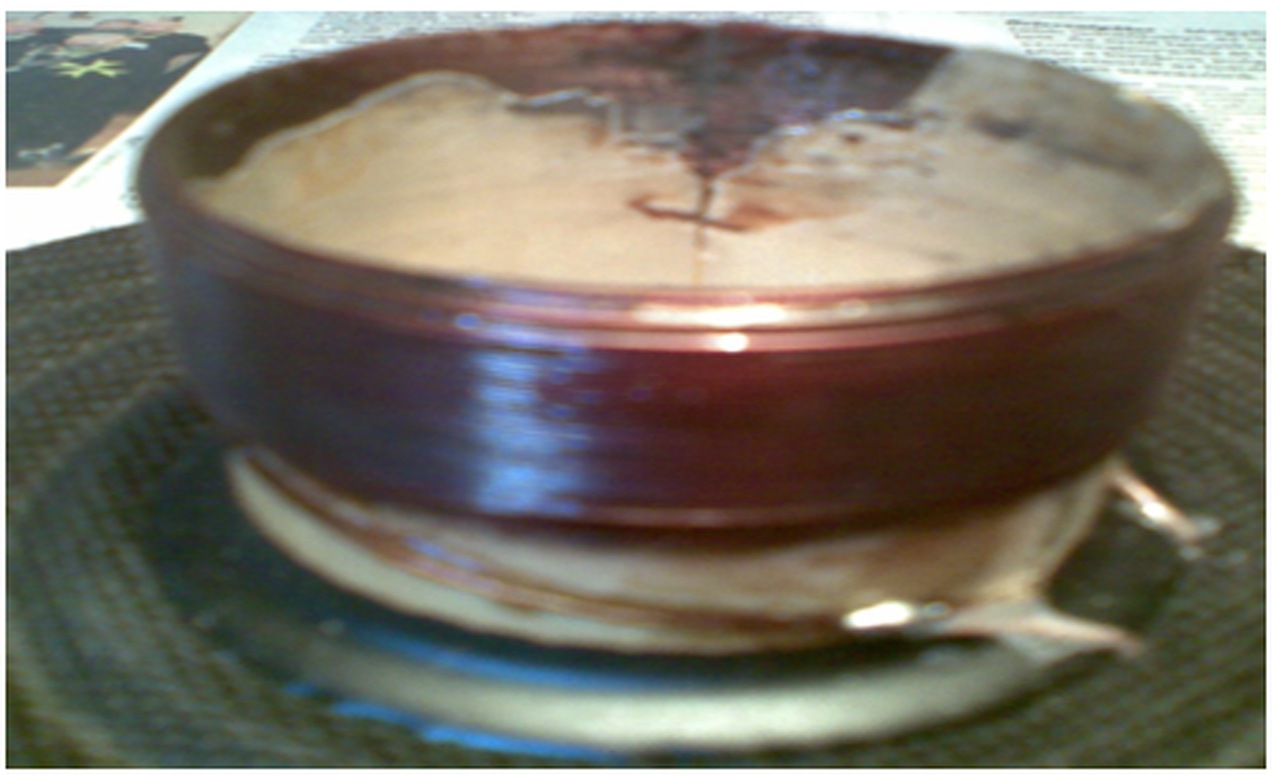

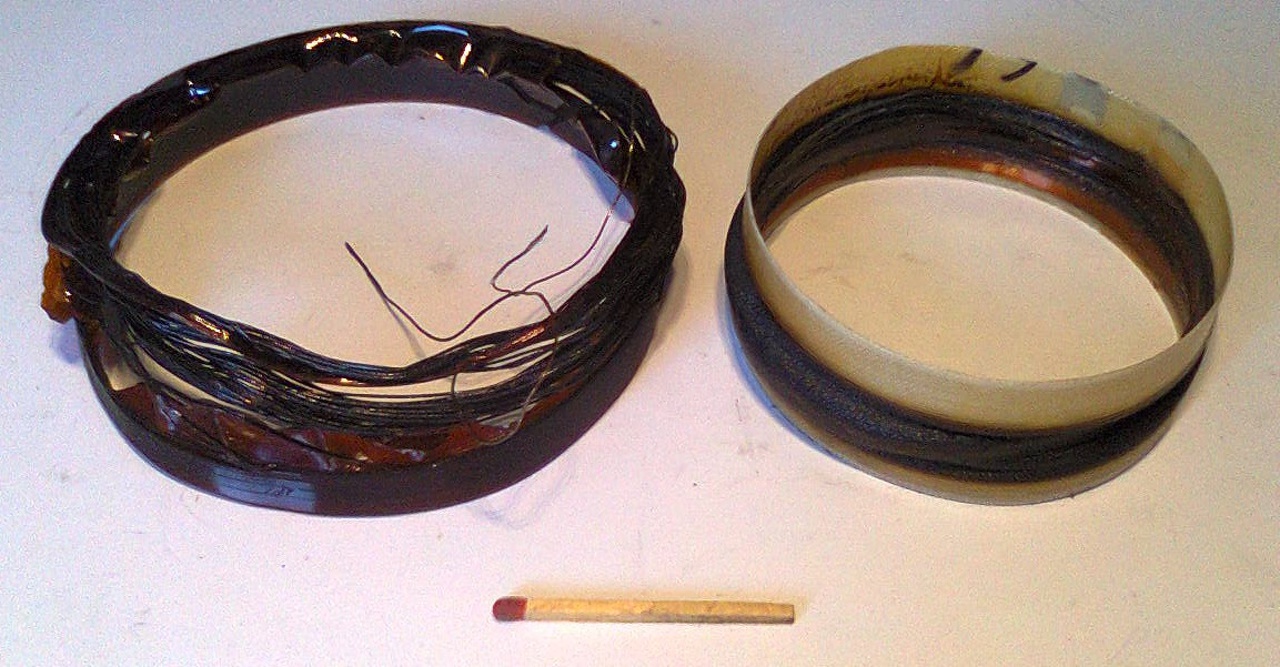

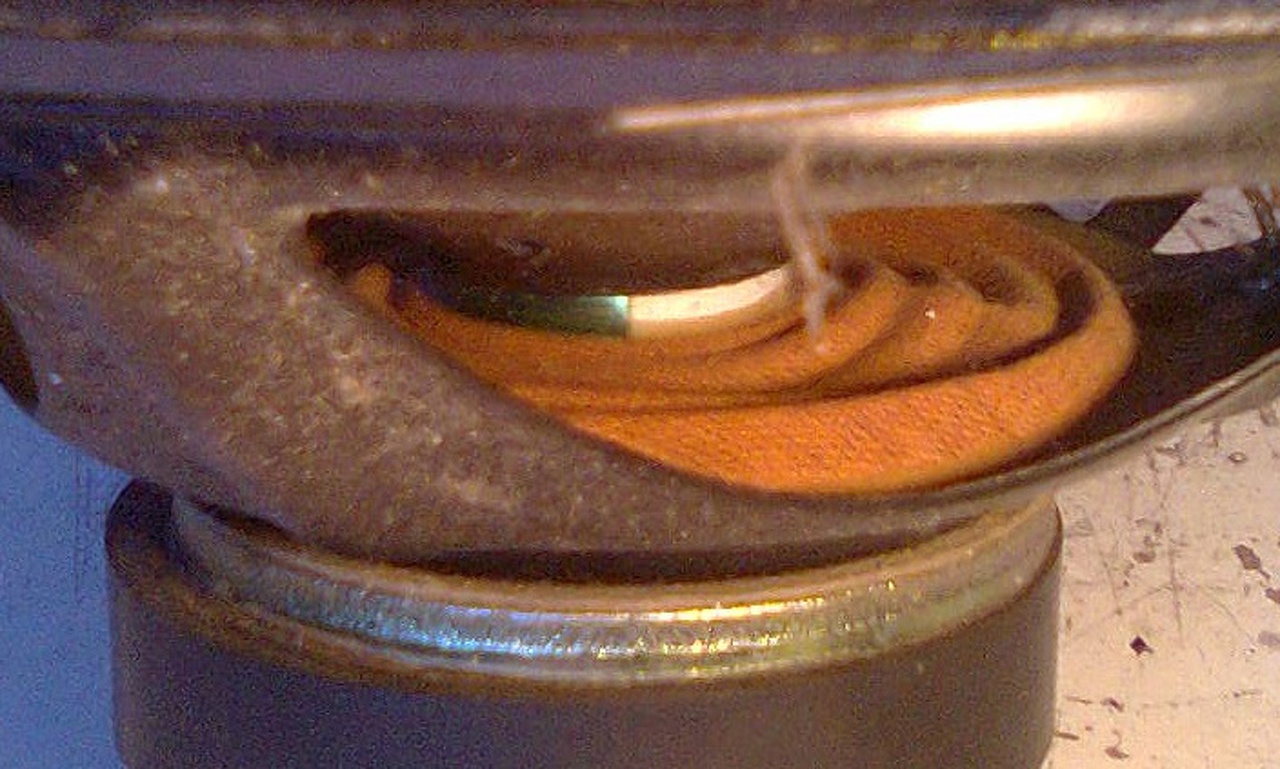

(#) fery45 hozzászólása Aug 21, 2017 /
Kicsit magyarázok.
A legnagyobb hangszórók tekercsei is leégnek jóval nagyobb teljesítményű erősítőktől. Aki ezt vitatja, az soha nem mért teljesítményt! Ezek a hangszórók tekercsei és a korábban küldött leszakadt tekercsek is 5-10 szeres teljesítménytől égtek le. A legelső hangszótót a gyári állapot szerinti tekercselés után csak 8 watt teljesítmény feldolgozására volt képes! az új tekercse 40 wattól leégett másodszor. A tulajdonossal való vita miatt a jelenlétében megzavartam a 200 vattos erősítőmet. Popzene szólt CD-ről. Nem fogadta el a hangszóróra írt 200 W marketing értékét. Természetesen voltam olyan gáláns, hogy másodszor ingyen tekercseltem. Erre írja Mathias Tartens a könyvében, hogy "kitaláció", mármint a 200 W.
Most küldött képek másodika 125 és 100 (99,6) mm átmérőjű tekercsek. 130 W-ra ezek is megadják magukat! Amit az erősítőkről írtok, az bocsánat, finoman szólva hozzá nem értés. Elő vettem a mérnök továbbképző anyagát, és megnéztem az erősítők kimenő teljesítményének a képletét. Nézzétek meg Ti is! Mitől függ a kimenő teljesítmény nagysága? Nézzétek meg, hogy a túlvezérléses üzemben mekkora a legnagyobb teljesítmény leadás? Már ha a táp ezt bírja? Ugyan is anyagtakarékosság miatt erre nem méretezik a tápot! A mérnök továbbképzés képlete sem foglalkozik a táppal! Úgy írja a képletet, mintha végtelen teljesítménnyel terhelhető tápról üzemelne az erősítő. Hiszitek vagy nem én tudom, hogy hogyan kell tápot méretezni adott teljesítményű erősítőhöz, esetleges túlméretezéssel.
A harmadik kép egy csendélet leégett tekercsekről. Ezek legalább valahogyan kivehetők. Sok tekercset csak roncsokban, szinte felismerhetetlen állapotban vehetők ki. Sokat kínlódunk a légrés megtisztításán. A megolvadt alu. tekercsekről ne is beszéljünk. A gyártók gondolhatnának ránk is.
Az első kép felmelegedett tekercs, mely a fellágyult ragasztótól le jött a csévéről. Ezek a ragasztók 120-150 fokon meglágyulnak. A zománc szigetelés is 125 fokon károsodik. Az ilyen felmelegedés a hangszóró névleges teljesítményének 2-5 szeresétől következik be. Van itt is túlméretezési tartalék.
Az erősítők és hangszórók műszeres teljesítmény mérésének teljes mellőzése okoz ilyen károkat. A próbálgatási alapon történő összekapcsolás és a marketing teljesítmény megadás nem hozhat más eredményt. Fokozza a problémát a szakma hiányos ismerete.
Azon gondolkozzunk el, hogy a BEAG 100 W-os erősítő milyen szabvány szerinti teljesítmény érték? Számos cég még mindig ezt használja!
Tisztelettel F.

Folytatom.A három kép közül a jobb oldali kónusza a nagy teljesítménytől össze rogyott. Ilyenkor a peremről is leszakad. 3-5-s teljesítménytől bekövetkezik. A középső pilléje deformálódott, megnyúlott. Ez a pille nem vezeti jól a szerelvényt. Oldalirányú mozgást végez a kónusz. Ettől lekopik a tekercs. A jelenség kétszeres teljesítménnyel járatva rövid idő múlva bekövetkezik! Torzan szól, de a gitárosok és orgonisták különböző effektekkel játszva nem szokták észre venni. A diszkósok és zenészek hangszóróinak magas százalékában ilyen jelenség található.
A korábban és most bemutatott hangszóró hibák egységes teljesítmény megadással és műszerrel ellenőrizhető mérésekkel megelőzhetők lennének. A próbálgatási alapon történő erősítő és hangszóró össze kapcsolás ezt eredményezi.
Tisztelettel F.

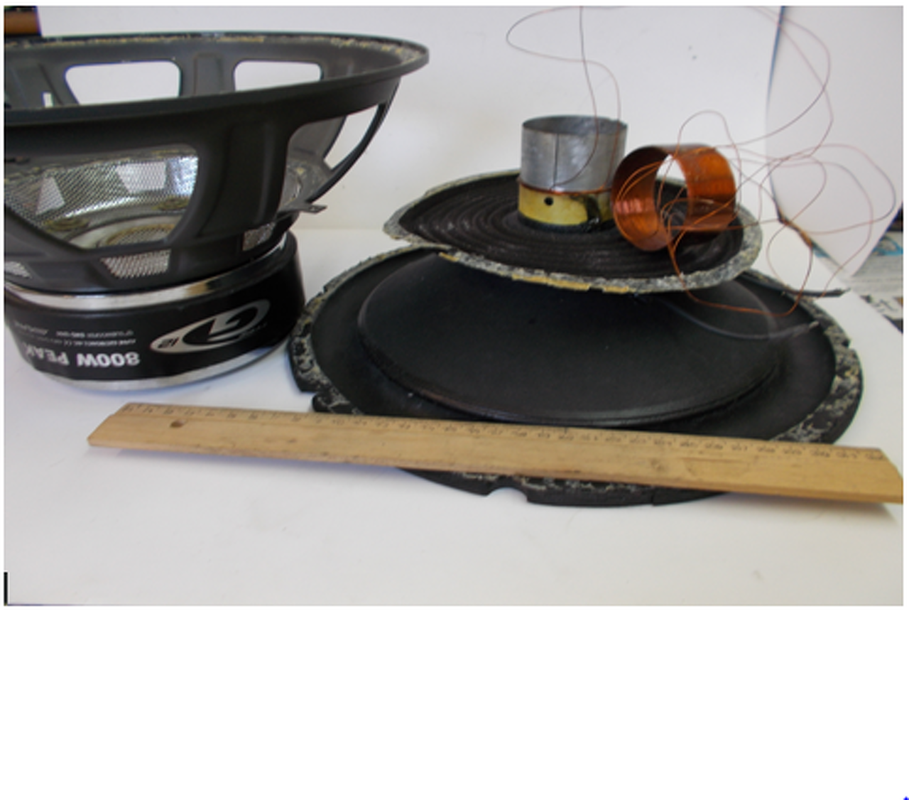

(#) fery45 válasza zotya1983 hozzászólására (») Aug 30, 2017 1 /
Kedves Zotya!
Említesz 600-as, 600W rms ládát, de valójában hány wattos ha műszerrel mérjük? Augusztus 16-i, első bejegyzésemnél lévő képet nézed, akkor a hangszóróra írt 200W csak "kamu" érték. Műszeresen csak 8W névleges teljesítményű. A későbbi képeken látható 2 darab BEAG együttesen 200 wattos. A felettük lévő saját készítésű erősítő egyedül 200-220 wattos. Ezek mind leégetik az ilyen hangszórókat. Tehát a gyári adatok megadásával súlyos károk keletkeznek és komoly megtévesztés történik.
Sokan a jelenséget nem fogadják el. Magyarázkodnak mindenféle zenei csúcsokról, sőt kioktatnak minket akik műszeres mérés alapján nyilatkozunk. A zenét vizsgálva pl. szkópon, semmi ilyen csúcsok nem mutathatók ki, akár CD, FM rádió, Digitális rádió műholdas adásnál vizsgálunk.
A hangszórókra és erősítőkre gyártók által írt, közölt teljesítmény adatok, ahogy azt írja Matthias Carstens: Zenei elektronika című könyvének 40-k oldalán "...adatok általában megbízhatatlanok, sőt gyakran egyszerű kitalációk...", elfogadhatatlanok.
Ezek után az általad írt 600-s és 1000-s erősítő érték az én szememben csak "kamu" adat, "kitaláció". Ha a közelemben lennél be kérném az erősítődet műszeres teljesítmény mérésre. 1000, azaz egyezer wattot csak a szovjet GU 81 M típusú adócsőről vehető le párosával puss-pull üzemben! Ekkora tranzisztorok nincsenek. A Philips-nek is van egy hasonló teljesítményű csöve. Egyik diszkós az 1200 wattos erősítőjét bemértem és kétszer 60 wattot mértem 8 ohmos műterhelésen! 4 ohmmal nem mertem mérni, mert attól féltem, hogy a végtranyókat tönkre teszem.
Ismétlem: a műszeres mérésen alapuló teljesítmény mérés alapján a hangszórók és erősítők meghibásodása megelőzhető.
Két képet mutatok, itt a túlterhelt és megnyúlott pille és perem rosszul vezeti a szerelvényt. Így rezgés közben súrlódva lekopott a tekercs. Ez két különböző hangszóró tekercsek.
Felvetődik a kérdés, hogy mekkora a névleges teljesítmény és a terhelhetőség? Szólni- szólt, csak elkopott és "zizegett".
Tisztelettel F.

„jobb oldali kónusza a nagy teljesítménytől össze rogyott. Ilyenkor a peremről is leszakad. 3-5-s teljesítménytől bekövetkezik”
Egyértelműen konstrukciós hibás hangszóró. Akkor fordul elő, ha a mechanikai végállás a membránszélen következik be (ütközik fel) a pille helyett. Ha a pille fogja meg a lengőt, akkor a membrán semmilyen körülmény között nem sérülhet meg. Nincs 3-5-szörös teljesítménytől, mivel a kitérés jobban függ a frekvenciától, mint a jelszinttől. Pl kétszeres teljesítményre csak 41%-al lesz nagyobb a kitérés, ellenben a frekvenciát egy oktávval csökkentve 4-szeresére nő egy zárt doboz esetén (reflexnél fb alatt többet), így kisebb teljesítményen és alacsonyabb frekvencián is kiütközhet a lengő, a felhasználó felelőssége, hogy ez ne következzen be.
„A középső pilléje deformálódott, megnyúlott. Ez a pille nem vezeti jól a szerelvényt. Oldalirányú mozgást végez a kónusz. Ettől lekopik a tekercs. A jelenség kétszeres teljesítménnyel járatva rövid idő múlva bekövetkezik!”
Állás közben is deformálódhat a pille, elernyedhet a gravitációtól is. Ennek elkerülésére régen időnként átforgatták a hangszórót a helyén. Normális hangszórónál ellenben évtizedek alatt se mehet így tönkre, még akkor sem, ha néha el kell viselnie egy két kiütközést is. És szintén nincs sziklaszilárdan kijelenthető kétszeres teljesítmény, mivel a kitérés erősen frekvenciafüggő. Másrészt, ha a tekercs bele tud dörzsölődni a vasba, akkor a hangszóró szintén hibás tervezésű. A magba esetleg beleérhet a csévetest belső fala, de pont ennek kell megakadályozni, hogy a megteklercselt külső palást elérje a felső pólusvasat. Szóval ez is az adott hangszóró hibája, nem általánosítható minden hangszóróra.

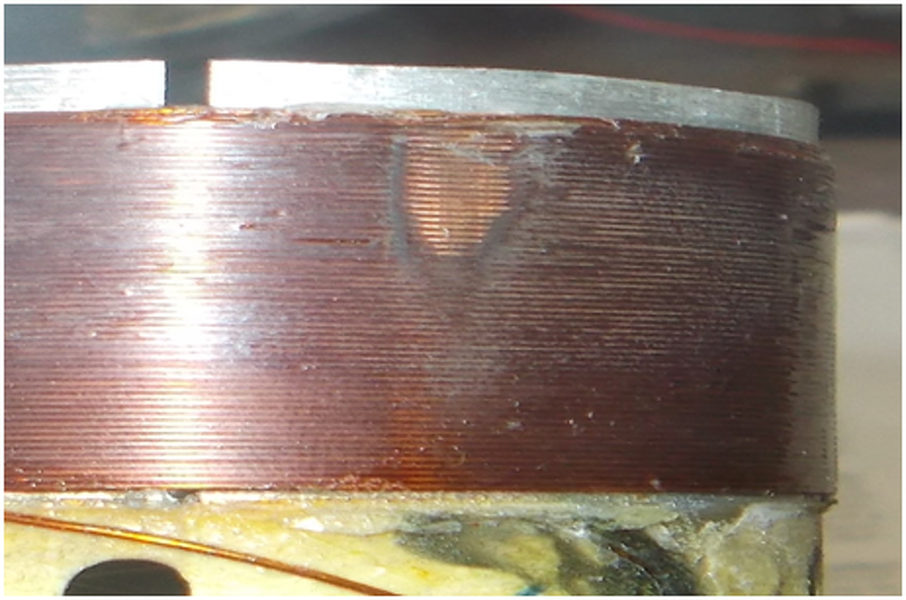

A korábbi fényképekre szándékosan 40 mm -től 125 mm-ig átmérőjű leégett tekercseket mutatok. Ezek 250-500 mm átmérőjű (10-21") hangszórók. Nem amatőr célú példányok, és ennek ellenére leégtek az erősítőktől! Ezért kérem az erősítőket. Volt akinek másodszor az újra tekercseltet is leégettem én, hogy meggyőződjek. Itt velem vitatkoznak, hogy nekik nem ég le a hangszórójuk. Akkor az milyen teljesítményű hangszóró. Én 50 éve hangosítok rendezvényeket és soha nem égettem le hangszórót. Nekem sajátban is van 21" mély sugárzóm.
Végül vissza térek a szinuszra. Sportpályát hangosítva körbe rakva a lelátót hangszórókkal, ez 350-400 méter hangszóró vezetéket jelent. Erre kapcsolom a hangszórókat, mely hálózatot egy helyen táplálom az erősitő(k)vel. A primitív ohmos technika erre alkalmatlan. A hangszóróimhoz terveztem és tekercseltem 100V/8 ohm-s illesztő transzformátorokat. 30 Hz-től 25 kHz-ig viszik a hangot! Vajon ismeritek-e az illesztő transzformátorok méretezését adott teljesítményre? Lehet méretezni ilyen-olyan szabványú hangszóró teljesítményhez!
Utolsó gondolatként felhívom a figyelmeteket Sipos Gyula: Hi-Fi erősítők építése című könyvének 234 oldalán írt középső bekezdésére mely a hangszórók teljesítményéről szól. Terjedelmessége miatt nem idézem. Persze amilyenek Vagytok, ezt is leszóljátok. A megjelenés (1980) óta csak bonyolódott a helyzet.
Érdekesség ként egy kép a részleges túlvezérlésről.
Tisztelettel F.
