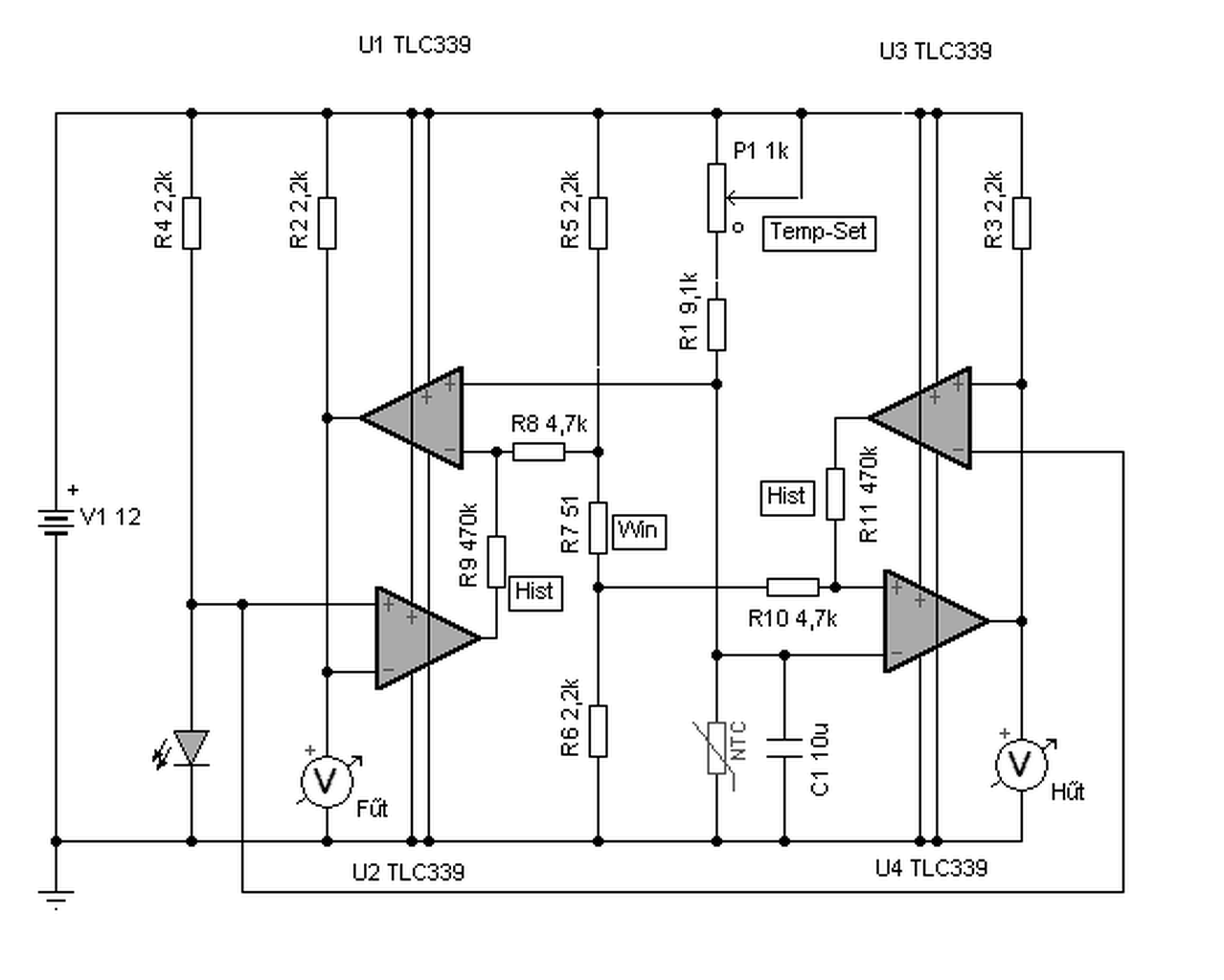

A segítségét szeretném kérni a nagyérdeműnek annak érdekében, hogy elkészülhessen végre a hőfokszabályzott kefirkészítőm. Adott az a probléma, hogy a kaukázusi kefirhez szükséges mondjuk 25°C. A hőmérséklet jelentősen befolyásolja az ízét: alacsonyabb hőmérsékleten (~22) savanykásabb, magasabbon (~26) tejszínszerű a végeredmény. (17°C-on már leáll a kefirképződés, 30 felett pedig megromlik az egész.) Emiatt szükség van egy olyan érzékelő és szabályozó áramkörre, mely a beállított hőmérséklet alatt (~1°C-kal) fűtést kapcsol, afelett hűtést. A probléma valódi forrását az 1-2°C-os köztes, kikapcsolt állapot jelenti a szabályohatóság (például 20-30°C tartományban) mellett. A helyes megfejtésért kefirgombát tudok felajánlani (BP-i átvétellel). A kefirkészítő többi részét már nagyjából megterveztem, a kész művet pedig majd cikké konvertálom itt.

Én úgy oldanám meg, hogy vennék 2 komparátort. A + bemenetükre egy termisztoros feszültségosztót, A - bemenetükre egy stabilizált feszültségről működő potméterrel működő feszültségosztót kötnék. A kimenetükre egy tranzisztoros kapcsoló fokozattal meghajtott relét kötnék. Az egyikkel a hűtést kapcsolnám, a másikkal a fűtést.
Ha a termisztoros feszültség osztó feszültsége kisebb, mint a hozzá tartozó potméteres feszültség osztó feszültsége, ekkor mindkét komparátor kimenete alacsony, a tranzisztorok zárva vannak, a relék elengedett állapotban. Az egyik, a fűtést kapcsoló relé bontó érintkezőjén keresztül a fűtés be van kapcsolva. A hőfok növekedéséven nő a termisztoron a feszültség, és ha az eléri a fűtést kapcsoló komparátor potméterén beállított feszültséget, akkor az átbillen, a kimenet magas lesz, kinyitja a relé tranzisztorát, a relé meghúz, a bontó érintkező kikapcsolja a fűtést.
Ha tovább emelkedik a hőmérséklet, akkor a második komparátor is átbillen, és a relé záró érintkezője kapcsolja a hűtést.
Ha a fűtést kapcsoló relé fogyasztását sem akarod, akkor az ahhoz tartozó jelet negálni kell, ekkor mindkét relé csak akkor húz meg, ha az egyik potméter által beállított feszültségnél kisebb a termisztoron mérhető feszültség, és a másik csak akkor kapcsol, ha nagyobb ez a feszültség. A kettő között sem a fűtés, sem a hűtés nem működik, csak a potikat kell jól beállítani.
Egyszerűbb lenne mikrovezérlővel, csak a programot kell az előző gondolatmenet szerint megírni.

Hello! Termosztáttal az a gond, hogy ehhez nagy lesz a hiszterézise. Kivétel, ha két digitálisat használsz. De rajzoltam egy analóg kapcsolást, ez egy "ablakkomparátor".
- A hőmérsékletet (Temp-Set) a P1 potival lehet beállítani.
- Az ablakot a két kapcsoló között, az R7 ellenállásával. (Két "Be" pont közötti távolság.)
- A hiszterézist ("Be" és "Ki" kapcsolási pont közötti távolságot, hogy ne kapkodjon) R9 és R11 ellenállásokkal.
Ez 1db IC, amiben négy komparátor van (tápfesz vezetéke persze csak kettő van). A kimenetekre lehet tenni egy-eyg Fet-et, ami meghajtja az akármit. A hőérzékelő, egy 10kohm-os termisztor.
(A hőfokos grafikonon, fűtés kikapcsolását, és a hűtés bekapcsolását láthatod csak, mert a szimulátorral csak növekvő hőmérséklet tartományban lehet szimulálni. A másik kapcsolás feszültség vezérelt, hogy lásd a hiszterézisek alakulását, csak ott a termisztor feszültségét szimuláltam. Ott persze lehet oda-vissza menni.)

Szerintem pontosan ez az az áramkör, amit kerestem. Köszönöm! A szimulációkat szintén, bár azok áramkör nélkül is megjelentek a beépített kivetítőmön. :-]
TLC 339-t nem találtam a Hestore-ban, csak LM 339-et. Az ugyanúgy megfelel a célra?

Természetesen az LM is jó hozzá, csak a TINA-ban TLC van, én meg észre sem veszem már.
A relés is jó, de a termosztát hiszterézisének kisebbnek kell lenni mint a szükésges ablak, mert különben megnöveli azt.
