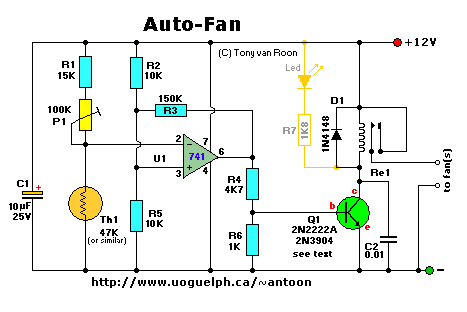

(#) petemazi hozzászólása Okt 12, 2009 /
Szerintetek ez jó lenne?

Megtaláltam a neten az elsőként linkelt kapcsolást! Lehet hogy még ma meg fogom építeni.

(#) Zed válasza petemazi hozzászólására (») Okt 12, 2009 /
Ez a kapcsolás működhet, de szerintem mindenképpen kellene bele egy kis hiszterézis! Így iszonyúan fog csattogni ki-be, amikor a komparálási szintet bármelyik irányban közelíti az NTC értéke. Meg lehetne tenni mindkét lábra egy-egy kondit, az segít zavarmentesíteni.
A másodiknak linkelt rajzon már van hiszterézis. Az használhatóbbnak tűnik.

(#) petemazi hozzászólása Okt 15, 2009 /
Jó reggelt mindenkinek, szerintetek a feltöltött kapcsolásomhoz jó lesz egy 10k-s NTC?
