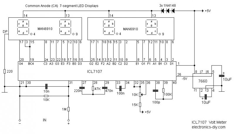

(#) Flasher hozzászólása Jún 27, 2010 /
Építettem két műszert 7107-es ic-vel, A voltmérő működik rendesen, de az ampertmérőt amikor a söntre kötöm ugrál 0 és 1 mA között (200V méréshatár).
Ha rákötök egy fogyasztót a mért érték is ugrál +/- 2-3mA-t. Mi lehet a gond?
A referencia fesz stabil, a LEDkijelzők külön trafóról mennek (arról amit mérek a műszerekkel, ez baj?).
Ha a söntöt magába kötöm a műszer mérő szálaira akkor stabilan 0-át jelez.
Bocsi, nem a referencia hanem a táp stabil, tehát nem ugrál.
(#) proli007 válasza Flasher hozzászólására (») Jún 28, 2010 /
Azért itt valamit mondani jóslásnak tűnne, ha nem lehet látni, kit kivel, hogyan kötöttél össze. De ha a Led táp ugyan az a táp, amire a shunt is van kötve, akkor valószínűsíthető, hogy a Led áramok földhurkot hoznak létre, ezért ugrál a műszer. Ezért jobb mindig a független tápfeszültség. Akkor a két táplálás között nem folyhat áram, hiszen egy ponton vannak csak közösítve.
üdv! proli007
(#) Flasher válasza proli007 hozzászólására (») Jún 28, 2010 /
Értem, köszi!
Kipróbáltam, egy akku és fogyasztó közt mértem vele áramot és nem ugrált, beált rendesen.
Tehát olyasmi próbléma van mint amit írtál, ezért kicseréltem a két műszer trafóját nagyobbra (9V 500mA), hogy a LED kijelzők is arról legyenek táplálva valamint külön 7805-röl, így teljesen független a labortáptól. Most jónak tűnik
A trafó nagyon melegszik, 5perc után kb.50C fok, ez normális? Nem elég nagy a trafó két műszernek?
