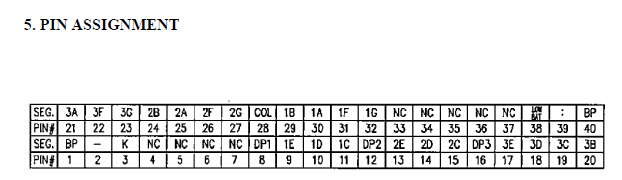

lcd kijelzőt keresek a hq video áruházban,vannak is kijelzők ,de segítségeteket kérném abban hogy az icl7106-os lcd meghajtóhoz melyik ott kapható kijelző lenne a megfelelő?
az az egy kitétel van a kijelzővel kapcsolatban hogy legyen lába amire tudok forrasztani. mert az az üvegre felvitt érintkező az nem biztos érintkezés,nem tudom jól beállítani ,és ahol használva lesz ott meg rázkódni is fog.
segítségeteket előre is köszönöm. Laci

(#) proli007 válasza dante01 hozzászólására (») Máj 22, 2010 / 1
Ez nem jó kérdés, tekintve, hogy nem tudjuk mibe kell. Mert gondolom, valami nyákra gondolsz. De az adatlapban ott van a lábkiosztás, vesd össze a nyákkal és a 7106-al..
üdv! proli007

(#) dante01 hozzászólása Máj 23, 2010 /
sziasztok!
utánna néztem az LCD-nek és az icl7106-nak és ha jól értelmezem a dolgokat akkor az icl7106-os meghajtót nem lehet +5 -5 voltról járatni,mert az icl 7106-os meghajtó ic-nek a 21-es lába ( BP ) mindenképp a kijelzőre kell menni.így kilenc voltról működik.
Jól értem?
Csak azért mert nekem 5voltnál nem biztos hogy lesz több ott ahol használni akarom,az 5volthoz is alacsony maradékfeszültségű stabilizátort vettem.

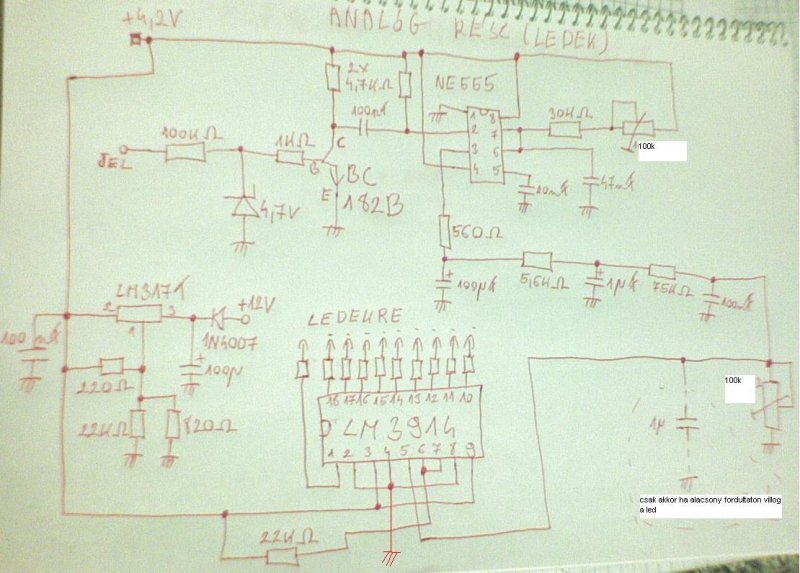

(#) dante01 válasza fongab hozzászólására (») Máj 24, 2010 /
Nekem az lett volna a lényeg hogy a bemeneti jelfeszültség negatív ága ( in lo) és a tápfeszültség negatívja közös potenciálon legyen.
De ez nem így van és multiméterrel játszottam anno.hozzáérintettem a saját mérővezetékét a saját elemje negatív sarkához. abban a műszerben is icl7106 volt. az eredmény hogy az ic azonnal elhalálozott. ezért kerestem azt a kapcsolást ahol össze lehet kötni ezt. De végül is tárgytalan ,mert a trafó két célt fog szolgálni.egyrészt hogy leválasztja a motor testelését a kijelző ic negatív tápfeszültségét,másrészt dupla feszültséget fog csinálni mint a bemeneti feszültség , ezért ha alapjáraton jár a motor akkor is lesz elegendő tápfeszültség.persze 78l09el stabilizálom a tápot.elég lesz az,,l"-es változat mert 3-4 mA-t eszik az egész kijelző és meghajtója. (megmértem egy multiméter áramfelvételét a kilenc voltos ellemjéről egy másik műszerrel)
az 555-ös kapcsolás arra fog szolgálni hogy a bemenő szinuszos fordulatszámjelet átalakítja változó egyenfeszültséggé,és ez majd megy az icl-be mint jelfeszültség.
Vagy két éve hogy a saját motoromra csináltam fordulatszámmérőt.555 és lm3914-es ic-vel. De végül is teljesen saját kapcsolás lett,mert az interneten található kapcsolások nagy része egy nagy .....
én kiegészítettem egy ledes kijelzővel,ami kiírja digitálisan hogy hány ezres a fordulat,azt sem lehet jól látni nappal. ezért lesz LCD.a digitális része is saját tervezés.ott lévő ic-k: cd4017,555,74ls47, és 25 darab tranzisztor.meg csomó dióda és ellenállás.
a kapcsolást felrakom ide csak érdekességképp,hátha valakinek haszna lesz belőle és rátalál.
Ha valakit érdekelne vagy szüksége lenne a digitális részére is akkor szívesen lefényképezem és felrakom azt is. a gépen a digitális részt nem találom,biztosan nem fényképeztem le.
az lcd kijelzőnek valamiféle árnyékot csinálok,és lehet hülyén hangzik de most olyanra is gondolok hogy hűtőborda ami picit talán hidegen tartja ,és így hátha nem feketedik be.

Igen ez a 555 -os kapcsolás, ami alacsony fordulatnál nekem, ugrált.
( ez első, az nagyon szembetűnően, a másodikat, márt figyelni kellet, hogy észrevegyem. Első 500f/p második1000f/p )
Igaz, nekem nem volt ilyen sok, ellenállás/ kondenzátor az időzítő 3lába után.

Most néztem hogy amit kinéztem kijelző elég jónak tűnik ugyanis az adatlapjára oda van írva hogy ,,extended temperature" és hogy -20 - +70 C fokig.
http://www.hestore.hu/termek_10024642.html
ő a kiszemelt áldozat
kettőt veszek hogy legyen ha kell esetleg majd máshová is.elfér itthon
