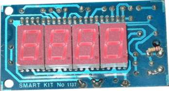

Ez egy egyszerűen megépíthető, nagyon pontos voltmérő modul
Ez egy egyszerűen megépíthető, de mindazonáltal nagyon pontos és hasznos digitális feszültségmérő. Ezt arra tervezték, hogy bárhol használható legyen. Akár panel mérőkben, akár DC tápegységekben és minden olyan helyen, ahol pontos feszültség kijelzésre van szükség. Az áramkör alkalmazza az ADC (Analogue to Digital Converter) technológiát, amit nekünk a CL7107-es Intersil által gyártott IC. fog adni. Ez az IC egy 40 lábú csoda, ami közvetlen képes vezérelni a LED kijelzőnket.
Az IC magában foglal egy digitális átalakítót, egy komparátort, egy órát, egy dekódert és egy hét szegmenses kijelző meghajtót.
Ez az áramkör 0-1999 volt közötti értéket képes kijelezni.
Nem akarok mindenkit ingyenélésre buzdítani, de ezt az IC-t lehet ingyenes mintapéldányban rendelni a Maxim-IC-től
