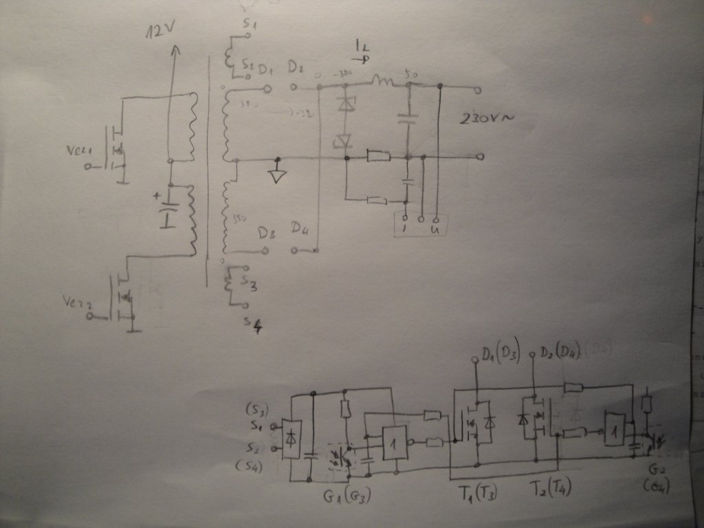

Az áramkorlát nevű képen lévő áramváltós megoldást lehetne alkalmazni a másik képen látható kapcsolásban? Ez hogyan működik, mert a komparátorra megy a jel, így letiltja a működést, vagy a kitöltést változtatja? A kimeneti részen a szűrőtekercsek milyen értékűek legyenek, az optós részben mit kell módosítani a 330V-hoz?
(#) cimopata válasza SKY hozzászólására (») Dec 25, 2009 /
Helló!
Ezekkel a kapcsolásokkal nem tudom mi a célod.
Lerajzoltam, hogy s mint kellene:
2db 1kW-os push-pull a kimenetei sorbakötve.
Fojtó méretezésről már írtam:
2kW-nál 400V-on a kimenőáram 5A
Akkor méretezz 10%-os áramingadozásra (0,5A)
A kimenő kondit feszültség hullámosságra számolhatod.
dU=(dI*T)/(8*C)
dU= feszültségingadozás
dI= a fojtóbó jövő áramingadozás
T=az áramingadozás periódusideje
C=kondi
(#) SKY válasza cimopata hozzászólására (») Dec 25, 2009 /
Azokkal a kapcsolásokkal az lesz a célom, hogy a fetmeghajtó IC-t lecserélem, de egy ilyen egység marad 2*4db fettel, csak a trafók lesznek sorbakötve. Az áramkorlátozásra mit mondasz? Így jó, hogy a tl494-re lenne rákötve, vagy a tápfeszültségét kapcsolja? A kimeneten a tekercs az áramlökést korlátolja, vagy a nagyfrekit szűri?
Még mindig nem egészen értem.
Ez egy félhidas kapcsolás, semmi sem vehető át belőle.
Max a TL494 elötti 1-2 darab ellenállás.
De TL494 helyett használj inkább SG 3525-t,
nagyobb kitöltésig elmegy.
A szekunder meneteket csak akkor lehet összekötni, ha a primeren a fetek közösítve vannak, de ekkor nehezebb lesz a nyáktervben az elrendezés.
Ugyanazt az eredményt kapod, ha az előbb mellékelt kapcsolásom szerint kötöd sorba a 2 kimenetet.
Ekkor a 2 primer oldali vezérlés és a fetek meg minden teljesen külön lehet.
Szerintem ez a könnyebb megoldás, de nekem mindegy melyiket csinálod.
Áramkorlátozást nem így csinálnám, hanem:
A 400V-os kimenetre betennék egy söntöt és arra egy optót. Ha a söntön 1V fesz lesz akkor az optó jelez.
És visszább venné a kitöltést a primeren.
Nem feltétlen kell tiltás nehogy megrogyjon a táp, hanem csak egy egészséges feszültségesés történne.
A kimeneten a tekercs az áram hullámosságát simítja.
Anélkül max kitöltésen áramimpulzusok lennének.
Így hogy be van rakva kellően nagy fojtó az áram folyamatosan folyhat és a kondiknak minimális áramot kell vinniük.

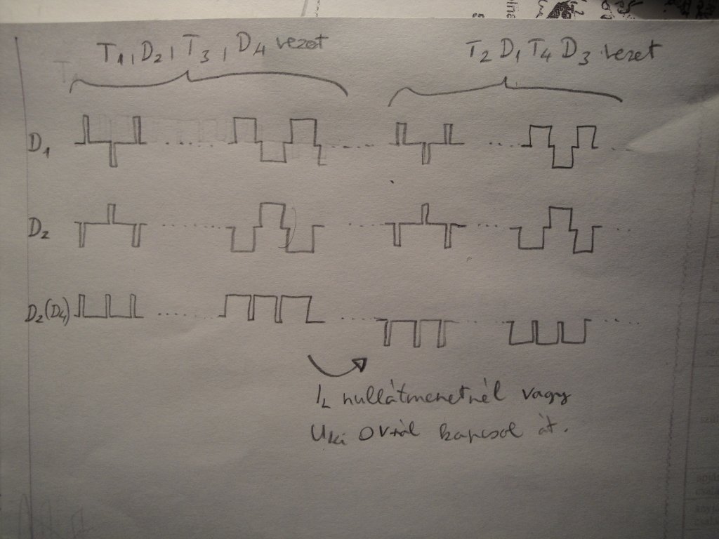

(#) cimopata hozzászólása Dec 30, 2009 /
Míg SKY fejlesztget én is kedvet kaptam és elkezdtem törni a fejem, egy másik megoldáson.
Arra gondoltam, hogy fogok egy push-pull tápot.
A kitöltését szinuszosan modulálom 50-100kHz-el, a szekunderen pedig 50Hz-el szinkron egyenirányítok.
Mellékeltem a főáramkör kapcsolását.
A szinkronegyenirányításról annyit, hogy tulajdonképpen egy 2 irányú vezérelhető dióda, 2 fet szembekapcsolva.
A fetek meghajtása a trafóról leágazó segédtápokról történik, és a vezérlés optokapukon keresztül történne.
Ideális esetben a primer oldallal szinkronban kellene kapcsolgatni a szekunderen, csak az a véleményem, hogy akkor nagy lenne a kapcsolási veszteség és problémák adódhatnak a vezérlések késésével és a fetek lassúságával.
Érdekelne, hogy mi a véleményetek.
Nem tudom így hirtelen érthető e az elképzelésem, de ha nem kérdezzetek.
üdv!
