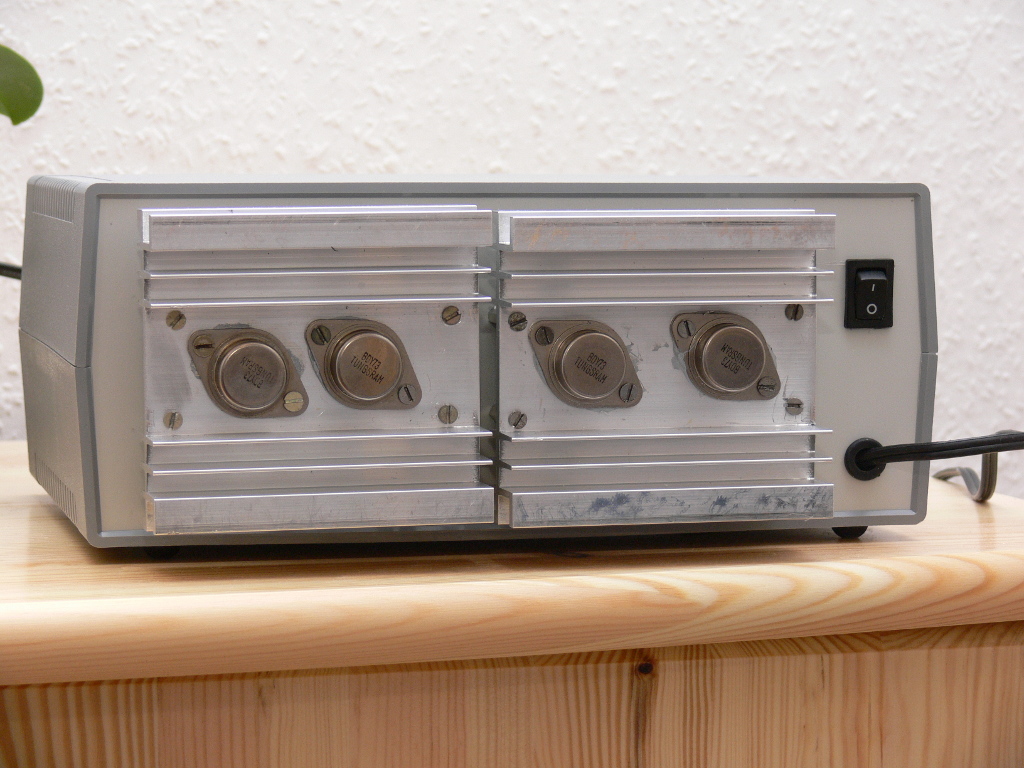

Jól néz ki. A fölös teljesítményt elfűtő bordákról esetleg egy kép?
(#) solti_imre válasza mex hozzászólására (») Nov 27, 2010 /
Íme! :yes: Mint látható, a mechanika nem az erősségem - még véletlenül sem sikerült a két bordát egy szintbe helyeznem...
(#) kadarist válasza solti_imre hozzászólására (») Nov 27, 2010 /
Jobb lett volna a bordákat függőleges állásban szerelni. Nagyobb lenne a léghűtés hatásfoka.
(#) solti_imre válasza kadarist hozzászólására (») Nov 27, 2010 /
Igazad van, valamint kb. 2x ekkora felület sem ártott volna - de akkor hol a design? (Nem próbáltam még, de a hosszú idejű teljes terhelést (Uki=minimális, Iki=maximális) valószínűleg nem fogja bírni. Ha így lesz, a tetejére kerül két, a doboz szélességével megegyező hosszúságú hűtőborda és teszek a design-ra!
Esetleg a bordákra szerelek 1-1 ventillátort, amit a hőfokuk függvényében vezérlek.
Szerintem csak simán fordítsd át a bordákat, és teszteld úgy a melegedését. Ezek az alacsony bordák nem igazán ventilátoros hűtésre vannak kitalálva.
Egyelőre letesztelem majd így - aztán meglátom... (Azért ódzkodom a 90 fokos forgatástól, mert a két bordát 8 távtartó tartja. Ha elforgatom őket, marad 8 lukam és fúrhatok 8 másikat) A doboz hátsó fala és a bordák közt hagytam kb. 7-8 mm hézagot - reménykedem, hogy talán elég helye lesz a levegőnek...)
(#) mex válasza solti_imre hozzászólására (») Nov 27, 2010 /
A bordák jó ha 20W teljesítményt el tudnak fűteni anélkül, hogy a doboznak baja lenne. :no:
Ha ki szeretnéd használni huzamosabb ideig a maximális áramot alacsony kimenőfesz mellett, akkor ventillátorokat kell ráépítened, (és még úgysem 100%) a korlátlan üzemidő.
Nos, az első tesztek! 5 perc 2A/2x60W-os terhelés után a bordahőmérsékletek ~90 fokosak lett - itt lekapcsoltam...
Első körben kipróbálom az aktív hűtést, ha akkor sem javul a helyzet, akkor "tetőcsomagtartó" + ventik
(Alapvetően először magát a kapcsolást akartam tesztelni, hogyan teljesít (SZUPERÜL!) - valószínűleg évekig ellennék az 1-1,5A -es terhelésekkel - de nem bíííírom elviselni, hogy egy 200VA-es torroid kihasználatlan maradjon!

~20 perce megy a 2x3A -es terhelés, két db Paps 12cm-es ventivel - bordahőfok 95C alatt marad! Jó lesz ez!

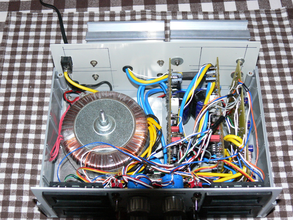

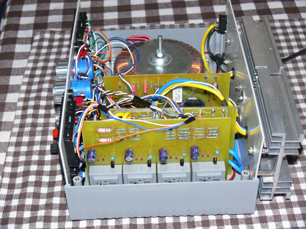

(#) Alkotó válasza solti_imre hozzászólására (») Nov 27, 2010 /
A józan ész, és az ebből fakadó mértékletesség sokat segíthet. Nyilvánvalóan lehetne fokozni a hűtést, de alapvetően abból kell kiindulni mire fogod várhatóan használni. Nem tartom túl valószínűnek, hogy reális állapot lesz a 10-20 perces rövidzár, maximális áramra beállított áramkorlát mellett. És ha a valóságos helyzetet helyezed előtérbe, akkor lehet, hogy így jó ahogy van.
Szép a küllem, de az én személyes kíváncsiságom miatt mutathatnál fotókat a belső kialakításról is.

(#) solti_imre válasza Alkotó hozzászólására (») Nov 27, 2010 /
Igen, igazad van! Ezért is gondolom, hogy a ventis hűtést felszerelve az esetek 95%-ában a Papsok be sem kapcsolnak majd, de jó lesz a tudat, hogy ha kell, ott vannak.
A képek - Hát nem vagyok büszke rájuk...

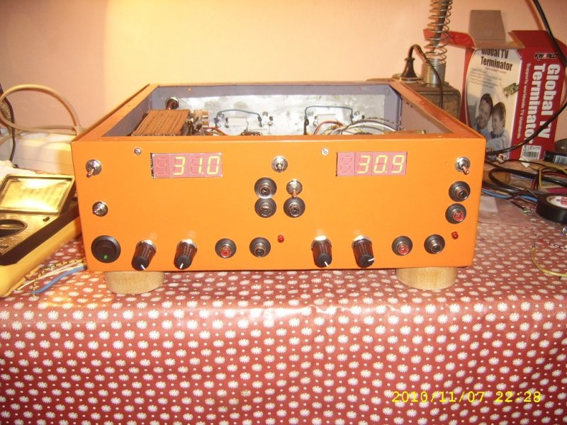

(#) nyekk hozzászólása Nov 27, 2010 /
Elkészült nagy nehezen
