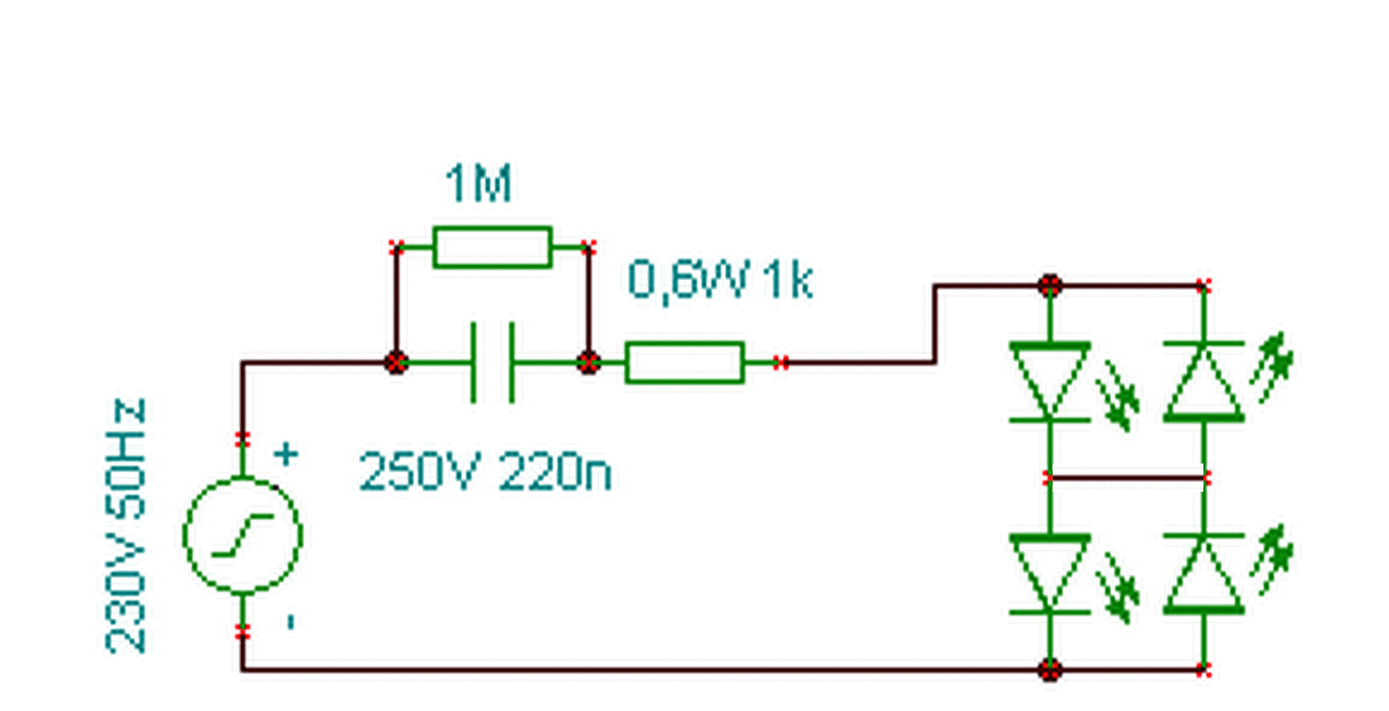

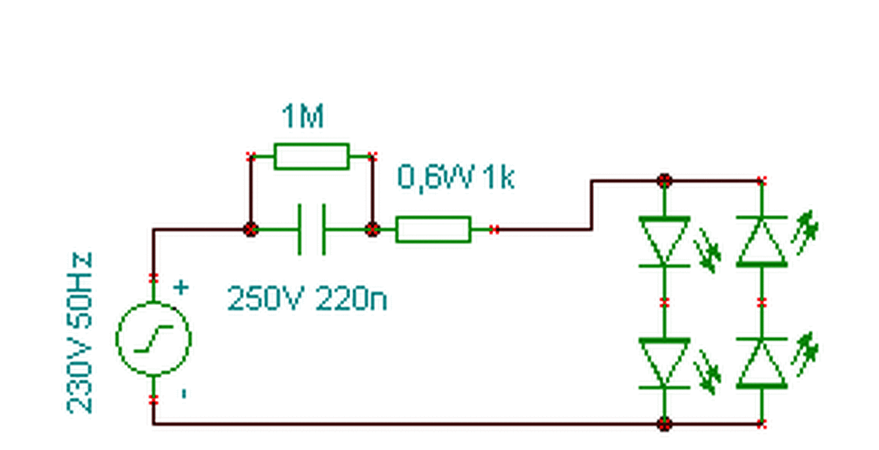

(#) szikorapéter hozzászólása Jan 10, 2016 /
Üdv. Olyan kérdésem volna hogy ezt a kapcsolást szeretném megépíteni ,nagy fényerejű fehér ledekkel. A jelenlegi felállásban működik a dolog tartósan,vagy módosítást igényel? A válaszokat előre is köszönöm.
(#) kameleon2 válasza szikorapéter hozzászólására (») Jan 10, 2016 /
A power ledek nagyobb árammal mennek és 3 V fölött nyitnak ki rendesen. Szerintem újra kell számolgatni adatlap alapján. Sőt én le is szimulálnám előtte.
(#) szikorapéter válasza kameleon2 hozzászólására (») Jan 10, 2016 /
Nem power led hanem sima nyákba ültethető,de nagy fényerejű fehér led. Csak nem tudom hogy ahhoz módosítani kéne-e a kapcsolást.
Adatlap mindenképpen kell a ledről.
If: 25 mA
Vf: 3,2 V / 20mA
Vr: 30 µA (5V)
Pd: 90 mW
Imax: 100 mA
Top: -40 .. +85 °C
Tstor: -40 .. +100 °C
Hestore-os ledekről van szó,tehát az adatai ismertek.
Összesen ez a 4 led lenne? Ez melyik led?
A hozzászólás módosítva: Jan 10, 2016
Igen,összesen csak 4 ledet szeretnék ebből a típusból bekötni.
Leszimulálom, aztán rágódhatunk rajta.
Rendben,ezt a kapcsolást ebben a témában találtam,csak kíváncsi vagyok hogy nekem is működik-e.
(#) kameleon2 válasza kameleon2 hozzászólására (») Jan 10, 2016 /
Szia! A jelenlegi szimulációban a nálam mért 238V-os hálózati feszültségen 16,4mA volt a maximum ami a ledeken átfolyt. Szerintem kicsit növelni kellene az áramot a nagyobb fény érdekében, mert ez alig pislákolna. Igaz nem robban fel, tehát megépíthető. A szimulátorban, ha 330nF-ot állítottam be, akkor felment 24,4mA fölé az áram. A ledeket azonban nem védi semmi a fordított polaritás ellen, márpedig 5V-nál többet nem nagyon szoktak szeretni. Most 2.83V-ot láttam 330nF-nál. 220nF-nál 2.79-et. Így elvileg bírhatják, de ha a kondi kiszárad - robbannak. Egy soros dióda lehet, hogy nem ártana mindkét polaritás körében.
(#) nedudgi válasza szikorapéter hozzászólására (») Jan 10, 2016 /
Én összekötném a LEDek közötti pontokat. Csak azért hogy nyugodtan alhassak .
(#) kendre256 válasza kameleon2 hozzászólására (») Jan 10, 2016 /
Több problémát is látok...
Valóban lehet nagyobb áramot átengedni a LED-eken, ehhez jó lehet a 330 nF-os kondenzátor. Ilyen érték, ekkora feszültségre, váltakozó áramra polisztirol szokott lenni, az pedig nem szárad ki. A kapacitása esetleg lecsökkenhetne egyéb okból, de akkor csak halványabban világítanának a LED-ek, de nem robbannának fel. A LED-ek "egymást védik" a fordított polaritás ellen, a két soros LED-en záróirányban a másik két LED nyitóirányú feszültségeinek összege lehet. A LED-ek nem akkor robbannának fel, ha "kiszáradna" a kondenzátor, hanem akkor, ha az egyik LED megszakadna. Ebben az esetben viszont valószínűleg a soros dióda sem védené meg őket. A soros dióda csak akkor védene, ha a LED-ek záróirányú szivárgó árama sokszorosa lenne a dióda záróirányú szivárgó áramánál. Diódák soros kapcsolásakor záróirányú igénybevételnél a diódákon kialakuló feszültség fordítottan arányos a diódák szivárgó áramával. Ezért szoktak nagyfeszültség egyenirányításakor a sorba kapcsolt diódákkal diódánként párhuzamosan több száz kiloohmos ellenállásokat kötni.
A soros 1 kOhm a körben túl nagy értékű, 20W melegíti állandóan.
(#) kendre256 válasza nedudgi hozzászólására (») Jan 10, 2016 /
Ez jó ötlet, így záróirányban is csak a nyitófeszültség nagyságú feszültség lehet a diódákon.
(#) proli007 válasza kendre256 hozzászólására (») Jan 10, 2016 /
Az a 20W jelenleg csak fél Watt..
(#) szikorapéter válasza kendre256 hozzászólására (») Jan 10, 2016 /
Akkor lehet jobban járnék egy pici nyáktrafóval,és egy stabilizálással? Akkor kiküszöbölném a ledek "felrobbanásának" veszélyét.
(#) kameleon2 válasza kendre256 hozzászólására (») Jan 10, 2016 /
Nem tudom hogy jött ki neked a 20W, mer 0,5-0,6W körül mutatja a szimulátorom.
