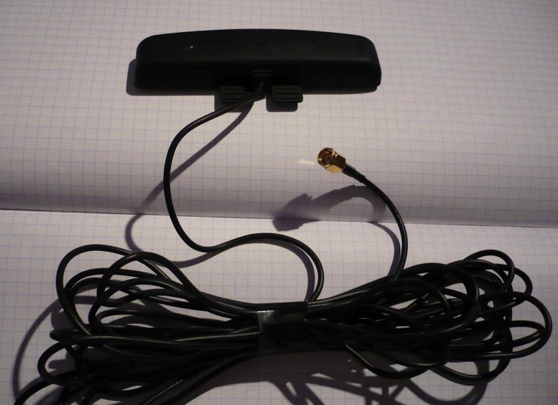

(#) gtk hozzászólása Okt 6, 2008 /
Sziasztok !
Meg tudna mondani valaki hogy mi ez?
(#) moltam válasza gtk hozzászólására (») Okt 6, 2008 /
Szedd szét és nézd meg mi van benne
Valamiféle teszter lehet mert van piros és zöld led je.De akkor minek a hosszú kábel A kábel koaxnak tűnik.
(#) vicsys válasza moltam hozzászólására (») Okt 6, 2008 /
Valami antenna vagy rádiós cucc lesz...

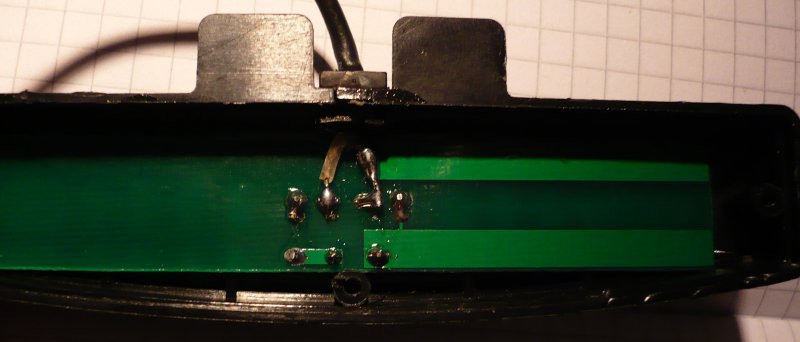

(#) gtk válasza moltam hozzászólására (») Okt 6, 2008 /
Szetszedtem.
(#) mex válasza gtk hozzászólására (») Okt 6, 2008 /
Valamiféle térerőmérő?
(#) szabi83 válasza gtk hozzászólására (») Okt 6, 2008 /
jobb képpet nem tudnál?? :no:
(#) matt383 válasza gtk hozzászólására (») Okt 6, 2008 /
lehetséges, hogy egy Laser Interceptor blokkolófej (olvass utána), ha viszont az, akkor kb. 40000 ftot ér, szóval ne dobd ki
(#) gtk válasza szabi83 hozzászólására (») Okt 6, 2008 /
Nem kiertekelheto a kep?
Megprobalok jobbat kesziteni.
(#) gtk válasza matt383 hozzászólására (») Okt 6, 2008 /
Akkor maris postazom ha kell valakinek :smoke:
Ilyenre sikerult.
