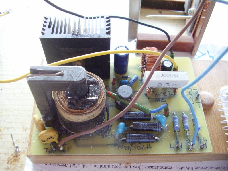

Amit én építettem a Nf.tekercset is én tekertem,mert én nem ragaszkodom a régi repedezett 20-25éves Tv.ből buherált nf tekercshez.Egyébként mint már leírtam a tekercs impulzus üzemben működik BUT11A tranzisztorral és nem 7KV~áll.elő hanem csak 3KV~ot.Ezután van a panelon rákötve 3Db.HV-05/12Kv dióda és 2,2Nf/8KV=120Ft./Db.tárcsakondi 3db.fesz.g sokszorozó kapcs.ban működik ugyanúgy mint a Tv-knél.Nem tudom miről beszélsz,egyébként a tekercs rétegenként van szigetelve +műgyanta,a kimeneti részek Dc.7-8KV pedig 12mm-re vannak egymástól igy nem húz át panelon sem.Érintés védelem nem kell mert 12Voltos stab.adapterrel működik.Mindegy hogy hol földeled le ha hozzáérsz +csíp rendesen az tuti.Egyébiránt a tekercset kb.2,5óra alatt tekerem meg,ugyanúgy néz ki mint régi Grundig sztv.sortrafója.Huzalnak dupla szigetelésű Cu-z t használok 1200Ft./0,5kg.a diódákat 600ft/darab áron szereztem be.Nem nagy cucc.

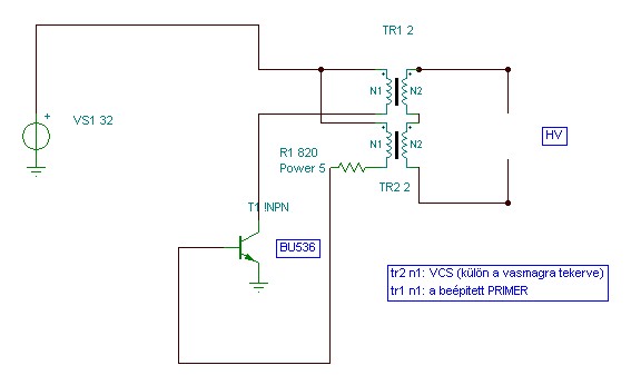

Csináltam egy harmadik sorvégtrafó meghajtást. Ez sikerült a legjobban. Miniatűr monitor trafó van benne. 32V ról jár és felgyujtja a papirt 1s alatt.

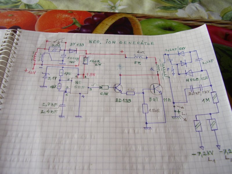

Az igazság az hogy ez a nf.ák/panel ionizátorhoz készült,+villanypásztorhoz.Párat eladtam belőle van még 1db.készen,ezt hétvégén odakinn kipróbáltam, akkuról vízparton 10perc alatt több tucat szúnyog tapadt rá ill.pusztult el.Mivel nálunk a lakásban csak 1-2légy fordul elő ezért vittem körös partra.Úgy néz ki hogy 5-6KV =elegendő ezeknek.Képet+rajzot majd holnap teszek fel mikor ráérek.

(#) ferzoo válasza Inhouse hozzászólására (») Aug 4, 2009 /
Én ezzel a kapcsolással bármilyen tekercset +hajtok,ill.kitudok próbálni 40Hz-100KHz ig.
Kapcsi rajz.
(#) Inhouse válasza ferzoo hozzászólására (») Aug 4, 2009 /
Kössz a rajzot, merítek belőle.
Ha megengeded, az 555 1-es lába a test, és a primer és szekunder fordítva van.
Inhouse
Igy van 1láb gnd.A primert kapcsolgatja a BUT11A tr.Primer menetszám 28T 0,50mm.huzalból biffilárisan tekerve,felső kivezetése megy a +12V ra fojtóra.A prim.+szek.tekercsek tekercselési iránya azonos,mivel egyszerű trafó-ként működik.Tekercselési hossz kb.26-30mm.A kicsi fojtó 4es ferritmagra 15T/0,4Cu-z ból.A táp-ról bemeneti szűrő/fojtó 2X60-70T legyen 0,5-0,55mm.Cu-z ból.A Dc.8Kv.kimeneten 1Mohmot 10Kohm/3W-ra cseréltem igy nagyobb a leadott áram.A 2-6os lábon levő 2,7-3,3nf kerámia áll. be a frekit.Nálam 17KHz.ezen a panelon.
Még egy fontos dolog,a Nf.tekercs szekunderének felső kivezetése megy a diódákra,alsó kivezetést nem szabad összekötni 555Ic.12Vdc.testtel,hanem külön kell vinni vastag fólia +távolabb tőle min 2cm.rel.Ez lesz a nagyfesz.+outja.

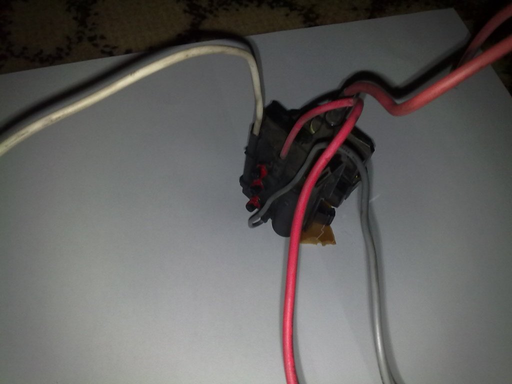

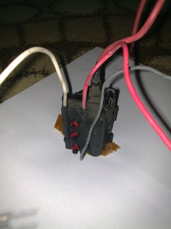

Üdv újra!
Lentebb csatolt képen látható a Belinea monitorból kibányászott sorkimenő,egyetlenegy problémám van vele,halvány lila gőzöm nincs hogy tudnék nagyfeszt kicsikarni belőle,TV sorkimenőn még eligazodok de ezt már fejtörést okoz.(néhánycentis szikra már jó lenne).
Sampo-1590-01-32AS
Előre is kösz!
(#) bitorlo válasza bitorlo hozzászólására (») Aug 5, 2009 /
Azt hiszem a nagyfesz másik pólusa és a tranyó kollektorának a helye megvan,viszont nem tudom melyik a primer.
(#) ferzoo válasza bitorlo hozzászólására (») Aug 6, 2009 /
Próbáld +szikráztatni 6Voltal Dc.általában a primer tekercs 2kivezetése egymás mellet van és nagyobbat szikrázik mint a többi.Ohmos ellenállása nagyon kicsi 0,2-0,4ohm ezért műszerrel nem igazán lehet kimérni.Én még mindig +találtam,igaz van 1teszt panelom is.10-12kivezetés közül.
