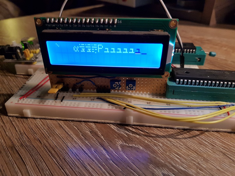

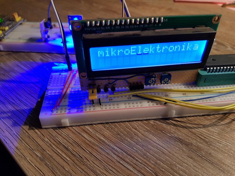

(#) patrik81 válasza bbalazs_ hozzászólására (») Feb 6, 2018 /
Mind a 10 bitet kiírattam lcd kijelzőre.Az alsó 6 bitből szinte semmit nem látok.A felső 4 bitből 3 változik,de az sem 111-ig,hanem csak 100-ig.Ez összesen 5 variáció: 100,011,010,001,000. Nagyon kevés!0-tól 5V-ig helyett 0-tól 1,5V-ig megy fel.Ja és ha nem tekergetem a potit,akkor is ugrál az alsó 3 bit, olyan másodpercenként bevillan.
(#) pipi válasza patrik81 hozzászólására (») Feb 6, 2018 /
Milyen poti az, ami a tápra/földre kötve, a két véghelyzetében, nem a táp/föld értéket adja?
Mekkora értékű az a poti? Az ad bemenet 10k körüli bemenőellenállását figyelembeveszed?
Nézd 1-2kohm potival. vagy egyszerűen kösd az ad bemenetet tápra/földre direktben.
Az ad lábra is tegyél szűrőkondit. A táp mennyire zajos?
Milyen pic? Az ad konverzió értéke merre(jobbra/balra) van igazítva?
Guglizz ehhez a pichez egy ad mintapéldát, esetleg az adatlapban is lehet...
A hozzászólás módosítva: Feb 6, 2018
(#) bbalazs_ válasza patrik81 hozzászólására (») Feb 7, 2018 /
Attoól tartok, iígy nem jutunk sehova.
Valoósziínuűleg a taáppal kellene kezdeni. A potmeéter sem lehet topon.
Csinaálj egy egyszeruű feszosztoót, mondjuk 22k/22k eérteékekboől.

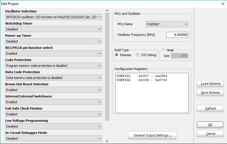

(#) ktamas66 válasza patrik81 hozzászólására (») Feb 7, 2018 /
Az AdcInit-ben az ADCON0 értékét rosszul állítod be (másik bemenet), de ez nem okozna problémát, mivel az AdcRead úgyis törli az egészet, habár azt nem látjuk milyen paraméterrel hívod meg. Próbaként állítsd be fixen az ADCON0 regisztert (ne paraméterezve), és úgy teszteld. Ha jobbra rendeznéd az eredményt (mint az AdcInit-ben van), a fele tologatást megspórolhatnád.
(#) Saggitarius válasza patrik81 hozzászólására (») Feb 7, 2018 /
MEegeshet nekem iígy egyszeruűbb, de regiszter parameéterezeésneél binaárisan szoktam megadni az eérteékeket, koönnyebb visszakeresni mire is van beaálliítva. Naálad az ADCON0 = 0x81 ami 0b10000001 ami azt jelenti: jobbra rendezett, ref a taáp, AN0 kivaálasztva, Go/done 0, es ADC engedeélyezett. Viszont a mainban TRISC6 a bemenet ami AN8!
2., ADCON1 = 0x10 OK (00010000) vagyis TAD fOSC/8, adatlap szerint OK 4MHz oórajel eseten.
Ha az AN8 amit valoóban hasznaálsz (8. lab), akkor az ADCON0 = 0b10100001; (ha ragaszkodsz a hexhez: 0xa1)

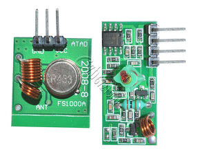

(#) progee hozzászólása Feb 9, 2018 /
Egy 433Mhz-es projectel bajlódok, talán tudtok segíteni!
A forrás innét letölthető mikropascalban: Manchester Code Library Demo
2db 16F887 PIC-el szeretnék adatot átadni, ami vezetékkel összekötve hibátlanul működik, viszont a rádiós adót és vevőt csatlakoztatva már ákombákomokat kapok az LCD-n.

(#) Bakman válasza progee hozzászólására (») Feb 10, 2018 /
Oszcilloszkóppal tudod ellenőrizni a vett jelalakot?
(#) progee válasza Bakman hozzászólására (») Feb 10, 2018 /
Sajnos nem.
Akkor lehet tippelni kb. a végtelenségig.
(#) bbalazs_ válasza progee hozzászólására (») Feb 10, 2018 /
A legegyszerubbel kell kezdeni.
Ado oldalon mondjuk 0,1,2,3,4...255-ig adni.
A vevo oldalon mi jon meg, hany byte erkezik tenylegesen.
Jo lenne tudni, hogy a 433-as cuccod bit vagy byte szintu.
Mennyit vesz le a PIC vallarol es mit kell a PIC-nek csinalnia.
A mellékletben látható RF modulod van?
Igen pontosan ilyen...
Ehhez komoly szoftveres zajszűrés kell. Ha nem kap jelet a vevőegység, a kimenetén folyamatosan ugrál a feszültség a két végpont között (0 és 5 V), véltlenszeű frekvenciákat generálva. Én eddig jutottam vele aztán félreraktam.
Milyen típust tudnál helyette ajánlani ami működik is?
Én olyat használok, amelyik eleve UART kapcsolattal rendelkezik, nem kell időt tölteni azzal, hogy egyáltalán a kommunikáció működjön. Persze kinek a pap, kinek a paplan. APC220-as modulokat merem ajánlani, nálam bizonyítottak.
