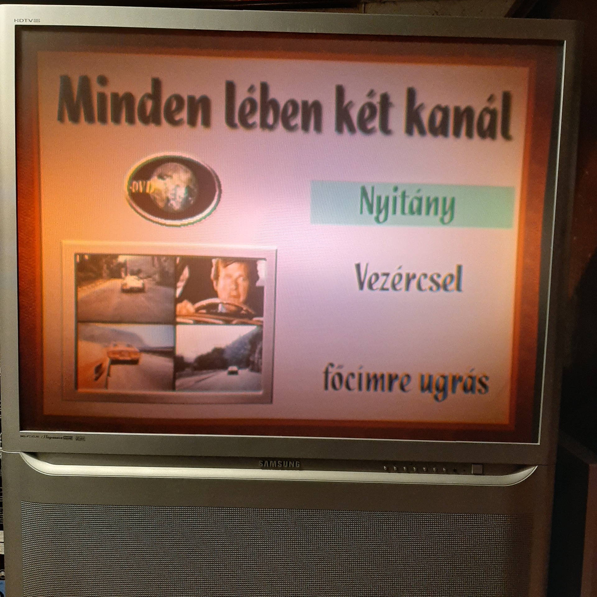

Na kérem, megettem a krémest, rá is gyújtottam, sikerült belépni a "service"-ba(be).
Borzalmasan nem találok "konvergencia"-t. Valójában a "service manual"-ban is csak akkor, ha kelet-ázsiai beállítást nézek...

(#) kadarist válasza szs hozzászólására (») Márc 27, 2022 / 1
A 2-40 oldaltól nézd meg a leírást. A konvergencia beállításhoz a mute-1-8-3 gombokat kell lenyomni. Az adjusztáláshoz nem ártana egy hálóábrát szerezni, mert azon látszódna igazán az eredmény. A zöldet egyelőre ne állítsd, hanem a kéket és a pirosat mozgasd.
Na, hát van itt háló, a készülék biztosítja. A távirányító megfelelő gombjai segítségével kell mozgatni a nem fedő színeket úgy, hogy végül fehér csík keletkezzen a különálló színes csíkokból. A leírásban benne van minden, ami kell.
(#) szs válasza kadarist hozzászólására (») Márc 27, 2022 /
Arra igyekszem, de már ríva fakadok Hát még nem sikerül pont azt a színt előhívni, amit szeretnék... Már sikeresen elállítgattam még rosszabbra. Olvasgatnom is kell, meg hát a távirányító gombjai nem is olyan jelölésűek, mint a "könyv" írja.

(#) szs válasza kadarist hozzászólására (») Márc 28, 2022 /
Ha nem is 100%-os, de beállítottam két óra alatt. (Mint kép)
Most kéne elmenteni, hogy ha még állítgatnék, akkor se elölről kezdjem...
És nem, nem mentődött. Kezdhetem elölről.
Melyik gombbal mentsem, ha nincs ezen a távon az a gomb, amit mutat a kép?
Azt hiszem, nagyjából jó.
Én jónak nyilvánítottam egyelőre (bár a bal alján még később egyenesítek kicsit).
