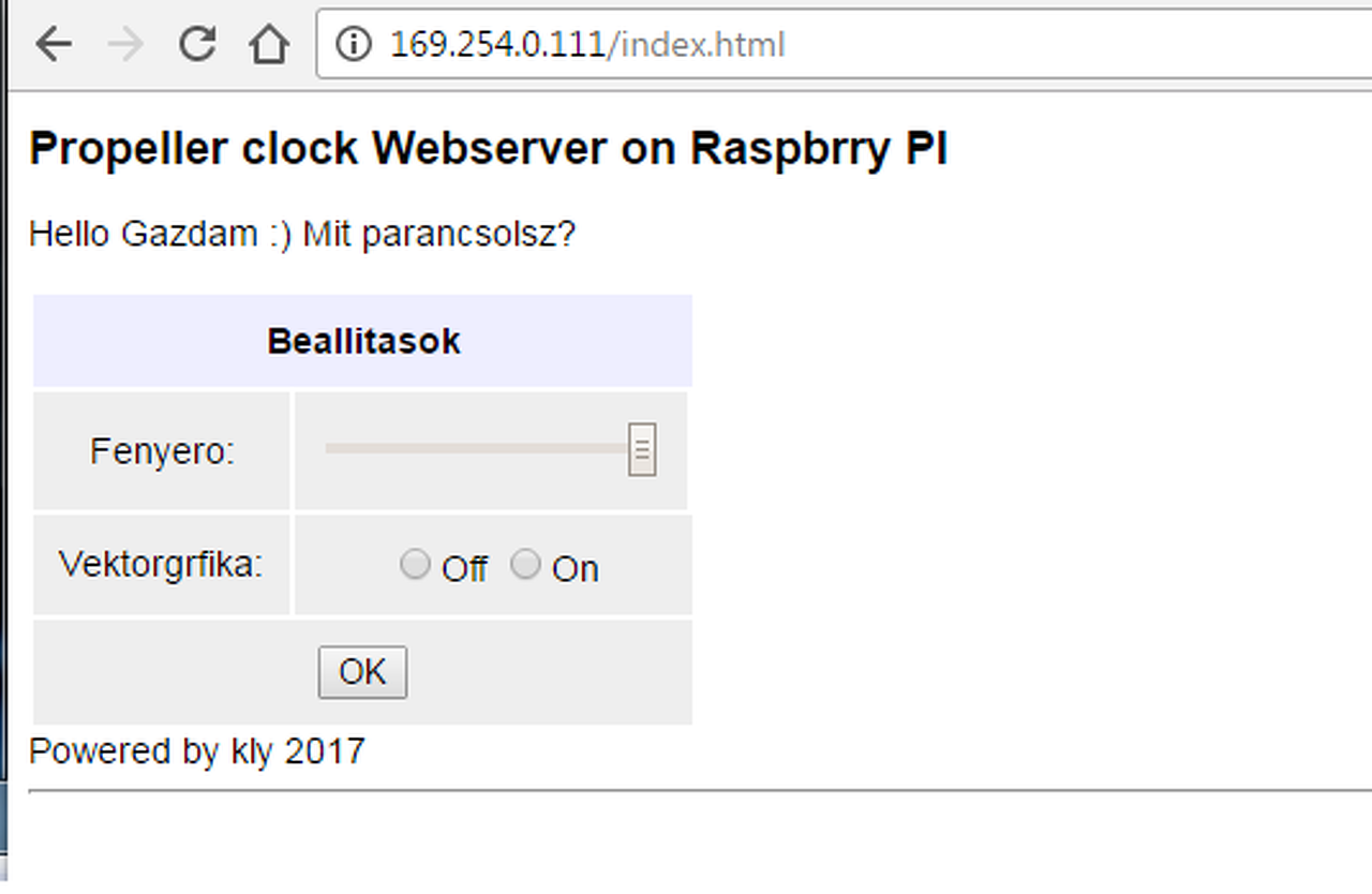

(#) kly hozzászólása Feb 15, 2017 /
Mai fejlesztés
WEB oldalról fényerőállítás
VIDEO
