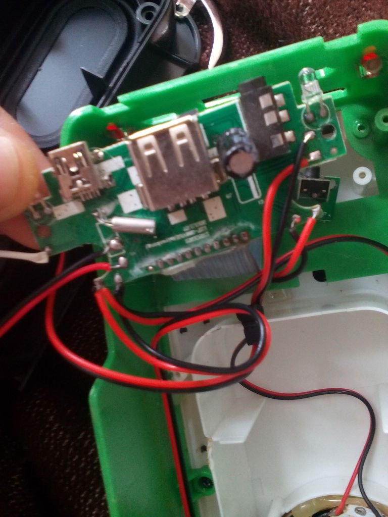

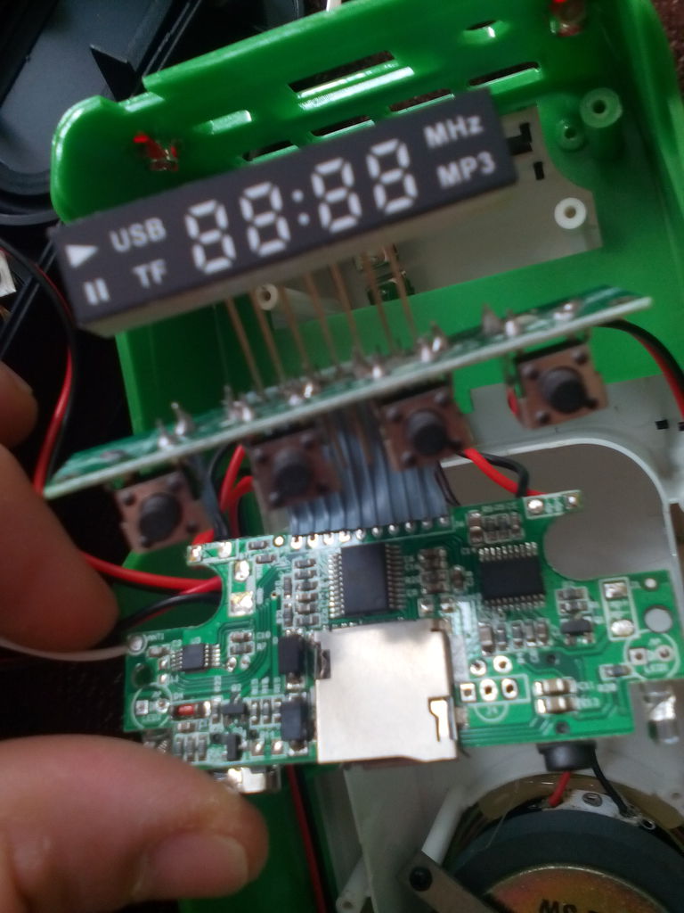

(#) gyeneratus94 hozzászólása Máj 18, 2016 /
Üdv mindenkinek!! Javításban szeretnék segítséget kérni. Van egy mp3 lejátszós auxos rádióm. Bekapcsolás: A bekapcsoló gombot kellet hosszan nyomni és akkor bekapcsol és úgy maradt. A gomb még egyszeri megnyomásával lehetett váltani a módok között. Na ezt most nem lehet. ha el engedem a gombot kikapcsol. Mi lehet a baj? A segítséget előre is köszönöm.
(#) gyeneratus94 válasza gyeneratus94 hozzászólására (») Máj 18, 2016 /
Elkezdtem vizsgálódni szakadás méréssel és most meg működik. Esteleg lehet valami kontatkt hiba?
(#) Sebi válasza gyeneratus94 hozzászólására (») Máj 18, 2016 /
Lehet, hogy az a bekapcsológomb KH-s, pereg (több impulzust is kiad) ettől végigszalad a funkciókon, majd kikapcsol. Itt megáll a dolog, mert hosszú nyomással kell kezdeni.

(#) gyeneratus94 válasza Sebi hozzászólására (») Máj 18, 2016 /
üdv! Mindkettőjük javaslatát köszönöm! Én pazarolnék rá időt mert emlék. Most este is produkálta a hibát. Gondoltam miután szakadás vizsgálat után jo volt, megint a kondira is kötök egy kis kraftot. Lám csodát utána egyből indult. Lehet a kondi a hiba?
(#) fecameca válasza gyeneratus94 hozzászólására (») Máj 19, 2016 / 1
Azt neked kellene tudni valahogy kimérni. A nyomógomb, ha kontakthibás, mindenképp 1 ohmnál nagyobb ellenállást produkál. Kondi? A pufferelkóra gondolsz? Én ki szoktam mindig forrasztani, ha valamelyik gyanús, és összehasonlítom egy jóval. Műszer híján megnézem, az ohm mérő meddig számol (másodpercre), amíg töltődik. De ez soha nem biztos. Feltöltöm és rövidre zárom. Ha nem csattan akkorát, mint egy jó, akkor szemétbe vele.
