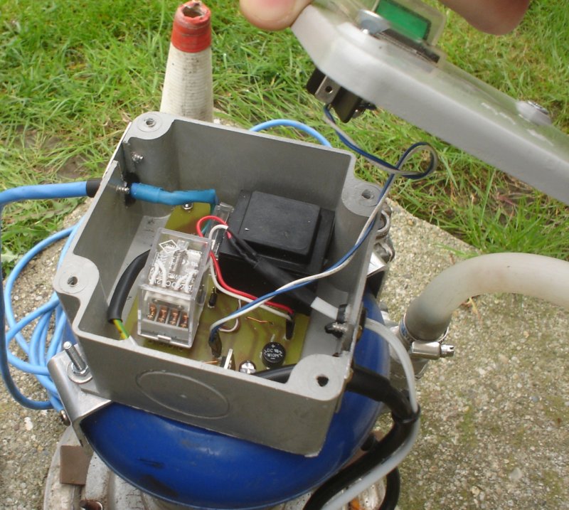

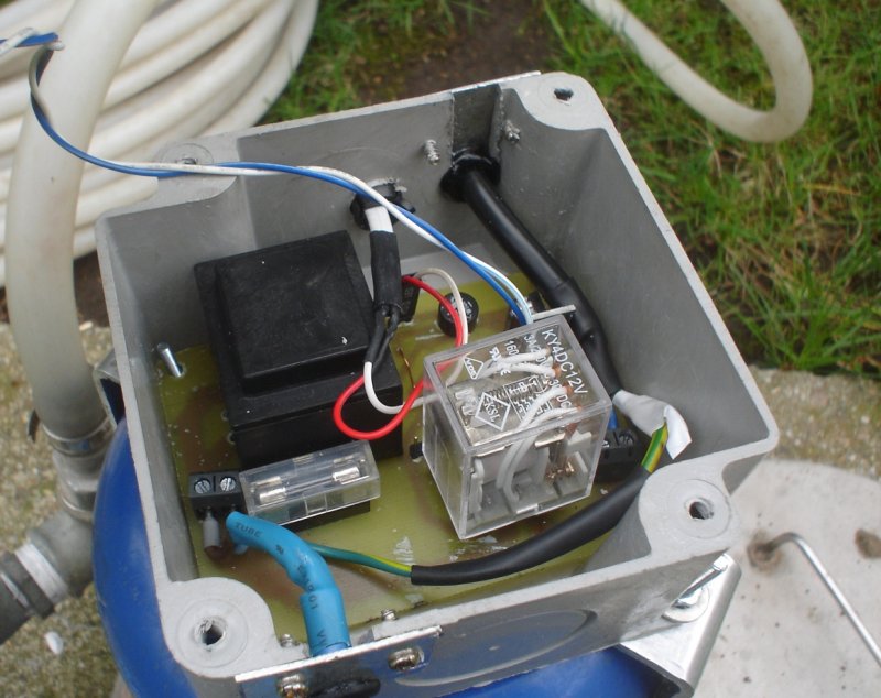

(#) Sword hozzászólása Ápr 23, 2010 /
Ma sikerült kipróbálni a vezérlést, eddig annyi eső esett, hogy nem volt hova szivattyúzni
Tökéletesen működik, a szigetelések is rendben vannak, mert 2 hete kint van és semmi baja.
Nem lett a legszebb, sajnos mindig közbe jön valami.
Pl a trafó nem szabvány méretű, egy régi állítható feszültségű dugasztápból való így nem stimmeltek a panelen a furat távolságok, aztán a relé is foglalatba való, így azzal is szenvedni kellett, de nem mentegetőzöm tovább, néhány kép:
(#) janus888 válasza Sword hozzászólására (») Ápr 24, 2010 /
Nem tudnád elküldeni a kapcs. rajzot, meg hogy milyen relé van benne ?
Előre is köszi!
(#) Sword válasza janus888 hozzászólására (») Ápr 24, 2010 /
Néhány hsz.-el ezelőtt fent van a rajz.
Egyébként nagyon primitív kapcsolás, sőt még túl is van bonyolítva, de működik.
A relé
Nekem 350W-os a szivattyú, így a 3A-es elbírja.
A többi fantázia kérdése. Nálam pl az úszó egy 40-es pvc cső, ebbe pont belefér egy kindertojás, abba egy mágnes (rendesen összeragasztva), a cső külsejére meg egy reed.

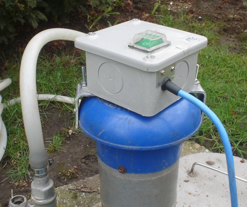

A zöld billenőkapcsolóra gondolsz?
Teljesen mezei, azt hiszem 260 pénz volt,
rá a gumi(Szilikon?) védőfedő v.mi 80 pénz.
Gondolom csak fröccsenő víz ellen védett, igaz oda is lehetne ragasztani, de eleve csak 12V-ot kapcsol.
Meg lett hekkelve egy rugóval,
(megvan a helye a kapcsolóban) így nyomógombként funkcionál. A doboz meg egy sima falon kívüli kötődoboz, viszont van benne gumitömítés (IP44) és elég masszív darab.
(#) Sword válasza Sword hozzászólására (») Ápr 24, 2010 /

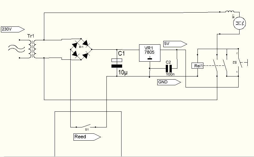

Ne haragudj, megint a rossz rajzot tettem fel.
Annyi a hiba (ami sejthető is), hogy a szivattyú 230-as betápja nyilván nem a trafó szekunderéről van lekötve, hanem még előtte, a hálózati fesz.-ről.

De most lenne egy hülye kérdésem. Hogy most a reed relé ahogy emelkedik a vizszinttel, úgy kapcsol, és akkor az kapcsolna a rajzodon az S2-es kapcsolót (az s2, az maga a reed relé kapcsoló?) ? Mer most így nem értem a fizikáját.
(#) Sword válasza janus888 hozzászólására (») Ápr 25, 2010 /
Az S1 a reed, ezzel még a trafó szekunderéről jövő váltóáramot kapcsolod. Mivel viszonylag hosszú és kis keresztmetszetű a vezeték, ami lemegy az úszóig, ahol a reed rögzítve van, a veszteségek minimalizálása miatt így célszerű. Az S2 pedig a nyomógomb, amivel indítod. Ezzel csak addig adsz tápfeszt. a relének, amíg meghúz, onnantól pedig öntartó kapcsolás révén, a zárt állapotú reed veszi át a feladatát.
Apropó: a rajzon csak 2áramkörös relé van, ilyen volt a progiba, ez ne zavarjon meg.
sprofan: A célra megfelel, ez 230-as kapcsoló
(ráadásul 2 áramkörös), csak a glimm nem világít, mivel előtét nélkül is 40V kéne a begyújtásához . Majd teszek bele egy ledet, csak nem találtam még elég vékony és hajlékony drótot hozzá.
(#) kadarist válasza Sword hozzászólására (») Ápr 25, 2010 /
Szerintem janus888 nem tudja, hogy a Reed valójában csak egy érintkező egy üvegcsőbe zárva, ami akkor zár, ha mágnest közelítünk felé.
Valószínű, hogy ez zavarta meg.
(#) janus888 válasza kadarist hozzászólására (») Ápr 25, 2010 /
For kadarist!
A reed relét ismerem, csak a rajz alapján arra lehetett következtetni, hogy neki két kapcsolója van, csak így számomra egy kicsit érdekes volt, hogy ez most milyen reed.
(#) kadarist válasza janus888 hozzászólására (») Ápr 25, 2010 /
For janus888
Ez csak zár. Semmi extra.
(#) Sword válasza kadarist hozzászólására (») Ápr 25, 2010 /
Igen, csak a rajzprogramban nem volt reed relé,
csak pár száz kapcsoló, ezért írtam mellé.

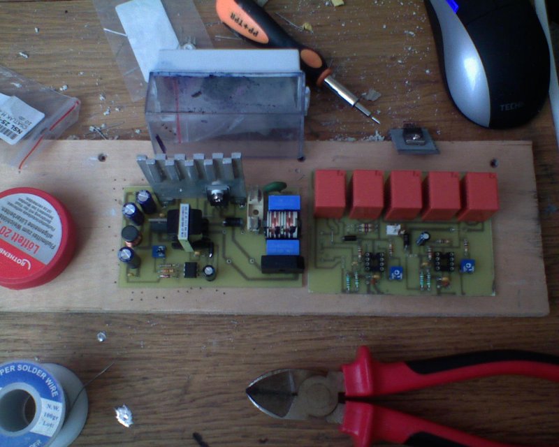

Csinálgatom a magam kis locsoló rendszerét ( végül is ez is vízszint vezérlés, nagyon is). Már csak pár alkatész kell és kész vagyok a felével. Sajnos már 3 hete könyörgök két darab diódáért a boltban de csak nem akarják megrendelni nekem...
A relés panel felel az időzítésért, van még egy panel ami akkora amint ez, azon vannak az érzékelők jeleit feldolgozó részek, aztán az a táp a bal oldalt az csinálja neki az 5V-ot, de kell még 1 ebből is, mert 12V-ra is szükségem van de egy trafó nem elég nagy ahhoz hogy elbírja mind a két ágat. (másik meg hogy én mindenbe kapcsoló tápot pakolok)
(#) Sword válasza sprofan hozzászólására (») Máj 13, 2010 /
Komoly
Nekem beadta a kulcsot. Sejthető volt, hogy az úszó környékén gond lesz, no de 4 hetet kibírt, tökéletesen működött, aztán random kikapcsolgatott. Persze, mert beszivárgott a víz az úszóba.
Egy másik kindertojásba ( ) tettem a mágnest, körbe hungarocellel, hogy ha befolyna egy kis víz se süllyedjen el, aztán körbe sziloplasztoztam. Egy egész napig működött... Úgyhogy jön a b terv: találtam egy rossz búvárszivattyút, arról veszem le az úszókapcsolót és kötöm a vezeték végére, remélem ez már üzembiztos.

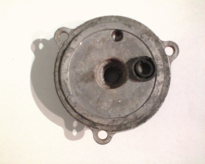

Most így utólag eszembe jutott valami, a szivattyúnak a tengelye mentén közvetlenül a lapát alatt van egy gumi tömítés. Megnéztem valami rúgós rászorítású dupla falú gumigyűrű féleség. Na nekem abban a rúgó elrozsdásodott és kikopott. Így hogy nincs semmi ami lefogja a motort sokkal nagyobb ereje van, viszont a víztelenítő kamrában folyamatosan spriccel a víz a tengelytől és folyik ki belőle a lyukon. Úgy oldottam meg hogy a rúgó helyére ideiglenesen betömtem egy darab kábelt ami kb. jó is de csak kis időre. Ha módomban állna kicserélném az egész gumi tömítést de ki se jön a helyéről akárhogy mozgattam. Van erre valami ötleted?
(#) proli007 válasza sprofan hozzászólására (») Máj 16, 2010 /
Nem egy szimeringről van éppen szó? Mert az eltávolítható, és cserélhető is.
üdv! proli007
(#) sprofan válasza proli007 hozzászólására (») Máj 16, 2010 /
De, pontosan ez az. Próbáltam kiszedni de nem igazán jött. Erővel meg nem akartam bár már amúgy sem sok van hátra neki mert be van repedezve a gumi. Ha lemérem a tengely méretét és a befoglaló méretét, annyi elég a boltosnak nem? Vagy kell a vastagsága is? (azt nem tudom lemérni csak ha szétvágom, de nem szívesen teszem amíg nincs másik.)
(#) proli007 válasza sprofan hozzászólására (») Máj 17, 2010 /
Kell mind a három méret, bár ezek elég szabványosak, tehát nem biztos, hogy nehéz lesz kiválasztani. (Már amennyiben nem valami extra, mert a szivattyúkhoz külön típusokat is gyártanak.) Minden esetre, előfordulhat, hogy a boltban ismerik hogy milyen kell bele.
A gumiban általában belül van egy L alakú fém gyűrű ezt kissé összeroppantva, már kiemelhető a szimering. Én vízpumpa fogóval szoktam kivenni legegyszerűbben. (de nem szivattyúknál) Belenyúlok a fejével, megfogom az L alsó szárát, és a logikával kissé ellentétesen kifelé-lefelé feszítem. Akkor egyszerűen összenyomódik, de kifordul. Persze a tengelyt el kel a közepéből távolítani.
üdv! proli007
(#) sprofan válasza proli007 hozzászólására (») Máj 17, 2010 /
Rendben kipróbálom amit mondtál, remélem sikert könyvelhetek el Bár csak szerdán jutok a közelébe de megírom mi a helyzet.
köszi!
(#) sprofan válasza proli007 hozzászólására (») Máj 19, 2010 /
Nagy nehezen kiszedtem a helyéről, jó móka volt pláne hogy bele volt ragasztva Holnap megyek és veszek másikat a boltban, köszönöm a segítséged!

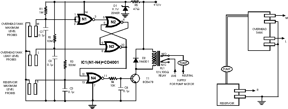

(#) piku hozzászólása Júl 30, 2010 /
Helo, van egy szennyviz tartalyom amelyet automatizalni szeretnek.Olyan rendszer kellene amely automatan bekapcsol ha megtelt es urites utan ki.Elakadtam az automatizalasnal, ha keszitett mar valaki hasonlot megkerem irjon.
(#) gábris95 hozzászólása Júl 30, 2010 /
Itt egy rajz ! Valami ilyenre gondoltál?
