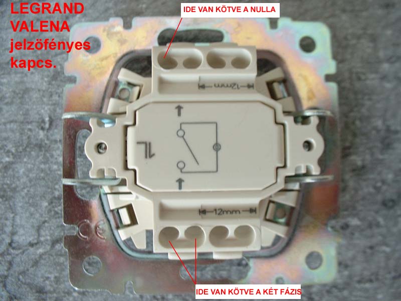

(#) Deeron2006 válasza Topi hozzászólására (») Aug 26, 2006 /
Úgy csináltam ahogy leírtad de meg se nyikkan, hiába kapcsolgatom. A kapcsoló egy jelzőfényes Legrand Valena, ahol a felső részén van a nulla rákötve az alsó részén meg a két fázis. Nem értem, a lámpa jó. Vagy a kapcsolón kell kötögetni vmit?
Deeron

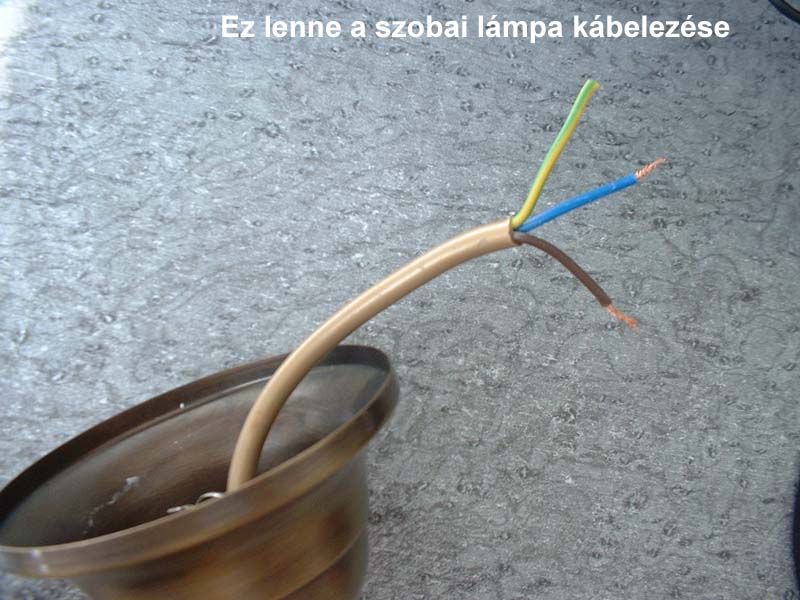

(#) Deeron2006 válasza PCB hozzászólására (») Aug 26, 2006 /
Sima jelzőfényes Legrand Valena kapcsoló.
Mellékeltem a kapcsoló, a szobai lámpa és a fali kábelek képét.
A mennyezeten is két fázis van és 1 nulla.
Na, ezt az összállítást szeretném én működésre bírni, de eddig semmi. Hogy csináljam????
Deeron

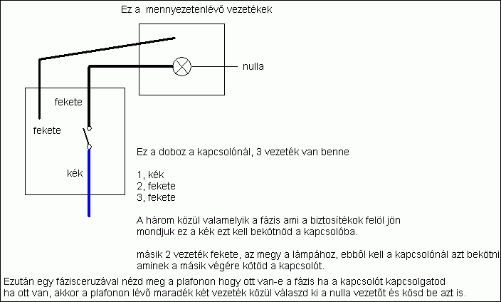

(#) patexati válasza Deeron2006 hozzászólására (») Aug 26, 2006 /
Kapcsold fel a kapcsolót,fázisceruzával keresd meg ,hogy melyik vezetéken van fázis,VIGYÁZZ ÁRAMÜTÉS! Csak a fázisceruzával érj hozzá!Utánna a nullát a kékre,fázist fekete vagy barna szálra a zödsárgára semmit ne köss!!
(#) patexati válasza patexati hozzászólására (») Aug 26, 2006 /
Ennél a kapcsolónál nem kell nulla szál!A jelzőfény a kapcsolón keresztül kap nullát!Erre csak kösd be a két kivezetést mint a sima kapcsolónál!Kapcsold ki a villanyt elötte!!
(#) Deeron2006 válasza patexati hozzászólására (») Aug 26, 2006 /
A kapcsoló képét nézve a nulla helyére kössem a másik fázist????? Vagy mi van?
Nem értem mert a lakásban mindenhol ilyen jelzőfényes kapcsolóm van és mindegyikbe bekötöttem a nullát is. Csak eddig a két fázis egy nulla felállással nem találkoztam és ez okoz kicsi bonyodalmat (sajnos nem vagyok villanyszerelő).
Kisebb bekötések mennek de hát ha az ilyen is kifog rajtam... egy sz*ros szobai lámpa + 3 vezeték
Ezért kérek segítséget.

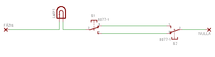

Egy kis segítség kellene, csillárkapcsoló van a falon, a csillárom 5 ágú és úgy szeretném bekötni, hogy egyik kapcsoló 2 ágat, a mási 3 ágat kapcsoljon. A csillár úgy van vezetékelve, hogy egyszerre kapcsol mind az 5 ág, hogyan kell a vezetékelést átkötni a csillárban, hogy jó legyen, tehát külön kapcsolható legyen a 2 ill. 3 ág. A csillárkapcsoló rendesen be van kötve, csak a csillárt kellene átvezetékelnem.
A válaszokat előre is köszönöm. Esetleg ha rajzot tudtok mellékelni azt is.
Üdv: Ngkgy
(#) PCB válasza ngkgy hozzászólására (») Aug 23, 2007 /
Szia !
Vagy sorosan, vagy párhuzamossan.
Attól függ, mennyi helyed van a lámpába a vezetékeknek.
Ha lehet inkáb párhuzamossan kösd.
(#) titi válasza PCB hozzászólására (») Aug 23, 2007 /
Inkább párhuzamosan!
(#) PCB válasza titi hozzászólására (») Aug 23, 2007 /
Jó, de darabra megvolt minden betű
(#) ngkgy hozzászólása Aug 24, 2007 /
Köszi a rajzot és a választ, így már megy a dolog.

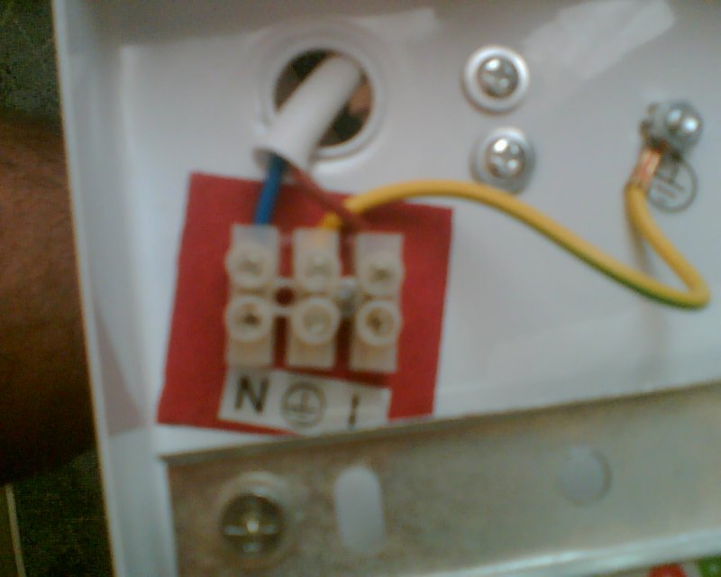

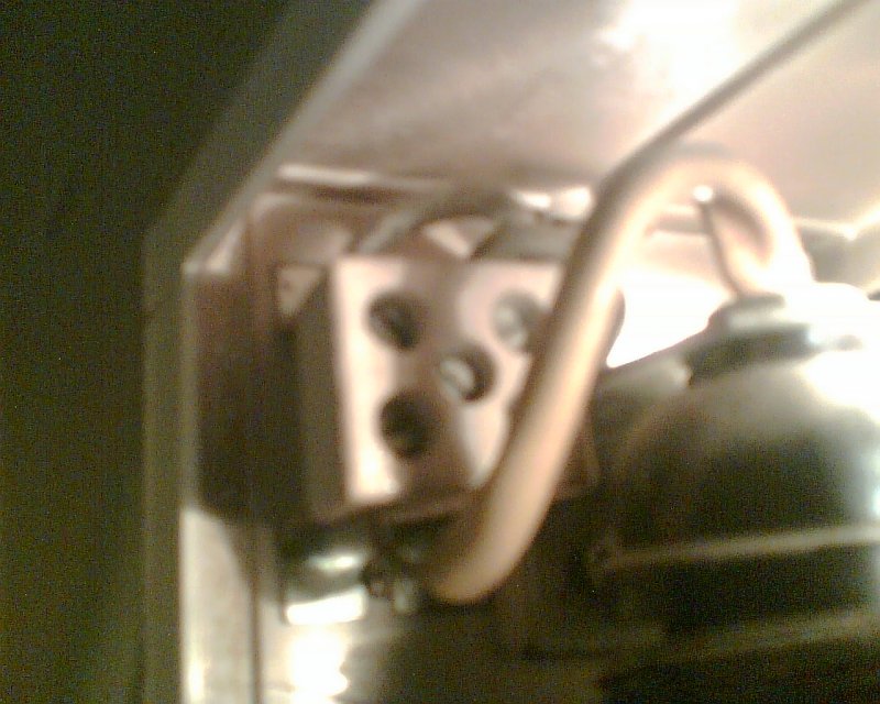

(#) blosz hozzászólása Aug 10, 2008 /
Heló.Van egy fali lámpám ki akarom cserélni.Két kábel jön a falból egyforma szinűek.Az egyik a kapcsoló felől a másik a biztosítékok felől 1 kép.A két kábel bemegy egy "kerámia kockába" és a két kábel a lámpában köt ki 2 kép.Az új lámpa 3 kép van egy kék kábel és egy barna kábel . Hogyankell bekötni. Kösz.
(#) blosz válasza (Felhasználó 13571) hozzászólására (») Aug 10, 2008 /
Köszi.Sikerült.
